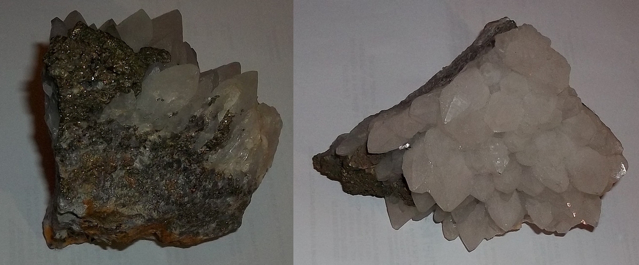

Szénben, ahogy az olajban is vidáman lehet kéntartalmú ásvány, a pirit pedig az.

A Vikipédia szerint a detektoros rádió kristály is lehet ebből. Erre akartam felhívni a figyelmet.

Nem csak a Wiki szerint, szerintem is. Az első detektoros rádióm pirit detektorral működött, mégpedig kifejezetten jól! Aki teheti próbálja ki.

Nekem ilyen kvarccal összenőtt piritem van.
