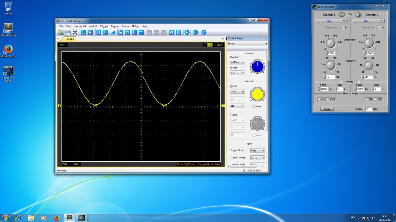

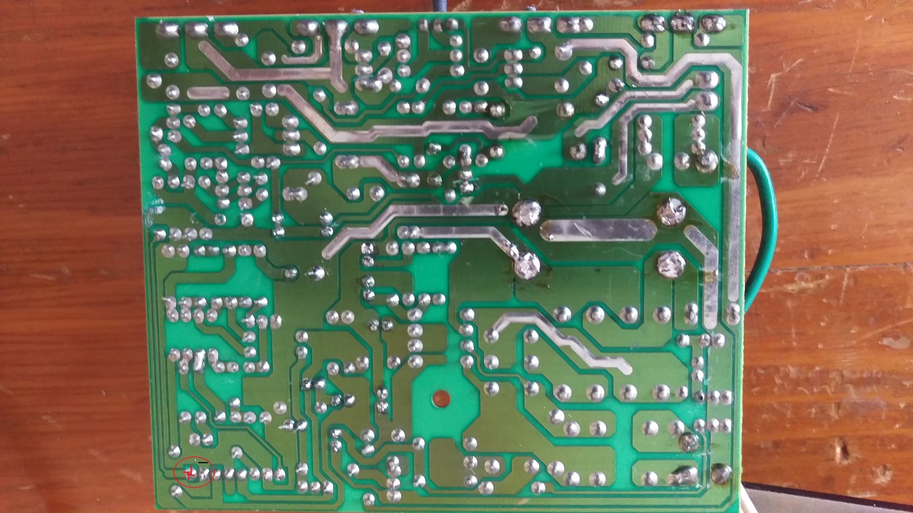

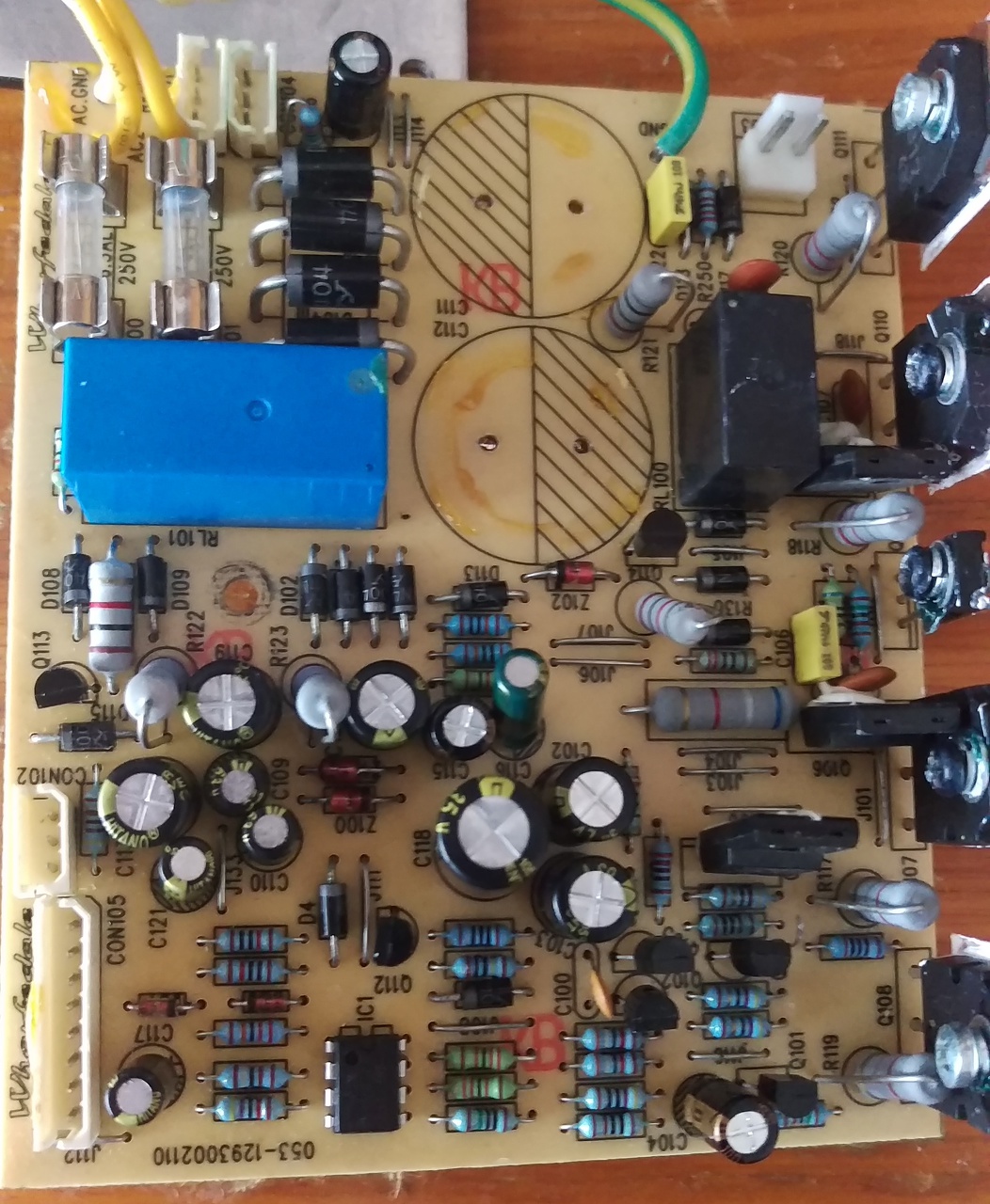

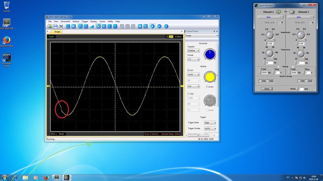

(#) tiborjan válasza Karesz 50 hozzászólására (») Nov 26, 2016 /
Az RC tagot szoftveresen low pass filterezett zenével váltottam ki, és direktbe kötöttem az erősítő panelre (jelöltem). A hangszóró mint már említettem, dobozból kiemelve is "termeli" a mellékhangot. Lefotóztam a panelt elől-hátul (ki kellett forrasszam a pufferkondikat, hogy hozzáférjek a hűtőborda csavarokhoz). A első "jel" képen az alulátáresztő szűrő kimenete látszik, a másikon szintén jelgenerátorral az erősítő kimenete.
Illetve az erősítő panelen mi célt szolgálhat a TL072 -es IC? Kicserélek mindent rajta ha kell (már elkezdtem a végtranyókat "hátha" alapon).
(#) Karesz 50 válasza tiborjan hozzászólására (») Nov 26, 2016 /
Ezek szerint rosszul emlékeztem, hogy másik hangszórót/hangdobozt kötöttél ehelyett a végfokra. Akkor még is azt gyanítom, hogy a lengőcséve van leszakadva. A hangja alapján is úgy tűnt másoknak is és nekem is. A kimeneti szinuszon is ez látszik. Az a beszakadás egy pillanatnyi rövidzár szerintem. Addig ne piszkáld a panelt feleslegesen amíg egy jó hangszóróval nem ellenőrzöd le, hogy tényleg az a hibás. Bár lehet ezzel már elkéstem.
Az a TL071 valószínű, hogy a végfok bemeneti összegző erősítője, és/vagy a meghajtó fokozat. Az biztosan nem szállt el.
Másik hangszóróval is próbáltam, ugyanaz a helyzet. Ezért nem értem miért nem látszik semmi extrém a szinuszban. Kipróbálom a hangszórót másik erősítővel még.

Ahogy nézem a jel és jel 2 nevű képeidet, eléggé egyértelműen látszik a probléma, be is jelölted ugye.

Ha nem folyamatosan van jelen az a jel, akkor nyilván nem is fogod látni a szkópon néhány hullám alatt. Ha tud az a szkóp valami FFT-hez hasonlót akkor nézd meg a spektrumot amikor csak egy adott frekivel hajtod meg, egyből kiderül van-e valami oda nem illő is a jelben.
(#) tothbela válasza Buvarruha hozzászólására (») Nov 26, 2016 /
Az a minta frissítése, ami felülírja a régi görbét. Van egy kis csúszása. Az látszik. Viszont én hallani véltem a felvett mintában egy 100hz-es brummot, ami közvetlenül a beütések után hallatszik. Mint ha a pufferek töltőárama hallatszana bele a hasznos jelbe. Ha nincs terhelve a táp, akkor nincs brumm. Amikor leesik a tápfesz, talán nem elég a megfelelő működéhez, és leromlik a tápelnyomás. Ezért gyanakodtam a diódahíd egyik tagjának hibájára. Vagy az egyik biztosítékra, ha az a graetz előtt van.

Nekem is van ilyen szkóp izém, most elkezdtem nyomkodni. Ez nem csinál ilyen frissítéseket.
Még sose használtam semmire pedig egész jó játék. Mérni is lehet(-ne) vele.
(#) tothbela válasza Karesz 50 hozzászólására (») Nov 26, 2016 /
Alacsony frekin jó is lehet. Vagyis jobb mint egy multiméter. De viccet félretéve, én tényleg hallani vélem azt a 100 hercet a beütések után. Ez is olyan nem mérhető dolog, mint az a bizonyos légy.
