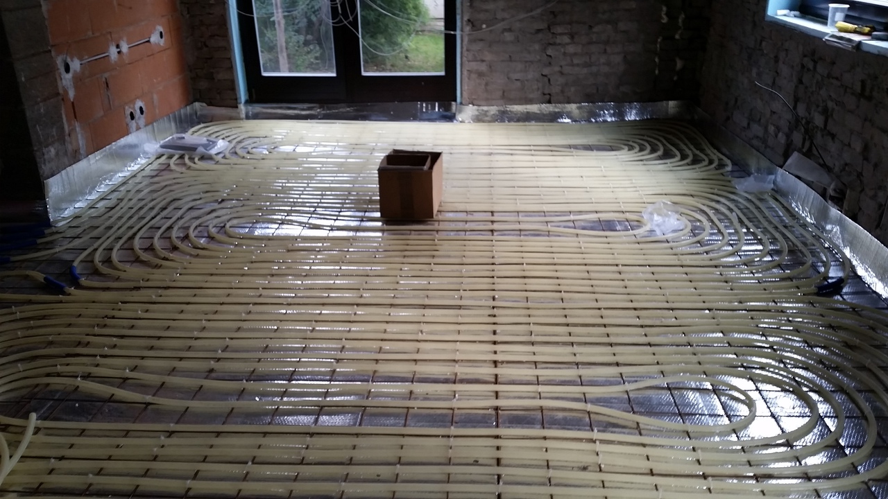

Uj futesi rendszer lett kialakitva teljes padlofutessel, radiator nincs. Ariston genus premium evo eu 24 tipusu kombi 22kw os kazan. 10 db oszto-gyujto kor van, van rajta az a narancssarga kupakos terfogataramlas mero is (L/min egysegben) kulon vannak a helyisegek tekerve eleg surun 5-10cmes kozokkel es nem gagyi cuccokkal. Az a problemank, h koronkent csak maximum 1 l/perc vizet tud szallitani barmilyen vizhofokon, igy csak 10l vizet (10kör) keringet az egesz rendszer 1 perc alatt vagyis 600l-t egy ora alatt kb 70m2-en. A helyisegek hofoka hoerzete is kulonbozo a furdo es a haloszoba 15fokos, ugy hogy megallas nelkul megy a kazan, 30fokos vizet keringet. Probaltuk megemelni a vizhofokot 40 es 45 fokra de ezzel a keves vizkeringetessel nem tudja felmelegiteni a szobat, a gazt meg persze zabalja. Megis mi lehet a gondja, h nem tud tobb vizet felszivni a rendszer? A kazanban van szivattyu, ami mukodik, zolden vilagit. A gazszerelo szerint a kazan a szar a kazanos szerint meg dugulas lehet. ??? Koszonom a valaszt.

Ezeken latszik milyen surun van tekerve. Toldas csak 1 helyen van az eloszoba kuszobnel.
Ez a nappali, ez 4 koron van mert nagy. Ez is a legmelegebb helyiseg, hozzateszem, h ez a napos oldal is.

Durva számításaim alapján 170L víz van csak a csövekben, ez elég sok és nagy a közegellenálás is, mindenképp kell a hidrováltó és a kieg szivattyú. A készülék tágulásitartályához arányosítva (6,5L a készülék tartálya) maximum fűtési rendszer víztérfogata 120L Ez az a mennyiség amit maximum ki tud forgatni. A másik dolog a 20fokos delta T-val szmított szvattyú fokozat 4-esbe téve tudja a 200l/h-át, de ha le van hülve a rendszer akkor vissza veszi a szivattyú fokozatot hogy tudja biztosítani a megfelelő elöremenő vízhőfokot.

Mi kell? Hát rézcső vagy valami sima felületü cső, ez a bordázott felületü cső hatalmas ellenállást gerjeszt és folytja a rendszert.
A kupakokat tekerd ki teljesen mert ezek után biztos vagyok benne hogy ott van folytva a rendszer.

Most nézem a képeket, a visszatérő meg van folytva egy22-18 szűkítővel a hollandinál, ez bitang mód nem jó.

És ehhez még nagyon hosszúak is a szakaszok visszafordulás nélkül. A hőkiegyenlítés az egyenlő a 0-val...
