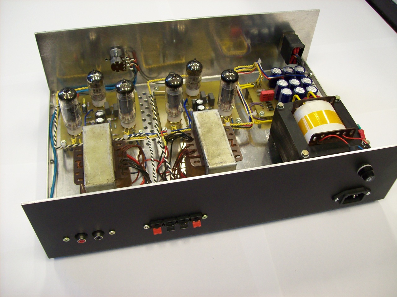

Kollégám 6P1P PP utánépítése. Pár évvel ezelőtt építettem egyet és most azt építette után. Capriola rádió PP kimenőkkel. Ez volt az első csövese.

"Janis disagne". Látszik a bábáskodásod, s a segítséged. Nagyon vagány lett!
Nem nyomja bárány; design(ed) talán.
Ez nagyon baba!
