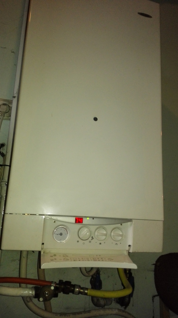

(SD F30E nyomásesés + KOPOGÁS/KATTOGÁS)
Múlt pénteken átmostam a szekunder hőserélőt, kitisztítottam a kondenzlecsapatót, a 3bar-os lefújót (mert csöpögött). El is ketyegett, általában hamar lement 0.8bar-ra de viszonylag sokáig bírta mielőtt lekapcsolt (0.6bart mutat amikor lekapcsol).
Viszont tegnap éjjel/ma hajnalban elkezdett kavitálni a kazántestben a víz, erre utal hogy kopogott/kattogott ütemesen, egyre hangosabban.
Lejjebb vettem a teljesítményt, fűtési hőfokot, de végül lekapcsoltam.
Reggel bekapcsolva 1 perc után kezdte ezt.. szóval eléggé kétségbeejtő a helyzet.
(konkrétan nincs fűtés családi házban)
Kérdés: Létezik "mobil" átmosásra gyors megoldás? Átmenetileg szerintem az segíthetne a helyzeten, ha a lekötött fűtéskörnél a kazán fűtési elmenő-visszatérő közé egy szivattyú lenne kötve ami egy erre való savat (citromsav?) keringetne kellő ideig egyik majd másik irányba. Ezzel valószínűleg megmozdulna és jó esetben eltávozna ami a dugulást okozza.
SOS - HELP szakik! :[

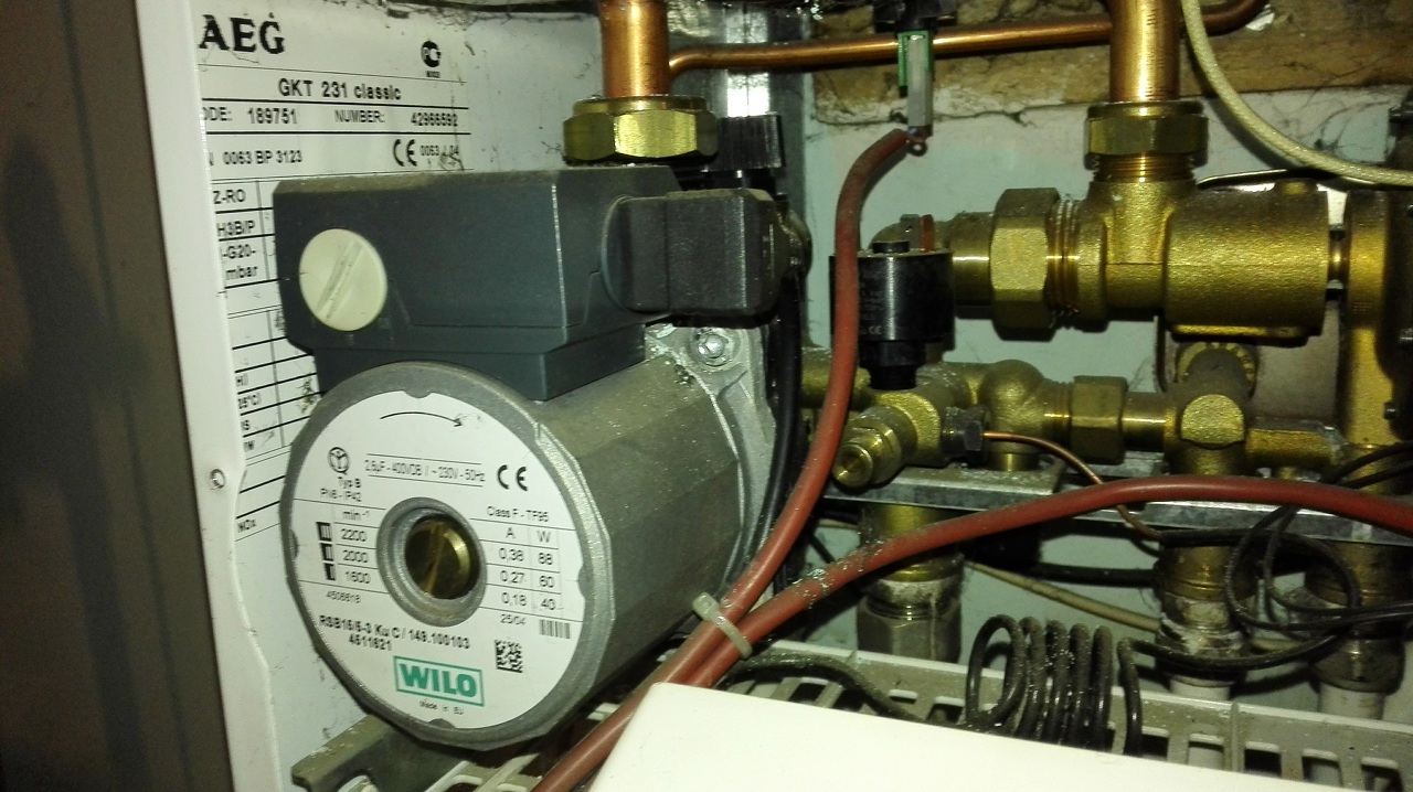

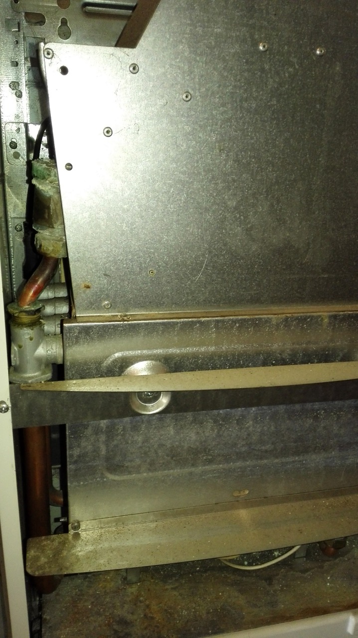

Kedves hozzáértők, nekem egy AEG gkt231 Classic nevű kombicirkóm van. A melegvízzel van gondom, hat éve úgy használjuk, hogy ha félig kinyitom a csapot forró víz jön, ha teljesen akkor csak meleg. Mostanában csak ha teljesen kinyitom a csapot akkor jön a meleg víz, mivel félállásban el sem indul a kazán. A keverőcsaptelepet csak meleg állásban tudom használni, mert ha egy kicsit is a hideg felé tolom, megint leáll a melegvíz készítés.
A fenti cirkó melyik termékre hajaz, mivel szerintem csak az embléma AEG?
(#) abcsa válasza ipasztoi hozzászólására (») Dec 15, 2016 /
Nem akarom elkiabálni, de úgy néz ki, hogy sikerült!!! Megszűnt a sípolás , megcsináltam amit javasoltál.
Köszönöm! Csaba
(#) VIM válasza apuwader hozzászólására (») Dec 16, 2016 /
Szia! Valószínű, hogy bitermikus a hőcserélője és már savazni kell.
(#) apuwader válasza VIM hozzászólására (») Dec 16, 2016 /
Köszönöm a választ, most már csak abban segíts, hogy melyik az, a hátul, alul levő lemezes, vagy az a "csőkígyós" ami a lángok felett tekeredik és légtelenítő van rajta?
Talán kissé elhamarkodtam a választ ezzel a bitermikus dologgal, mert, hogy nem ilyen megoldású ez a kazán. Azt írod, hogy hat éve így használod ahogyan most. Talán nem is volt karbantartás ennyi idő alatt? A nyomásmérő nullán van, a vízhiány kapcsolón nincs vezeték (ki van kötve?) és elég koszosnak látszik a belseje. A primer hőcserélő volt már tisztítva a közelmúltban, mert az onnan lehulló égéstermék arról árulkodik, hogy időszerű volna újra kitakarítani. A savazás így utólag is meggondolandó, bár eléggé vízköves kiválások láthatóak a kötéseknél.

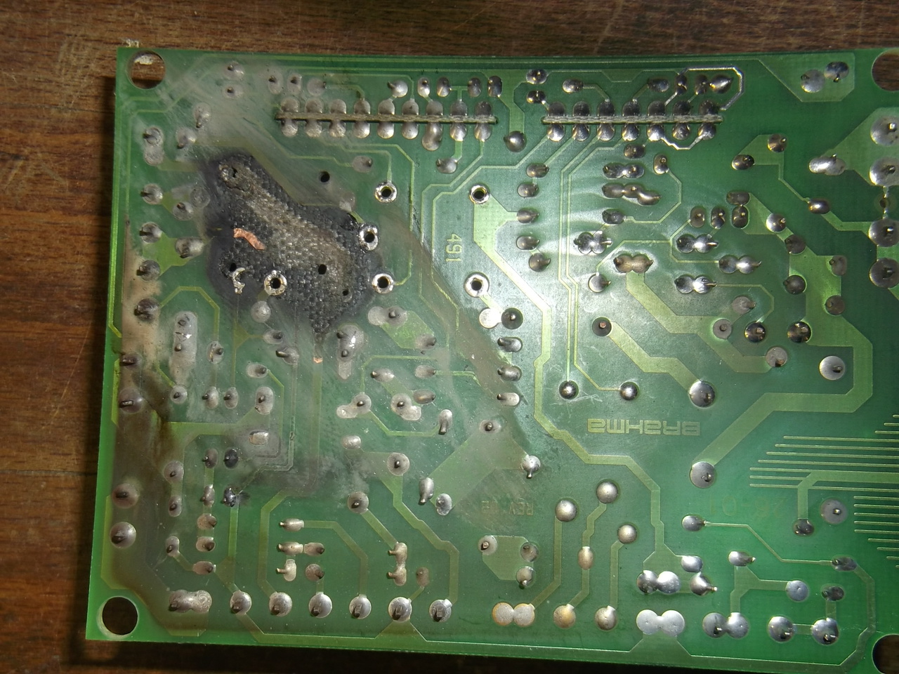

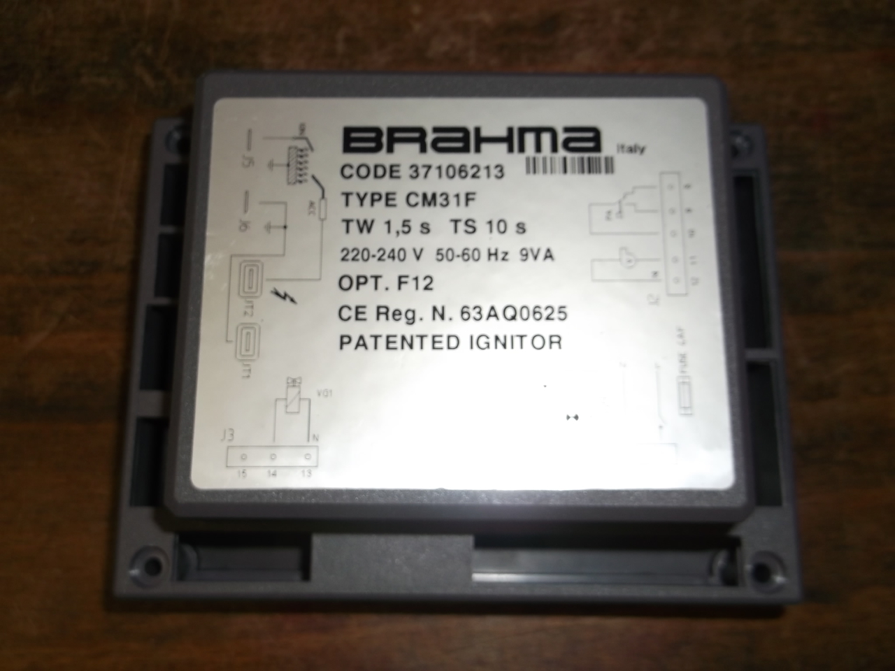

Van egy BRAHMA CM31F vezérlőm, valaki meg tudná mondani, hogy a hiányzó szétégett fólia hogyan volt gyárilag ?

(#) apuwader válasza VIM hozzászólására (») Dec 18, 2016 /
Kedves VIM, ahogy olvasgatom a segítőkész írásaidat régebbről is, megemelem a kalapom előtted, mindannyiunk nevében köszönöm ezt, ritka kincs vagy a világunkban.
Válaszom alatt ne tépd ki a hajad mérgedben, nálam bevált dologról írok.
Egy vegyes kazánnal fűtök általában, nyitott rendszerben. Ehhez párhuzamosan van kötve a az AEG kombicirkó - csapokkal szakaszolva, ha nincs használva -, nyomáskapcsoló rövidrezárva, eddig hat év alatt nem volt gondom a fűtéssel és a melegvízzel sem. Lehet hogy kókler megoldás, de a mai napig nem magyarázta el senki érdemlegesen miért ne működhetne nyitott rendszerben is egy cirkó. Az égésteret szoktam egyedül takarítani a hőcserélőket még senki nem bontotta meg. Tehát a zavaró hibám az, hogy teljesen nyitott csapnál hajlandó csak a melegvíz termelés elindulni, félállásban - ahol eddig forró víz jött - már nem. Sőt, ha a teljesen nyitott melegvíz csap karját a hideg felé húzom egyből leáll a melegítés. Ezt egy hete produkálja. Szerinted mit takarítsak vagy savazzak ki?
