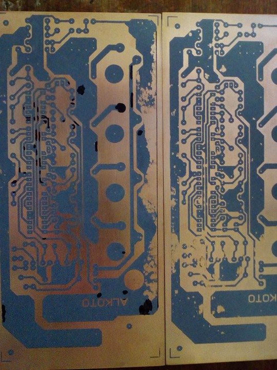

Miért nem tapad a festék a NYÁK-ra? Csiszoltam 800-as papírral, utána lakkbenzinnel áttöröltem. Fotópapírra nyomtattam, nem lett összetaperolva, de minden vasalásom ilyen: Mi lehet a gond?
A lakkbenzin helyett használj alkoholt (70%).
A lakkbenzin a bűnös van valamennyi olaj tartalma és ezért nem tapad a toner. használj sebbenzint vagy denaturált szeszt , ha mindenképpen le akarod valamivel "mosni" én csak szárazon áttörlöm és megy a laminálóba .
Köszi a válaszokat!
Máshol jól tapad, csak pár részen nem. Egész biztos a hígító a ludas? (nem akarok több papírt feleslegesen elpazarolni)
Szia, próbára használj színes/fényes reklámújságot
Egyszerű , egy kis darabon próbáld ki nélküle és a saját szemednek higgy ne nekem
A csiszolást elfelejteném .És ilyen nagyobb méretű nyákoknál más hőfokot kell használni , mivel a nagy rézfelület elviszi a hőt , és egyes helyeken , így nem tud átolvadni a rajzolat a nyákra.
600-as csiszolópapír és izopropil alkohollal áttörölni és úgy biztos száraz és zsírtalan lesz.
Én így csinálom és rajta marad a festék rendesen. A hozzászólás módosítva: Dec 15, 2016
Ezzel egyet értek!
Én ilyen problémát akkor tapasztaltam, amikor túl alacsony volt a kőmérséklet (nem a már bevált vasalóval dolgoztam) illetve ha túl rövid ideig vasaltam. Nem volt ideje eléggé átmelegedni a panelnek. A hozzászólás módosítva: Dec 15, 2016
A probléma ott van a dologban , hogy egy lézer nyomtató optimálisan a papírra olyan 170 - 1800 körül viszi a toner port a papírra pontonként , vagy pixelenként mindegy.Viszont a vasaló ezzel szemben kevesebb , illetve nagyobb felületen melegítve teszi ezt .Ami nyilván azt eredményezi , hogy itt ott hiányosságok lesznek .Feltételezvén most azt ,hogy a nyák teljesen tiszta , és zsírmentes.Minél nagyobb egy nyák méret , annál nehezebb a megfelelő hőfokot tartani mindenhol a jó végeredményt illetően.

Milyen vastag a panel? Nem rántja ki a meleget a rézből?
Ha alacsony a hőmérséklet nem tapad, ha magas, akkor csúszik maszatol. Ha a panelt előmelegíted, biztosabb a végeredmény. Azért használják sokan a laminálógépet is, mert mindkét oldalról kap fűtést a fóliázott lemez.
