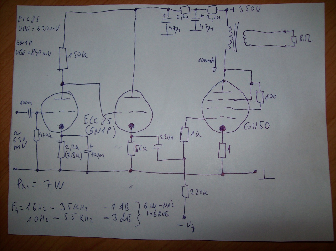

GU50 triódás SE-vel kisérletezek. Meghajtó csőnek az ECC85 vált be, így lett a legkisebb a bemeneti érzékenység. Mérési adatok a képeken. Kimenő 12cm2-es EI. 4 primer, 3 szekunder tekercs. 2,5K/8R
A 2. fokozatba nem kellene egy védő dióda, hogy bekapcsoláskor ne kapjon + előfeszt?
Miért pont ECC85? Elég nagy a torzítása. E88CC, E182CC, Ecc82, 6N6P nem lenne jobb?
Kisebb az erősítésük, egy fokozattal kevés lenne.
Egy 6N2P-vel és egy 6N6P-vel össze lehetne talán variálni hogy egyik felük a jobb másik felük a bal oldalra dolgozzon. De nem szivesen teszem a két oldalt egy csőbúrán belülre. Szerintem az Ecc85 nem egy rossz cső. GU50-nek is elég nagy a torzítása.
ECC81 is kb akkorát erősít, próbáld ki.
Két fokozattal lehetne izmosabb csöveket használni. A hozzászólás módosítva: Dec 19, 2016
Eredetileg az Ágoston féle ECC82-es meghajtást akartam de nekem valamiért nem tudta a második fokozat a GU-t meghajtani anódból a rácsáram miatt. Ezért hajtom katódból. Most a CD lejátszó kihajtja. Holnap megpróbálom hogy az eleje egy fél 6N2P és utána a katódkövető egy fél 6N1P hátha jó lesz csak lehet hogy a 6N2P nem vezérelhető ennyire ki, kiába nagyobb az erősítése mint az ECC85-nek.

Triódába van kötve a végcső, így sacc/kb 100Vpp meghajtás kell neki.
Ha az adott kapcsolást nézzük, első pozícióba olyan trióda kellene ide, ami tud úgy 50x-es erősítést, ilyen jelszint mellett kis torzítással. ECC85-tel az első majdnem teljesül (azért a CD kihajtja), a második meg nem. Az általad említett csövek alkalmatlanok ebben a felállásban a 20-30 körüli u-vel. Ha akad a ládafiában, érdemes lenne megpróbálni egy 6Н9С csővel, persze ekkor át kell tervezni az elejét és a fűtőkört. |
