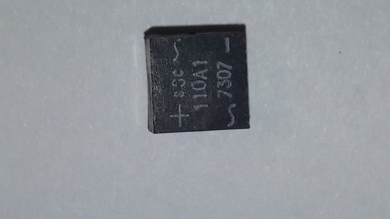

Van néhány diódahidam de nem tudom beazonosítani! Ismerős valakinek?
