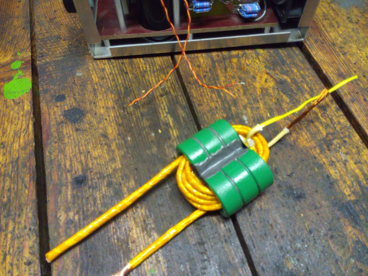

Előszedtem a félbemaradt 494-es hegesztőt.Első körben kellet csinálnom egy főtrafót ami megint egy kicsit más lett mint amik itt a fórumon találhatók.A ferrit gyűrűket(36x22x16) az E..y-en vettem a 10db kb 2500Ft volt.
pár kép

(#) Dexan válasza szell69 hozzászólására (») Dec 23, 2016 /
Hasonlókkal még nagyon régi PC tápokban is találkoztam (csak azok sárgák és 38* nem tudom mennyi volt még az adatuk-folytónak akartam betenni őket a gépbe)
Aranyos kis szörnyike kíváncsi vagyok hogy tolod velük a pálcákat
(#) KissAttila válasza szell69 hozzászólására (») Dec 23, 2016 /
Szervusz,
Kérlek írj a menetszámokról, átmérőkről, és mihez készül. Az egyik fényképen látható a készülő gép alja. Láthatnánk többet is belőle?
A trafó ötletes, annyit tennék hozzá, hogy jól lehessen rögzíteni készítenék egy "U" alakú nem mágnesezhető fémből(biztos ami biztos alapon) kivitelezett rögzítőt. Az U két szára megmenetelve utána pedig hosszanti irányba beragasztva azzal a szürke ragasztóval.

(#) otvenkilenc válasza szell69 hozzászólására (») Dec 24, 2016 /
Azt a szürke ragasztót hol vetted amivel gyűrűk vannak összeragasztva?
