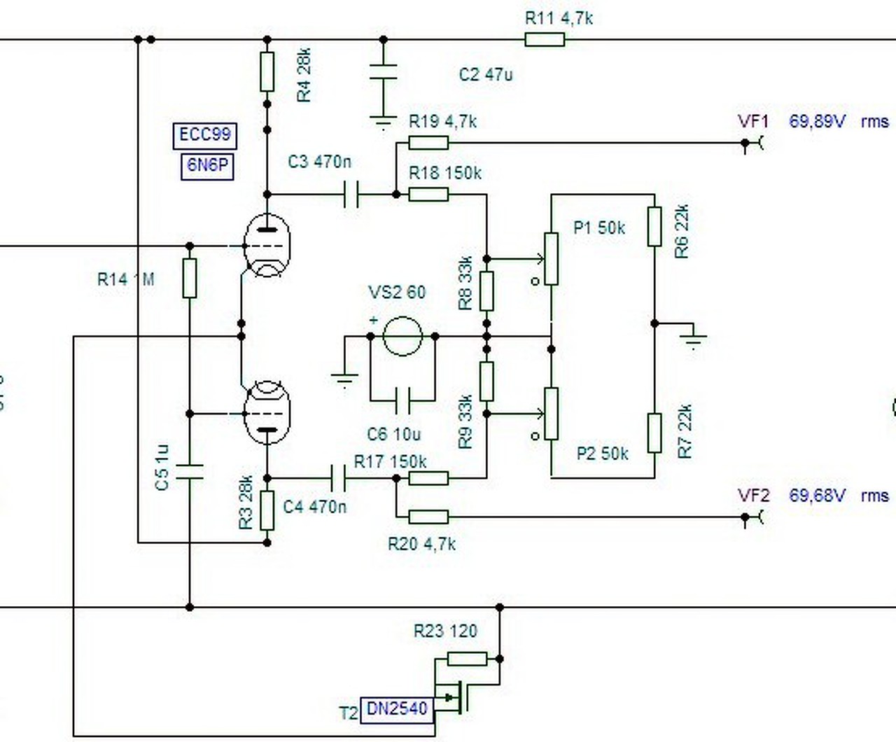

Meg ígértem az egyik fórumtársunknak hogy fel teszem a már javított CHZ féle 2X35W-os csöves erősítő rajzát, az előzőt sajnos el hibáztam!, ITT
Ma volt egy kis idom és újra rajzoltam, így már jó lesz!
Történt a kapcsoláson nemi kis változtatás is, két ellenállást fel cseréltem trimer potenciométerekkel, mert így számomra könnyebb volt a be állítás!
Az NFB ellenállását (10K) le cseréltem 47k trimerre, így be állítható az erősítő különböző kimenő trafókhoz is, az enyém máshogy van meg tekerve mint a CHZ-jé.
Valamint a 6N3P katódjában lévő 160 ohmos ellenállást le cseréltem 1K trimer potira, mert nálam a 160 ohmos ellenállással a 6N3P anódján a szinusz jel elég tojás alakú volt a pozitív oldalban, és ezzel a trimerel korrigálni tudtam a szinusz jelet hogy tokéletes legyen!, nálam az 1K trimeren mért ellenállás jelenleg 450 ohm, és így 1,2V feszültség van a katódon, nem 0,6V, mint CHZ kollégánál.
(#) CHZ válasza soos csaba hozzászólására (») Dec 23, 2016
Tovabb javithatod a meghajtas minoseget, ha a csatolt abra szerint az 5K6 ellenallas helyere aramgeneratort hasznalsz. Szimmetrizalo tagok sem kellenek, atkotve a 47k trimer es a soros 47k. Nem kell beallitani, beall pontosan a ket kimenet feszultsege. Aramgeneratorral beallithato fazisfordito cso optimalis munkapontaja. Kis segedpanelen elhelyezheto az 5k6 ellenallas helyen.

(#) soos csaba válasza CHZ hozzászólására (») Dec 23, 2016
Mondjuk meg próbálhatom, de most is stabil, de ha te mondod hogy az áram generátorral jobb lenne, egy próbát meg érhet.
Te végül be építetted ezt a kis áramkort a tiedbe?, honnan merítetted ezt az ötletet?.
Jah igen a P1-es trimer milyen értékű kell hogy legyen, és mennyire melegedne a FET?.
A hozzászólás módosítva: Dec 23, 2016
Látom használják ezt a megoldást több csöves erősítőnél is, csak a GATE lábon elobb ahogy eddig néztem, mindenhol szerepel egy 100 ohmos ellenállás, és csak azután megy le a földre.
Beepitettem, egyszerubb a beallitasa, trimer 1k, de lehet 470 es vele soros 470R ellenallas is.
DN2540 helyett mas fet nem ok, kicsit huteni kell, melegszik, mint az 5W ellenallas.DN2540
Ha be építem, akkor elméletileg a Fet 1K trimerével lehet majd be állítani a szimmetriát, és a 47K trimer a vele sorosan kapcsolt 47K ellenállás el marad?.
Akkor a 100 ohmos ellenállás nem szűkséges a GATE lábra?.
(#) CHZ válasza soos csaba hozzászólására (») Dec 24, 2016
100 ohm mehet, trimert 0 ra tekerve bent maradhat es a 47k is. Szimmetria beall, 1k trimerrel a munkapontot allitod be. Erdemes szkoppal ellenorizni, ahogy elozoleg is csinaltad.
Elonye kisebb torzitas es ECC80, ECC99 csovekhez is konnyen beallithatod, nem kell alkatreszeket cserelgetni, csak a trimerrel a munkapontot beallitani.
A hozzászólás módosítva: Dec 24, 2016
(#) soos csaba válasza CHZ hozzászólására (») Dec 24, 2016
Nem értem most melyik 47k maradhat bent?.
Amúgy elég fura hogy ez a kis kacsolás be tudja állítani a szimmetriát, akkor is ha a 47K trimer a vele sorosan kacsolt 47K ellenállás elmarad.
Ezt azért mondom mert a 6N6P nek a katódjai össze vannak kapcsolva, na most a katódokra rá van kapcsolva az 5K6-os ellenállás, e helyet lesz az áramgenerátor, na most kérdem én hogyha az áramgenerátor egyszerre állítja be a feszültséget az egybe kötött katódokon akkor hogy tudja be állítani a szimmetriát?, így szerintem nem fog állítani szimmetriát, csak ha bent marad a 47K trimer a vele sorosan kötött 47k ellenállással, ez az áramkor valami feszültség stabilizálást végezhet a katódokon, vagy tévedek?.

A csőfelek szórásából adódó munkaponti eltolódást nem tudja nyilvánvalóan beállítani, hiszen egyetlen - közösített - elektródával van kapcsolatban. De nem is az a feladata, hogy az anódok közt fellépő max. 10V nagyságrendű feszültségkülönbséget kiegyenlítse, hanem az, hogy - mindenféle külön intézkedés nélkül a végcsövek rácsára azonos amplitúdójú váltakozó (meghajtó) feszültséget juttasson. Ebben pedig az áramgenerátor lényegesen jobb, mint az 5,6k-s ellenállás.
Nyakterven a trimerrel parhuzamosan van kotve a 47k, ezert irtam, hogy maradhat.
Aramgenerator alkalmazasa miatt all be a szimmetria.
Aramgenerator dinamikus belsoellenallasa nagy, ezert lenyegesen javitja a szimmetriat.

CHZ a nyák terven a 47K trimerrel sorosan van kötve egy 47K, és aztán erre az együttesre párhuzamosan jön egy 22K ellenállás, most akkor nem értem!.
Masik nyaktervemen van ugy, osszekevertem. Nyaktreved szerint 47k nem kell.
Rajz szerint ok, szimulalva is latszik , beall a szimmetria.

(#) soos csaba válasza CHZ hozzászólására (») Dec 25, 2016
Még el felejtettem meg kérdezni hogy az áramgenerátor ITT 1K trimerével lehet be állítani a 6N6p-nek a munkapontját, ez oké, csak azt nem tudom hogy ezen a csövön hol mérjem meg ezt a munka pontot, és hogy milyen értékű kell hogy ez legyen?.
