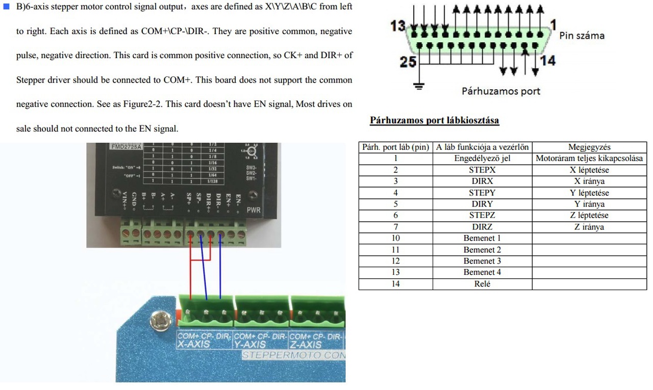

(#) albinolynx hozzászólása Dec 13, 2016 /
A bal oldali minta a mozgásvezérlő kézikönyvéből van. A jobb oldali pedig a piros nyákos v-type 3 tengelyes léptetővezérlő pin kiosztása.
Összeköthetem őket, hogy a v-type GND-ből kötök egyet a mozgásvezérlő COM+ bemenetére, CP-, DIR- bemenetre pl. step X (pin 2), dir X (3)? Vagy fázisfordításra van szükség (ha jól használom a fogalmat)?
