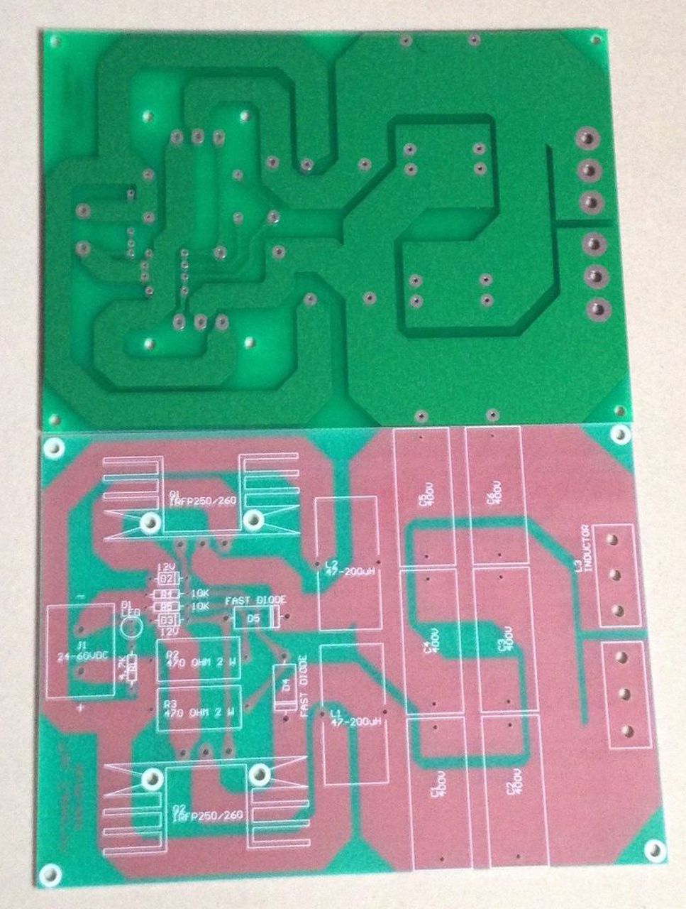

Sziasztok. Indukciós főzőlapot szeretnék készíteni és ebben kérném a segítségeteket. IRFP260N FET-em van itthon 2db és ebből szeretném elkészíteni az indukciós főzőlaphoz való meghajtót. Itt a topicban találtam ezt a nyákrajzot, elvileg ha ebbe minden alkatrészt rendesen beillesztek működnie kell igaz? Az induktivitásokat meg tudom tekerni hozzá,viszont a kimeneten lévő "L" tekercs amivel ugye a lábas alját "hevíteném" azt már nem tudom mekkorára kéne méretezni. Válaszokat előre is köszönöm.
(#) ferci válasza szikorapéter hozzászólására (») Aug 9, 2017 /
2...4 uH-ben gondolkozz.. csinálj először egy " vékonyabb" huzalból akkora méretű tekercset, aztán mérd meg, kb. milyen frekin megy. Ha működik rendesen, akkor jöhet a hasonló menetszámú rézcső vagy szalagréz tekercs.

Szia. Kondenzátorból a sárga MKP megfelelő ide? 0,33µF /630V ebből 8db. Gondolom ide egy 25A-es egyenirányító kocka már kevés a tápellátáshoz igaz?
(#) ferci válasza szikorapéter hozzászólására (») Aug 9, 2017 / 1
Nézz körül a beírásokban, melyiket ajánlják leginkább. Találsz biztos táblázatot is.
Arra készülj fel, hogy melegedni fognak, venti legyen alattuk.
A 25-ös rizikós, mert ha gyorsan tolod rá a fazekat, lehet, hogy magas amperrel kezd. Árban nincs nagy különbség a 35-ös vagy 50-es között - ezeket is hűtsd rendesen.
A fojtók bemenő oldalánál pedig legyen pár uF, nem elkó.
A hozzászólás módosítva: Aug 9, 2017
(#) szikorapéter válasza ferci hozzászólására (») Aug 9, 2017 /
Rendben,akkor inkább maradok az 50A-esnél. A tápoldalon (bemenet) akkor legyen mondjuk 5db 1,5µF-os 280V~ MPX kondenzátor? A kimeneti tekercshez pedig már veszek MKP-t ahogy írtam 0,33µF 630V és ebből 8db elég lesz?
