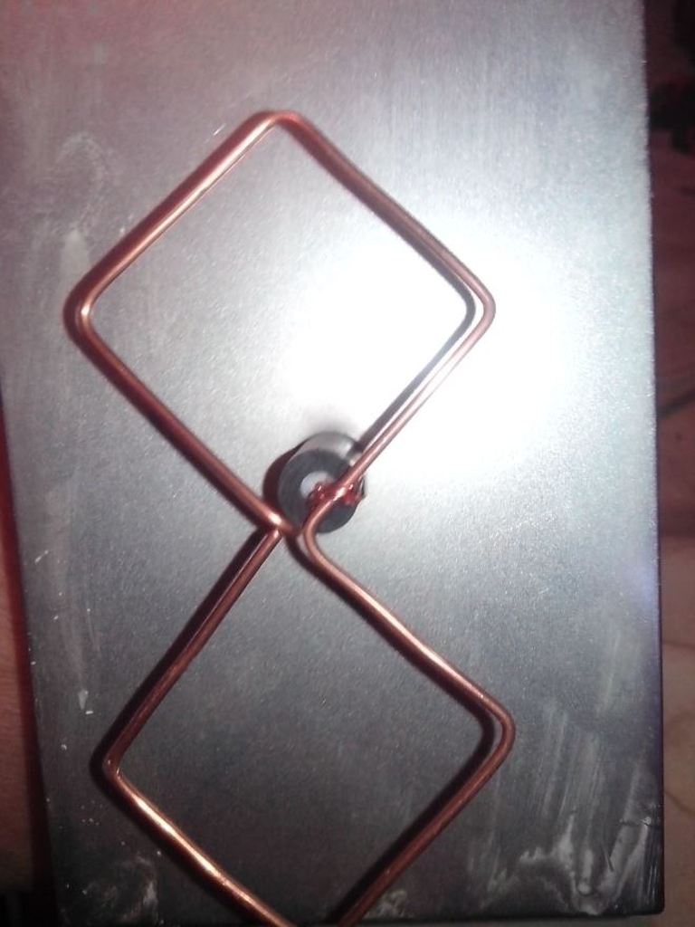

Ennek így működnie kellene szerintetek ha összeforrasztom? Nem vagyok ott ahol használni fognám. valamint a reflektor mérete, anyaga mennyire meghatározó? (Ez így volt) A hozzászólás módosítva: Nov 11, 2016
Ebben a formában működhet. Amennyire a képekből megítélhető rosszul van bekötve és a méreteit sem látni. A reflektornak csak a távolsága számít, az anyaga és egy méret felett a mérete indifferens.
Igen az enyém is 32mm.
"egy méret felett a mérete indifferens." azt jelenti, hogy kisebb ne lógjon le róla a rézdrótból hajtogatott "akármi" Bekötés:
A többi méret is fontos. A reflektor olyan mint neked a tükör. Hiába akkora mint a fal, nem látsz többet magadból.
![]() A hozzászólás módosítva: Nov 11, 2016
A többi méret mit takar?
A 32mm. ok. Akkor már csak a tükörtől való távolság a 18mm a fontos nem?
Meg a huzal vastagság is elég lényeges. A legjobb, ha minden méret tized milliméterre stimmel. Minden pontatlanság rontja a nyereséget.

Van ahol csak 15mm a távolság. Elsődlegesen az antenna nyílásszögébe szól bele. Reflektorfalnak egyoldalas nyákot használtunk hozzá. A dipol az nálunk 2mm réz volt. így jól ment.
Bocsi, rég volt. A nyáklap kétoldalas volt, M6 rézanya volt ráforrasztva, ehhez lett fogatva a keresztbilincs tartója.

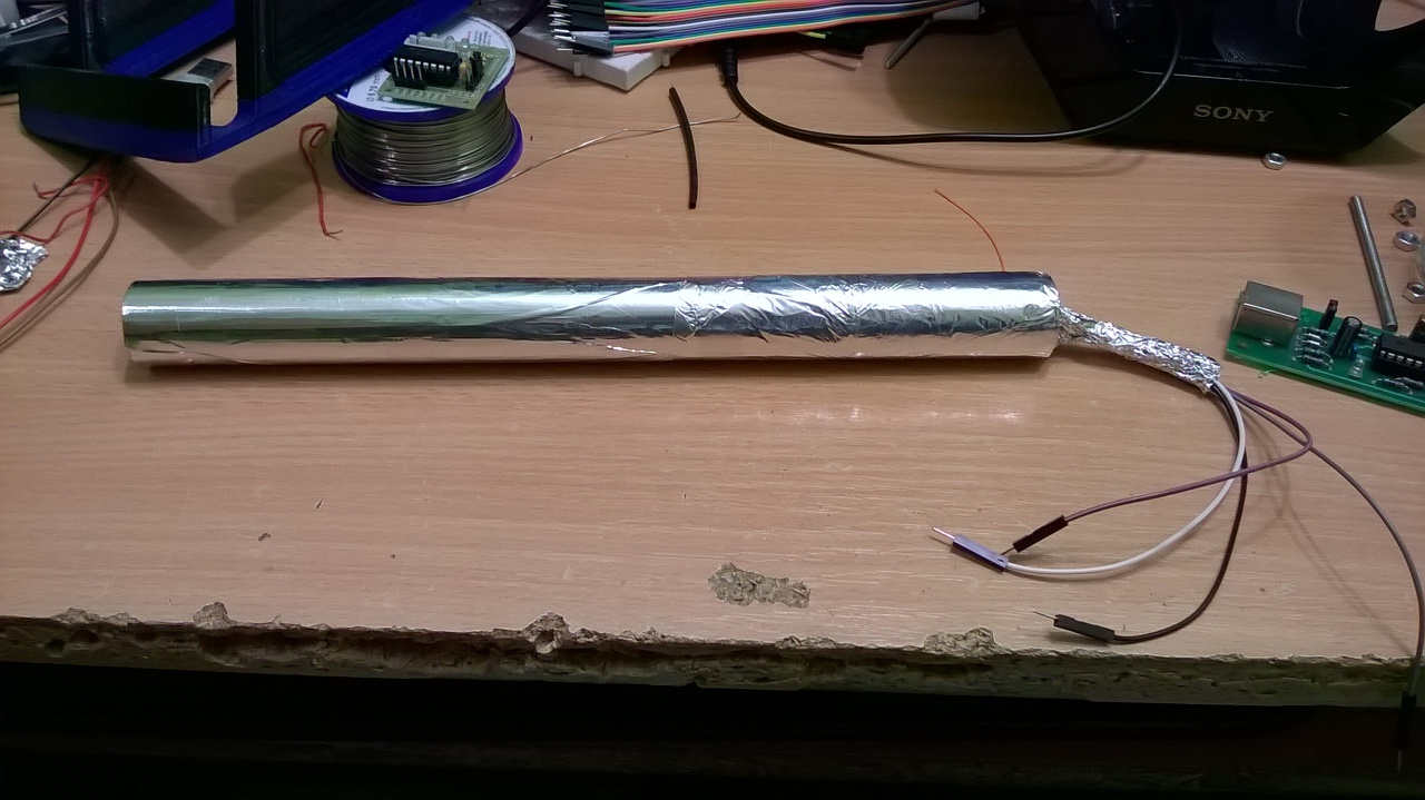

Szeretnék építeni egy olyan irányított antennát amely csak egy nagyon kis szögben tudja venni a wifi-t. Igazából csak egy AP jel erősségét szeretném mérni. Eddig azt csináltam hogy egy ESP8622-őt raktam egy 25cm hosszú műanyagcső egyik végébe, majd a csövet betekertem alufóliával. Az alufóliát egy dróttal az ESP antennájához legközelebb eső GND-re kötöttem(ezt jelöltem a képen), de ezzel a konfigurációval semmi se változott, minden irányból ugyan olyan jól látja az AP-t. Valaki tud nekem abban segíteni hogy hogyan lehetne olyan antennát építeni ami csak a vele szembe lévő AP-t látja? jó lenne valahogy ezzel az ESP-vel megoldani a dolgot, de egyenlőre leárnyékolni se tudom :S
Ez így nem működhet megfelelően. Tettem fel pontos leírást az angol, de rendben van. A rajzok, a méretek Magyarul is érthetőek, a bekötés is egyértelmű a rajz alapján. Az antenna bekötési pontja a négyszögek találkozása a csúcspontokon.(kábel árnyék-melegpont közvetlenül) A hozzászólás módosítva: Dec 25, 2016

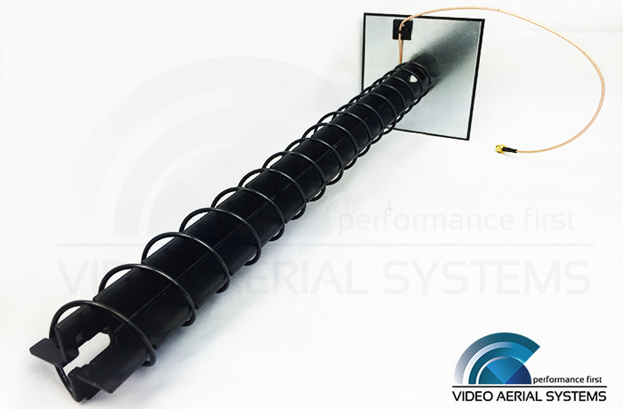

Zolika60 válasza a megoldás, de az alufóliát hagyd el.
De helix antennával is kísérletezhetsz.

Még jó hogy betekerted az antennát alufóliával, így legalább maga az antenna nem zavar bele a képbe ![]() A hozzászólás módosítva: Dec 25, 2016
