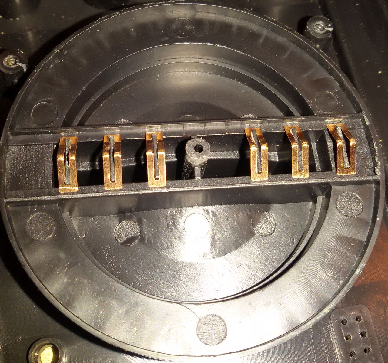

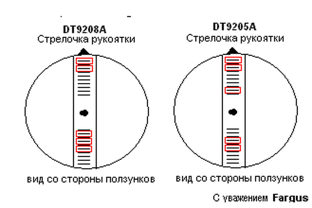

DT928A multiméter forgótárcsa alsó részéről van-e valakinek fényképe?
Egyik ismerősömnek szétugrott az egész, és persze fogalmunk sincs hogyan kellene, hogy álljanak.
(#) Balázs válasza Mircsof hozzászólására (») Dec 30, 2016 /
Véletlenül nem maradt ki egy nulla (DT9208A)? Ha igen, akkor ez a videó segíthet (6:50-től).

Van egy ilyen képem,hátha
(#) uniman válasza Mircsof hozzászólására (») Dec 31, 2016 /
Ezt a képet tegnap fotóztam a saját műszeremről...de tudni kell, ilyen típusszámmal különféle fajta műszerek kerülnek a piacra.

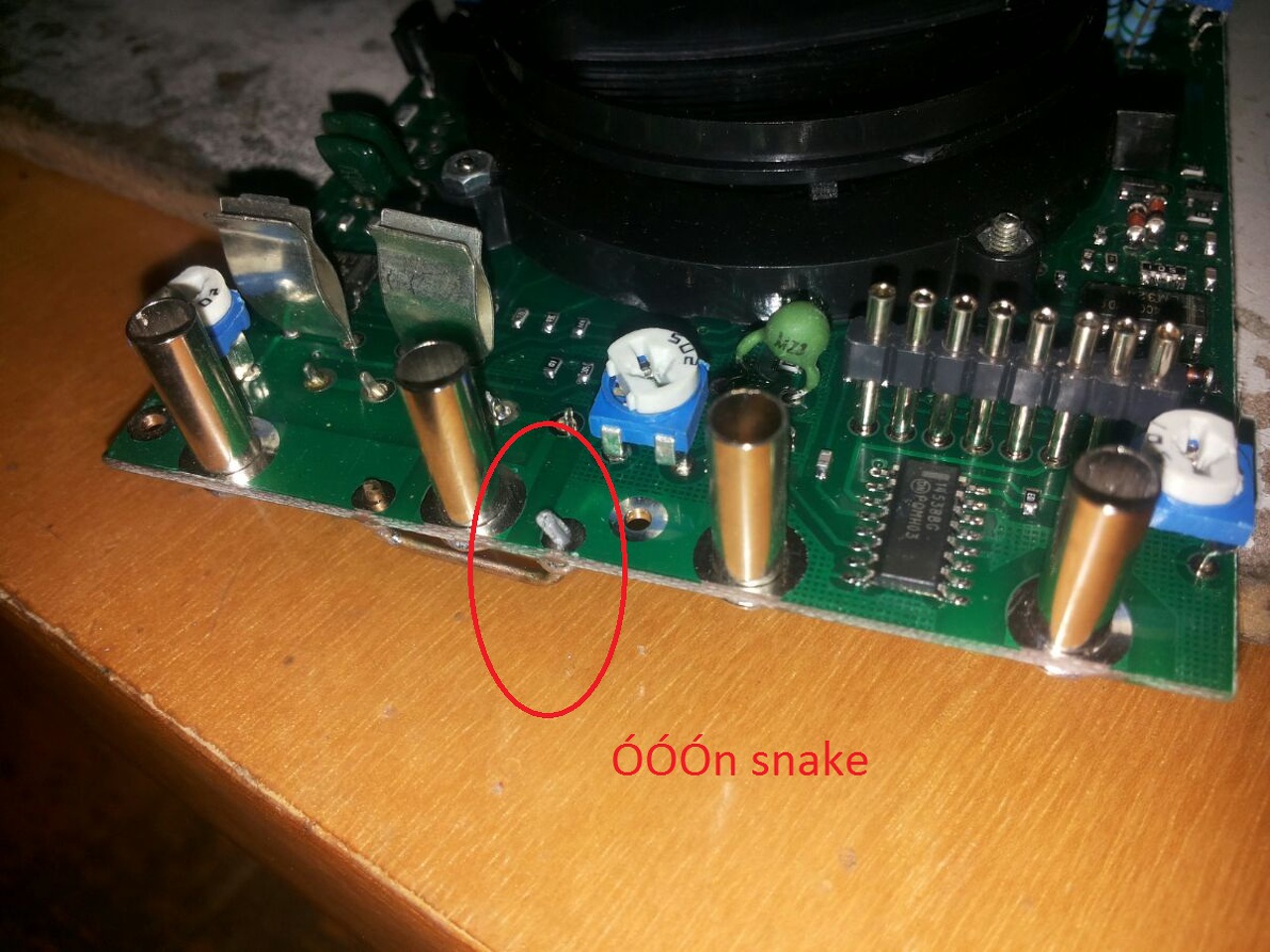

(#) Mircsof hozzászólása Jan 2, 2017 /
Elöször is köszönöm a segítségeteket továbbítottam a képeket, és a videót az ismerősömnek, egyenlőre nem tudom mi lett a végeredmény (lehet még józanodik).
Viszont én is vettem egy ugyan ilyen készüléket, mint az övé (olcsó pénzért), ami hiba volt.

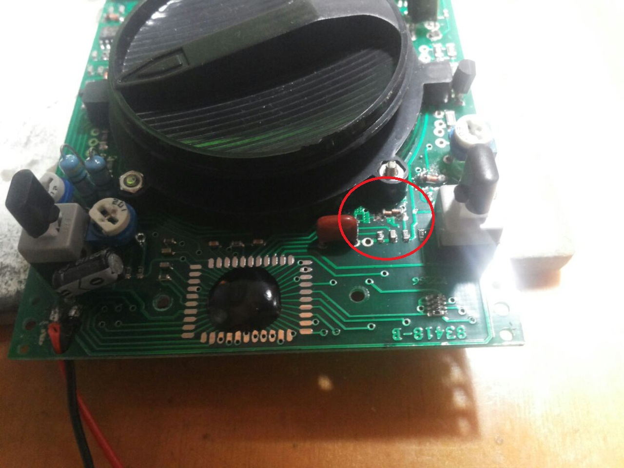

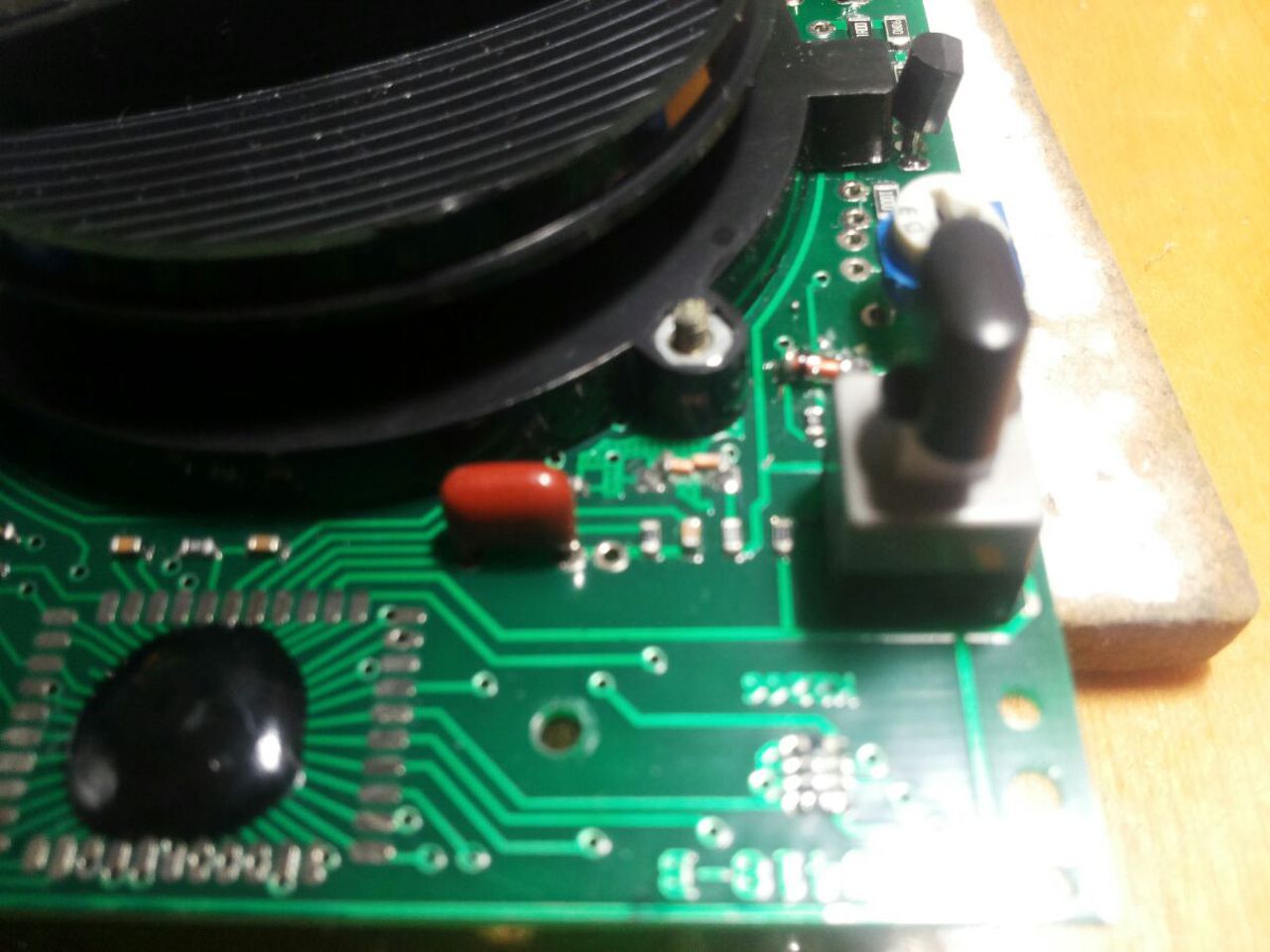

Szétszedtem, és először csak a forrasztásokra lettem figyelmes. Gondoltam átforrasztom, és jó lesz. De sajnos a másik oldalán felfigyeltem a mellékletekben jelölt alkatrészre. Szerintem dióda lehetett, mert a forrpontjai kerekek, de magán a nyákon nincs pozíciórajz, így ez sem biztos. Viszont ha dióda is akkor se tudom sem az irányát, sem a típusát.
Nincs esetleg elképzelésetek mi lehet a kérdéses alkatrész?
A hozzászólás módosítva: Jan 2, 2017
(#) Mircsof válasza Mircsof hozzászólására (») Jan 2, 2017 /
Az már biztos, hogy diódáról van szó, ugyan is szétroppantottam egyet, és az üveg alatt ugyan olyan a belseje mint ennek. A kérdés már csak az, hogy milyen irányban állhatott, és milyen típusú lehetett (bár én 4148-ra tippelnék.
Nem is értm ráugrott a Yeti, vag mit csináltak vele?
(#) erdgab válasza Mircsof hozzászólására (») Jan 2, 2017 /
Nagyító alatt nézz meg egy 1N4148 és,ha még látható az összeroppantott belsejét,szerintem az irány is látszani fog.Esetleg valami csík nincs rajt?Az a + (katód) oldalát szokta jelölni.
(#) Balázs válasza Mircsof hozzászólására (») Jan 2, 2017 /
Úgy látom, egy rakás verziója létezik ennek a műszernek, szerintem az ezen a képen lévő áll legközelebb a tiédhez. Nem túl jó a fotó, de mintha a kék (esetedben piros) kondenzátor felé nézne a katód.
(#) Mircsof válasza Balázs hozzászólására (») Jan 2, 2017 /
Igen én is arra tippelnék, mert sajnos pont ott tükröződött vissza a fény...
Köszönöm simpi neked is a képet.
Így már biztos, hogy jobb oldalon van a jelölés a diódán. Bővebben: Link
(#) Mircsof hozzászólása Jan 6, 2017 /
Kicseréltem a diódát egy bontott, de jó darabra.
Viszont a siker megint elmaradt...
Esetleg valami elképzelésetek lenne még, hogy mit lehetne vele még csinálni?
Én arra gondoltam, hogy a 2 műveleti erősítőt (LM324 D) kicserélem, de ezzel kifújt minden tippem.
(#) eyess válasza Mircsof hozzászólására (») Jan 6, 2017 /
Ennek egy baja van csak mégpedig a kijelző vezérlő ic kapott valami sallert valahogy.Ha be van öntve , akkor marad alkatrésznek a műszer vegyél másikat.Ha cserélhető , akkor csak az ic kel bele , és meg fog javulni.

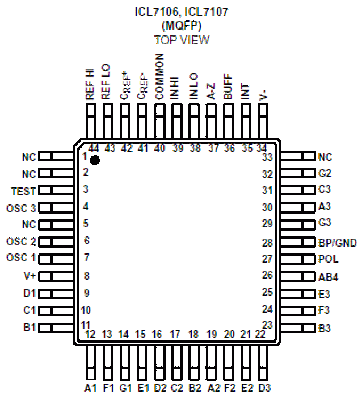

(#) Mircsof hozzászólása Jan 12, 2017 /

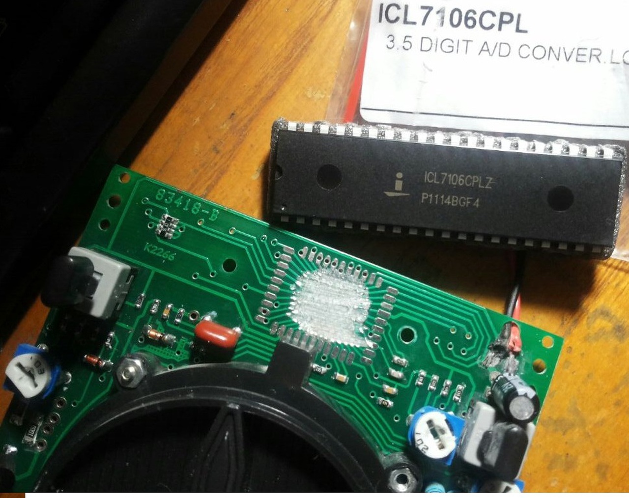

Újra forrasztottam a már tárgyalt multiméter forrpontjait, kicseréltem a 2db LM324N műveleti erősítőt, de semmi nem változott.
Most úgy döntöttem, hogy kísérletezek egy kicsit, megpróbálom kicserélni az ICL7106 IC-t.
Képek csatolva a jelenlegi állapotról.
A kérdésem az lenne, hogy a képen jelölt sorrend vajon nálam is helyesnek bizonyul? Szerintem igen, de több szem többet lát. Bővebben: Link
(#) eyess válasza Mircsof hozzászólására (») Jan 12, 2017 /
Legkönnyebben úgy tudod ezt beazonosítani , hogy megkeresed a táp lábakat , tehát a +, és - csatlakozásokat .És ehhez mérten már tudod , hogy mit hova kel kötni.

(#) Mircsof válasza eyess hozzászólására (») Jan 13, 2017 /
A táp lábak megvannak a panelen, és ha minden igaz jól is kötöttem be őket.
A kijelző rész is késznek mondható. Elég kokány, de kíváncsi vagyok a végeredményre.
Amit nem értek az az, hogy a Did toknál a Hold és a low bat funkciót hova kell kötni, mert az a nyákon külön forrponton helyezkedik el. Tehát a nyákon nem 40 lába van az IC-nek hanem 42.
Vagy nincs is a Dip toknál hold/low bat funkció?
