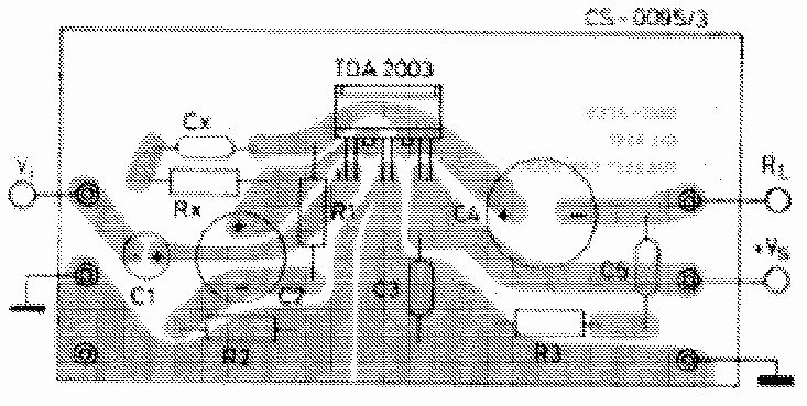

Meg még azt sem értem, hogy az IC 5-ös lábánál miért van egy 100µF -es Elko, a beültetésin pedig nincs. Javasolt belerakni? (A képek az adatlapjáról valók.)
Az előzőre tudjátok a választ? Kell-e fesz csökkentés? (,ha kell mivel?) És C2-es, C4-es Elko-nak elég-e, hogy csak 16V-osak? ![]()

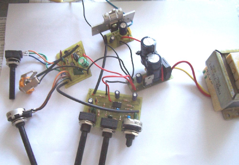

Most raktam össze kipróbálásra a TDA 2003 -at egy előfokkal.

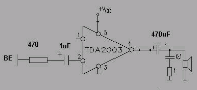

![]() Sajnos pöfög majd folyamatosan perreg a hangszóró!!! Mi lehete a baj??? ![]() Annyira egyszerűnek látszik ez a kapcsolás, nem hiszem, hogy elrontottam volna valamit! A kicsatoló kondit kicseréltem egy 2200 µF / 25V-os kondira. Egyedül a 470 µF-es kondi 16V-os..... A táp pedig 2 darab 2200µF / 35V -os Elko és 16,46V egyenfesz. Hangszórók 4 illetve 8 ohm -ossal is perreg. Szerintetek mi a baj??? ![]()
Rakd össze így ,és nem lesz vele semmi baj. Az 1-es lábat egy 100nf-os kondival esetleg a testre kötheted, de nálam is csak a levegőben lóg. A 470uf-os kondit nagyobbra cserélheted.
Hihetetlen! A rajzod elég kevés alkatrészt tartalmaz...
Én meg az adatlapján lévő kapcsolást építettem meg. Most már nagyon örülnék ha végre egy végfokom működne, mert eddig még ilyen csoda nem történt ![]()
Remélem nálad is beválik. (De miért ne válna
Ha a tápod egyenirányítva, pufferelve 16,46V-ot ad le, az még jó! Az IC max 18V-ot tolerál.
Ha mégis csökkenteni kellene a tápot, azt ne diódával, LED-el, vagy ellenállással csináld, hanem használj inkább stabkockát.

Megépítettem Ronin a rajzod alapján a TDA 2003-as végfokot, a kicsatoló kondi 1000µF-es lett és nekem is a levegőben lógg az 1-es láb. Tehát 16,5V-ot kap és 4ohm-os hangszóróval... Végülis működik, de két bibi van vele, az egyik hogy van egy kicsi alapmorgása. De ami tényleg problémát okoz, szerintem hogy 2 perc alatt erős izzadt szaga áradt. Kettő darab ilyen végfokot szedtem ki egy régi autósrádióból és a képemen látható egy "nyamvadt kis hűtőlemezke" ami kettőt hűtötte. Viszont 2 perc alatt tényleg olyan kegyetlenül felforrósodott az a lapka, hogy alig lehetett megfogni. Megoldást jelent egy jóval nagyobb hűtőborda vagy valami más a bibi, hogy ilyen felizzott szagot áraszt? 8ohm-os hangszóró használatával csökken az IC által termelt hő? ![]()

nekem is morgott 1 kicsit, beletettem 1 fém földelt dobozba azóta is műkszik csendesen és szépen. A melegedésre több dolog is lehet 1. megkotlott vmeik kondi(1x nállam is volt ilyen) 2.Túl brutál módon halgatod ![]() 3. kicsi a hűtőborda(sztem ez) pórbálj meg az 1 es lábbal kezdenivmit hátha segít
"nyamvadt kis hűtőlemezke" Igen, csak az a nyamvadt kis hűtőlemezke gondolom még hozzá volt fogatva az autórádió házához, amivel azért rendesen megnő a hűtőfelület. Egyébként igen, nagyobb borda kell, pláne 16.5V-hoz. Azért ne ház méretűt képzelj el.
![]() ![]() Az 1-es lábat kösd a testre egy 100nf-os kondival,lehet ez is segít valamit, de a 7815-ös stab IC talán még jobban kellene. Ezt lehet közös hűtőbordára tenni a 2003-assal nyugodtan. A 7815-ös után nekem 4700uf-os kondi van (ezt csak azért írtam ha esetleg teszel elé 7815-öst ki ne felejtsd a kondit) 8ohm-ossal valószínüleg kevésbé melegszik, de a teljesítménye is feleződik.

![]() 7815 nem fog belekerülni, mert nem igazán ajánlják... és azt tudtam is, hogy kb.: min. 2V-tal nagyobb feszből csinál kisebbet egy stab... Meglátjuk meddig bírja. Olyan 10 perc volt a próba. Viszont kicsit furcsa nekem az a rajzodon, hogy épp az 1.-es láb /non inverting/ lógg a levegőbe, (amúgy 100n-el gnd-re került) mikor általában az IC-ék adatlapja szerint pont az lenne a bemeneti láb egy elko-val. Nálad pedig a 2-es láb /inverting/ lett a hangbemenet. Konyhanyelven mi is az invertáló és nem invertáló bemenet között a különbség? /amúgy épp most olvasgatok a dologról.../ ![]()

Egy sztereo erősítőt építek TDA2003-mal. A gyári kapcs. rajzon a Cx kondi 39nF. Ilyet enm találtam. Na az lenne a kérdésem , hogy 33nF-os vagy 47nF-os kondit tegyek be helyette? Köszi |
