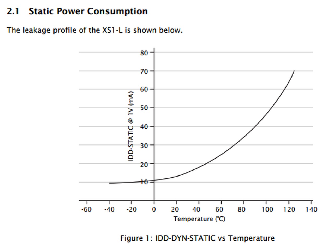

Ebből kiindulva, 70mA-nél már 120°C a chip.
Idézet: „across the entire rated temperature range, there is no danger of getting close to a 125C junction temperature” Egy ismerősöm mérése alapján a chip langyos és 40mA-t mér. de sajnos ez is igaz: Idézet: és ez is ...„Several variables affect the power requirements of an embedded system.” Idézet: „Do not use this calculation to size the power supply, as the power supply must support peak requirements.” Meg ez a scenario chip, nem a 208-as. Hát 500mA-rel érdemes számolni akkor biztosan nem lövünk mellé.

![]() Az xc200 sorozat core feszültsége Vdd=1V. Erre adják meg a max (budget) áramot. Hogy milyen paraméterek mellet, később az adatlap 27. oldalán említik: Measurement conditions: VDD = 1.0 V, VDDIO = 3.3 V, 25 °C, 500 MHz, average device resource usage. A képen lévő usb-s kártyáknak jumperelhető a táplálása, itt épp össze van forrasztva az usb_5v és a power. Gondolom a 8magos mcu (DAC nincs rajta) a szabvány usb max 100mA@5V áramfelvételbe simán befér. |
