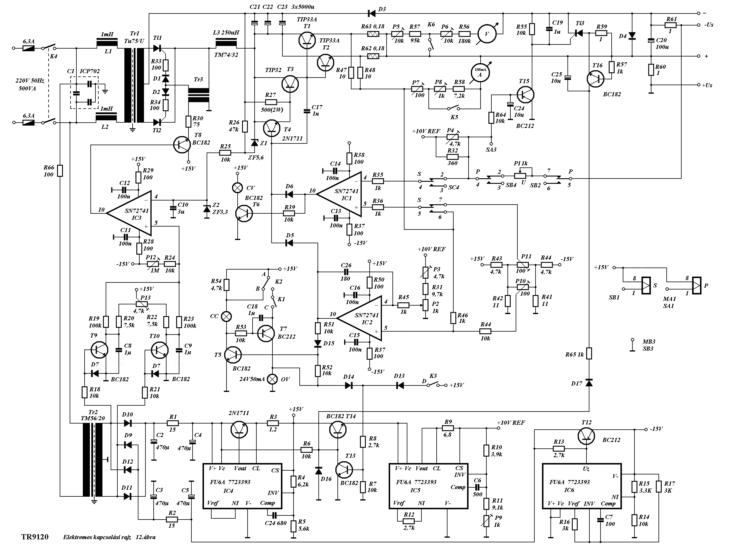

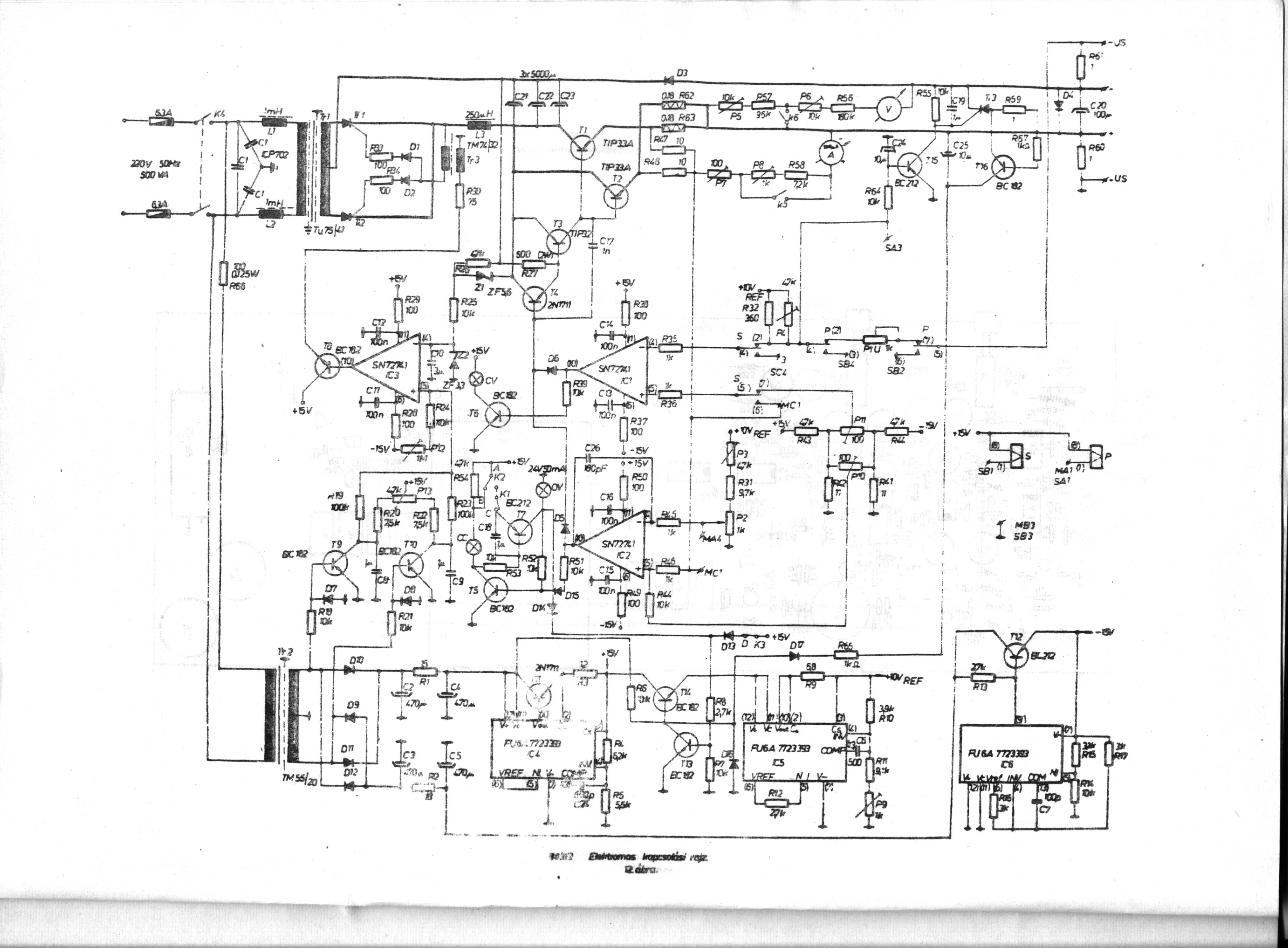

A napokban kaptam egy nem működőképes:no: ,de lehet még javítható tápegységet (lásd fájlmellék) a kapcsolási rajzát keresem. tipusa: TR9120
ha valaki ismeri kérem segítsen.. ![]() ![]()
Itt találtam utalást.

Köszi a segítséget,sikerült elérnem Janát el is
küldte nekem a rajzot ![]() ![]() ![]()
hzsolt77!
Na örülök... Nem osztanád meg? Jana, szerintem nem haragudna meg...
Dehogynem (Jana utólagos engedélyével és köszönet érte
![]() ![]() ![]() Mellékelem íme:
Így kicsit kevesebb helyet foglal, + jobban néz ki.
Valaki nézze még át.

Nekem is kellene valami rajz, mert amit találtam nem stimmel egészen. Van 1 tranzisztor és egy ellenállás a T3 és P10 alkatrészek közt amit nem tudok beazonosítani, hogy melyik az. A hűtőbordán nekem BD249esek vannak nem pedig a TIP33, ezen kívül több alkatrész van benne mint ami ide van feltéve. Akinek lenne ehez a verzióhoz rajza azt megköszönném ha ide feltenné vagy elküldené mailba.
Én is most szórakozok egy ilyen táppal... A két rajz között annyi a különbség h a fűrészjel előállításnál már nincs benne a P13 trimmer és T8 után a R30 100 ohmra változott, bekerült elé egy 1N4148. Ja és az inpulzus trafónál is a primer oldalon a föld és az R30 és impulzus trafó csatlakozásához. A többi kb. ugyan az. Megvan a másik rajz is csak nem tudom beszkennelni... ![]() Üdv. A hozzászólás módosítva: Jan 13, 2013
