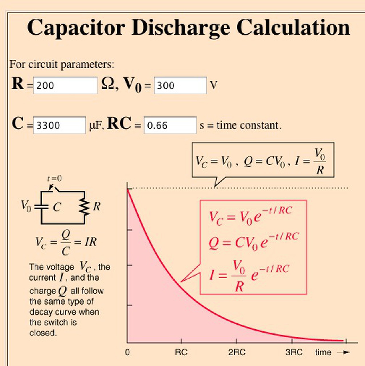

(#) c27 válasza Bakman hozzászólására (») Jan 22, 2017 /
Én kb. 200-250W-tal számoltam és úgy hogy a kondi feszültsége leeshet 120V-ig. Egy alacsony fogyasztású gép csak a proci és a vinyónak kell ellátás talán még a 200W is jócskán túlzás.
Épp eleget telefonáltunk már, nem ugyanabban az időpontban van áramszünet és kijelentették nem foglalkoznak az üggyel, mert nem az ő hibájuk. A környékbelieket nem érdeklik, mert nincs számítógépük (sajnos). A legbosszantóbb amikor elmegy az áram majd visszajön megint elmegy és ez 2-3mp belül 4-5 alkalommal történik.
Azért utána számolok még egyszer nem mondom, lehet valahol elszámoltam az este.

(#) Bakman válasza c27 hozzászólására (») Jan 22, 2017 /
Lásd melléklet. 0,66 másodperc alatt leesik a kondenzátor feszültsége kb. 100 V-ra, Ohm-os terhelés esetén. A számítógép tápegysége valószínűleg gyorsabban lenyeli az energiát. Bővebben: Link.

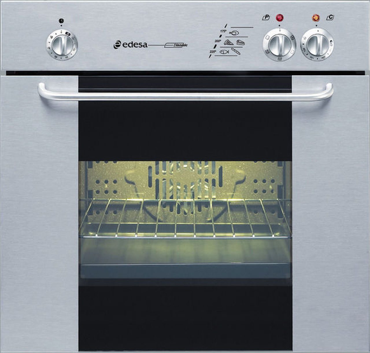

(#) BEMcorp hozzászólása Jan 22, 2017 /
Van nekünk egy öreg beépítős elektromos sütőnk (... és ebben ki is fújt a hozzászólásom elektromosság-tartalma), aminek sajnos régen lekoptak a funkciókapcsolójának az ikonjai. És lassan az emlékezet is kezd kopni, így már csak tippeljük hogy melyik állás melyik funkció.
Kerestettem a barátommal (gugli) manuált, vagy normális felbontású képet, de semmi eredmény.
Hátha a kollégák között akad egy, aki ismeri.
Edesa (azaz Fagor) Dynamic 2H-150.
Mellékelem az egyetlen képet, amit a gugli kidobott a típusról.

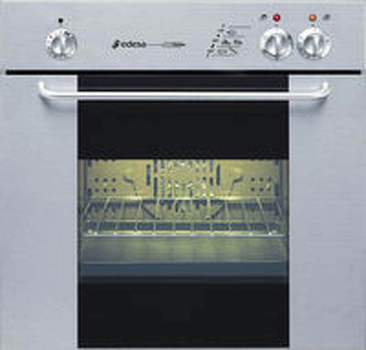

(#) vargaf válasza BEMcorp hozzászólására (») Jan 22, 2017 /
Azért van jobb minőségben is
(#) BEMcorp válasza vargaf hozzászólására (») Jan 22, 2017 /
Köszi, már majdnem jó. Csak mégsem... Mert nem lehet kinézni az ikonokat. (a venti alatt/felett van-e a fűtés jele).

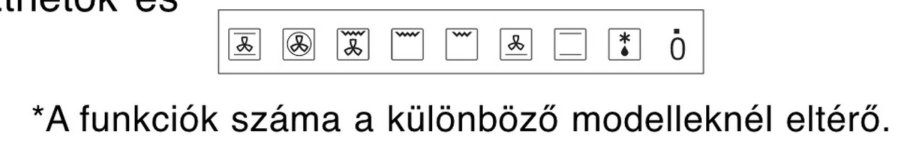

(#) Bakman válasza BEMcorp hozzászólására (») Jan 22, 2017 /
Itt van egy csomó használati utasítás. Kis türelemmel össze tudod ollózni a megfelelő ikonokat, pl. lásd melléklet. Bővebben: Link

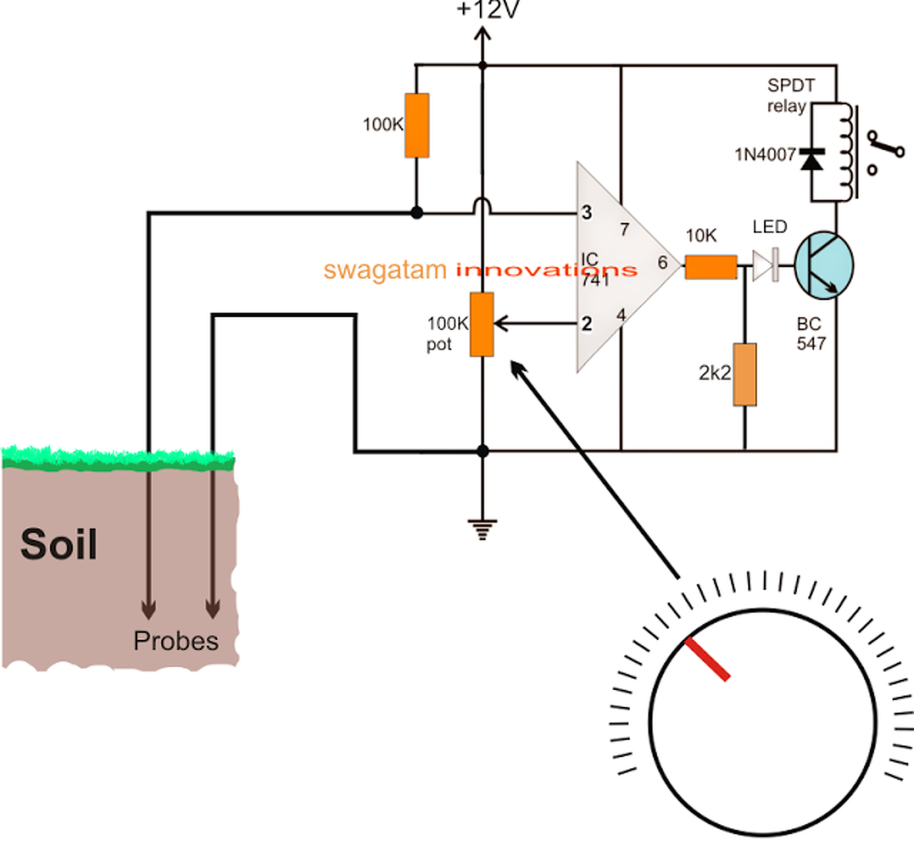

(#) Tranzisztor mester hozzászólása Jan 22, 2017 /
Ebben a kapcsolásban mivel helyettesíthető a 741 IC? Valamint a BC 547 helyére bármilyen NPN tranziszor jó lehet?

(#) Bakman válasza Tranzisztor mester hozzászólására (») Jan 22, 2017 /
Kb. bármilyen műveleti erősítővel helyettesíthető. A tranzisztor is kb. mindegy, csak bírja el a relé behúzótekercsének áramát. Azt azonban vedd figyelembe, hogy ez a módszer talajnedvesség érzékelére nem az igazi, az elektromos áram valamilyen módot polarizálja (?) a földet. A kezdeti jó mérés később hanyatlásnak indul (általában).
(#) Tranzisztor mester válasza Bakman hozzászólására (») Jan 22, 2017 /
Értem.. Valamilyen más mód van a talaj nedvesség mérésére?
Valamint a műveleti erősítő mit takar? Bármilyen 8 lábú IC jó (lehet hogy hülye kérdés.. :bonk ?
(#) proli007 válasza Tranzisztor mester hozzászólására (») Jan 22, 2017 /
Hello! Gyakorlatilag akármivel, mind kettőt. De a poti szabályozási tartománya cseppet el van túlozva. Valamint nincs a komparátornak hiszterézise, és ez a Led sorba a bázissal, is gyenge dolog. De a talaj nedvesség mérése is csak játék így. Nézz meg egy gyári dolgot, nem is ezen az elven alapul.
A hozzászólás módosítva: Jan 22, 2017
(#) Tranzisztor mester válasza proli007 hozzászólására (») Jan 22, 2017 /
Akkor milyen kapcsolást javasolsz e helyett? (jó lenne, ha 12V-ról működne)
Én kapcsolást jóérzéssel semelyiket. Mert véleményem szerint "ellenállás méréssel " nem lehet talajnedvességet mérni, csak játékból. Mert a szonda körül kirakódik a talajból minden és megváltoztatja a potenciálokat, vagy akár elszigeteli önmagát. Tehát szerintem nem lesz üzembiztos csak rövid ideig.

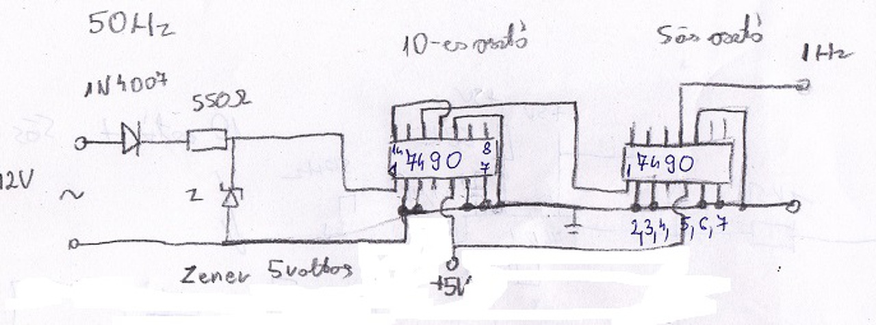

(#) madzagos hozzászólása Jan 22, 2017 /
A hozzáértőket kérdezném hogy jól rajzoltam e meg ezt az osztót? Illetve hogy működne-e?
Tisztelettel Madzagos
(#) BEMcorp válasza Bakman hozzászólására (») Jan 22, 2017 /
Félreértettél. Szeretném a funkciókat tudni, hogy melyik hol van a kapcsolón. (Nem a ikonok hiánya zavar, hanem hogy nem tudom merre mit csinál pontosan a sütő)
Felesleges felfűtések nélkül gondoltam megoldani a problémát, de úgy látom sajnos tapasztalati úton kell kitalálnom az egyes funkciók helyzetét.
(#) Gafly válasza madzagos hozzászólására (») Jan 22, 2017 /
A lábak bekötését nem néztem meg, de az elején szerintem baj van. A TTL IC-k bemenete üresen hagyva magas szintnek számít. Ebben az esetben bemenő feszültség mindkét félperiódusában magas lesz (magas és magasabb).
(#) madzagos válasza Gafly hozzászólására (») Jan 22, 2017 /
A 10-es osztó bemenete az 1-es láb, kimenet a 12-es láb. A tápfeszültséget az 5-ös lábon kapja.
