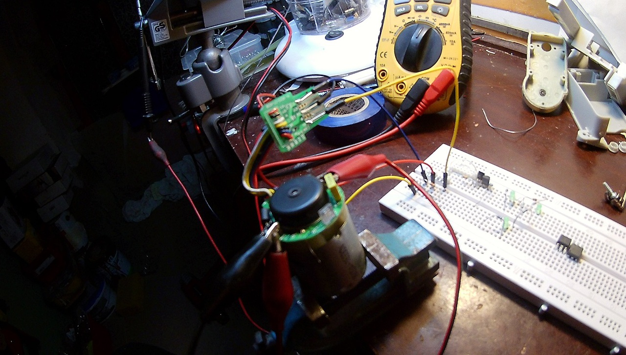

2. metodus.: Motor kivesz.Tengelyre egy állandó neodynium mágnes felaplikál.Multi elővesz(persze frekimérős) .Táp a motornak 12V-15V(igy nincs terhelve) és egy tekercsen megjelenik a fordulatszámmal arányos freki. Számol és gondolkodik: freki*60=RPM
3. megoldás ua mint a 2. csak oszcilloszkópot használunk freki mérésre.
4. túrunk valami mikrokontrollert a fiók aljáról és építünk egy freki mérőt.
5 . na most kimegyek és megmérem mielőtt több baromságot írok
(#) zoox válasza zoox hozzászólására (») Jan 31, 2017 /
6. Kész
Igaz kicsit még is más lett a módszer de szerintem jó lett.
Használtam a saját mérőáramkörét frekimérős multival .
Optokapus mérőáramkör OC kimenettel és 1 fordulatra eső 16 impulzus.
Szóval ez jött ki mérve terheletlenül közepesen kopott motorral:
14V -> 1.85Khz / 16*60 RPM=6937
12V -> 1.58Khz / 16*60 RPM=5925
5V -> 587Hz /16*60 RPM=2201
ui: remélem nem írtan nagy butaságot.
Ja még mindin nem jó az akcio kamera MAKRÓZNI!
A hozzászólás módosítva: Jan 31, 2017
