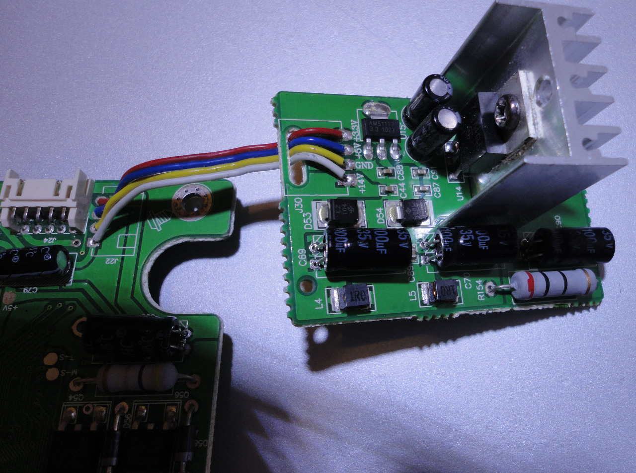

(#) xyzxyz válasza zoox hozzászólására (») Okt 21, 2016 /
Ahhha, milyen poti az? Csak, higy ne füstöljek feleslegesen. A kis táp paneljéhez is használható ugyanaz?
(#) zoox válasza xyzxyz hozzászólására (») Okt 21, 2016 /
503 azaz 50K remélem visszaugrik a megfelelő linkre kb a 10. hsz képek is vannak.
ui: hogyan kell linkelni régebbi hsz-t JÓL
Köszönöm szépen, pedig erre emlékeztem. Ugyanez a poti jó lenne a WindyJoe féle 5V-os panelen lévő helyett is? Nem fog elfüstölni?
http://www.hobbielektronika.hu/forum/getfile.php?id=244808
(#) zoox válasza xyzxyz hozzászólására (») Okt 22, 2016 /
Ha a r154-re gondoltál akkor tuti
hogy nem.
(#) xyzxyz válasza zoox hozzászólására (») Okt 23, 2016 /
Igen arra gondoltam. De akkor mit lehet betenni helyette? Mik a paraméterei?
(#) zoox válasza xyzxyz hozzászólására (») Okt 23, 2016 /
Ha az emlékeim nem csalnak és a szinkódot is jól olvasom akkor 20 ohm és szerint >=2W.
Ezt miért is kell cserélni?
Ezzel akarom azt elérni, hogy magasabb fesznél álljon meg a dokkolókeresés.
Most az van, hogy a dokkolókeresési ciklus alacsonyfesz miatt később áll el, mint hogya z akkupackban lévő PCB lekapcsolja a villanyt.
PCB valahol 12,7 körül.
Robi táppanelje ennél lejjebb.
Tehát nálam most az van, hogy ha nem talál dokkolót akkor nem a futás áll meg, hanem a PCB kapcsol le és jön az ezzel járó órabeállítgatás és az, hogy kb 20órát tölt 0,15A-al..
WindyeJoe ezt rövidre zárva érte el, hogy egészen alacsony feszültségekkel is megy még az 5V-os táplálás.
Két potit akarok beépíteni és így tudnám beszabályozni a dokkolóra indulás feszültségét és utána a dokkolókeresgélés leállását.

(#) WindyJoe válasza xyzxyz hozzászólására (») Dec 15, 2016 /
Ha az a cél, hogy ne a balancer kapcsoljon le előbb, hanem a proci, azt ennél sokkal egyszerűbben meg tudod csinálni:
A kis külön táppaneljén van egy nagyméretű ellenállás, ha azt egy hangyaf...nyival nagyobbra cseréled, akkor magasabb akkufesznél fog lekapcsolni a proci. Ez gyárilag úgy van tervezve, hogy a 12 db-os NiMH packot nem engedi 11-12V alá esni, mert akkor károsodnam a cellák. Ezért ezen a feszen a 3 V-os stab IC még kiadja a 3V-ot, de az 5V-é arra a kritikus szintre csökken, hogy leáll tőle a proci. --> memó marad, proci lekapcsol egy pillanatra, majd mivel ekkor leáll robi, megnő a fesz és rögtön vissza is kapcsol. Ezért te az egészből annyit veszel észre, h lekapcsol a világítás, majd egy csippanás kíséretében rögtön vissza.

(#) xyzxyz válasza WindyJoe hozzászólására (») Dec 16, 2016 /
Igen, jól látod a tervet.
Annak az ellenállásnak a kicserélése, már felmerült bennem, írtam is lejjebb, pont a Te rövidrezárásod adta az ötletet.
Annyi a bajom, hogy ahogy nézem az nem sima, hanem bírnia is kellene a terhet, olyanom meg nincs itthon, főleg nem potméter, mert azzal tudnám finoman hangolni.
