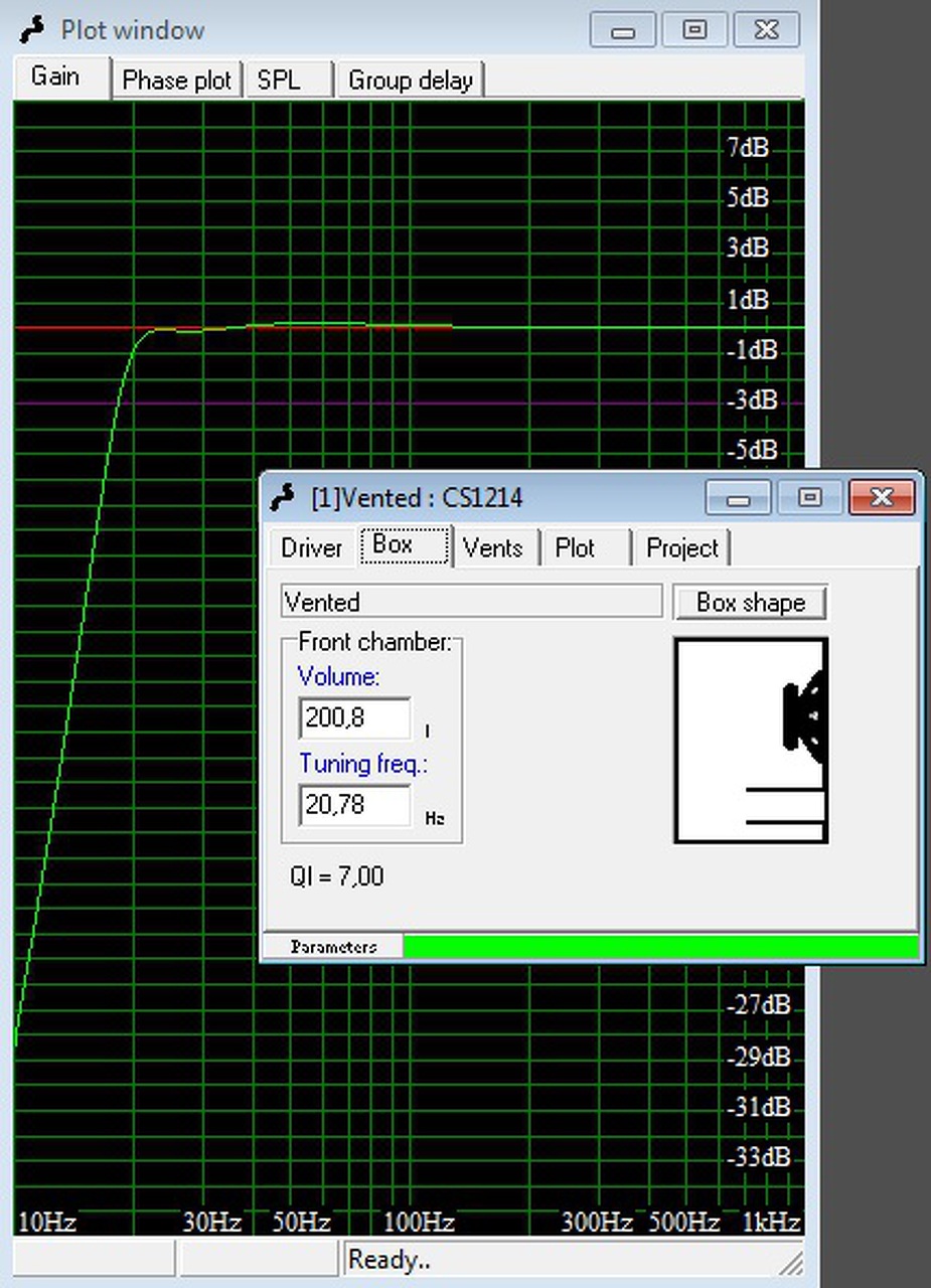

200l-es reflex dobozban van pillanatnyilag, döbbenet milyen hangokat tesz hallhatóvá/érzékelhetővé.
Atyám! 200l!
![]() Milyen TS adatai vannak ennek?
Ez a láda biztos, hogy nem a Vas értékre figyelemmel készült. Viszont az is igaz, hogy a túlméretezett láda pontosabbá teszi a mélyet a levegő hátsó visszahúzó erejének hiánya miatt.

Mérve is közelíti. Egy körablakos automata mosógépet képzelj el. Bevallom nem egy praktikus darab.
