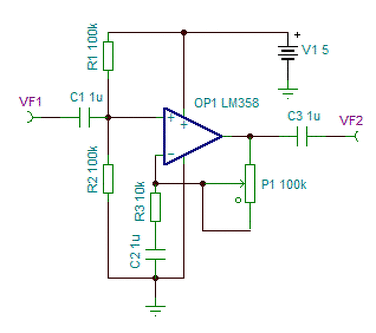

LM 258 vagy LM 2904 elfogadható előerősítőnek?
Fufuka: köszönöm a felajánlást, de szerintem egy kimondottan a feladatra szabottal jobban járnék.
A hozzászólás módosítva: Nov 30, 2016
(#) steelbird válasza Primary hozzászólására (») Nov 30, 2016 /
A vezeték nélküli mikrofonok vevőjének a kimenete vonal szintű jelet szolgáltat.
Azt miért kell még erősíteni? Annak elég kell, hogy legyen a jelszintje a gép vonal bemenetéhez.
(#) Primary válasza steelbird hozzászólására (») Dec 1, 2016 /
Nem elég. Ha a keverőt is a rendszerbe rakom, akkor mondjuk a monitor úton keresztül elegendő jelet szolgáltat.
(#) reloop válasza Primary hozzászólására (») Dec 1, 2016 /
Szia! A mellékelt kapcsolás második fokozata talán meg is felelne a számodra.
(#) Primary válasza reloop hozzászólására (») Dec 1, 2016 /
Ez jónak tűnik. Köszi. A becsatoló kondi elé berakok egy 50-100k-s potit?
Egy trimmer poti mennyire vállalható? Igazából nagyon ritkán állítgatnám. Egyszer belövöm aztán kész.

Közben rájöttem egy problémára. A mikrofon szettnek van 5 kimenete. 2 pár XLR, ami szimmetrikus, 1 pár jack, ami asszimetikus, plusz egy MIX, ami szintén asszimerikus.
A keverővel játszadoztam fülre, és arra jutottam, hogy az asszimetrikus kimentek halkabbak kb 10 dB-lel.
Amikor próbálkoztam, akkor az asszimetrikusak mentek a PC-be, a szimmetrikusak a keverőbe. Ezért volt eleve kevés a jel.
Mondjuk azon nem változtat, hogy szükséges egy előerősítő.

(#) Primary válasza steelbird hozzászólására (») Dec 2, 2016 /
Csutkára felcsavart hangerő mellett nem elég sajnos. Majd kipróbálok egy másik hangkártyát is.
A szimmetrikus kimeneten elég a jel. De nem azzal szeretném a hangkártyába küldeni.
Egyszer kell nekem egy jel a keverőbe, hogy lehessen hallani a mikrofon hangját, de ugyanezeket be kell vinni a PC-be a játék kedvéért.

(#) reloop válasza pcmaster90 hozzászólására (») Jan 22, 2017 /
Szia! A szimulátor mentéseim között találtam az alábbi kapcsolást. Amit keresel, az alapján rajzoltam, nálam így van megépítve.
(#) pcmaster90 válasza reloop hozzászólására (») Jan 25, 2017 /
Köszönet! Esetleg nagyvonalakban elmondhatnád hogy mi a tapasztalatod vagy véleményed a kapcsolásról.Valamint tápegységnek mit használtál?
(#) reloop válasza pcmaster90 hozzászólására (») Jan 25, 2017 /
Az erősítés nagyjából 6dB. Mikor a bemenő jel 500-700mVrms körül jár, a torzítása kellemes felharmonikusok megjelenésének érzetét kelti.
A táp: 7812 után 100Ω - 100µF RC szűrés.

(#) reloop válasza art7301 hozzászólására (») Feb 4, 2017 /
Szia! A műveleti erősítő kimenete csak 20mA leadására képes, 30mW az elérhető teljesítmény a 70Ohm-os fejhallgatóval. Így lenne az igazi.

Helo.Ennek az eloerositonek mennyi a frekvencia atvitele megtudod mondani?
(#) reloop válasza tomi1990120 hozzászólására (») Feb 17, 2017 /
Szia! Az NE025 KIT-re gondolsz? Nem ismerem, de valószínűleg átfogja a teljes hangfrekvenciás sávot.
(#) tomi1990120 válasza reloop hozzászólására (») Feb 17, 2017 /
Jaj nem bocs felre linkeltem. Erre gondoltam.
Felső korlát nincs beállítva, az IC átvitele dominál. A mélyeket 8Hz-es törésponttól csillapítja a vissza csatolás. A be- és kimeneti csatolók miatt ettől valamivel magasabb frekvencián van a -3dB-es pont.
