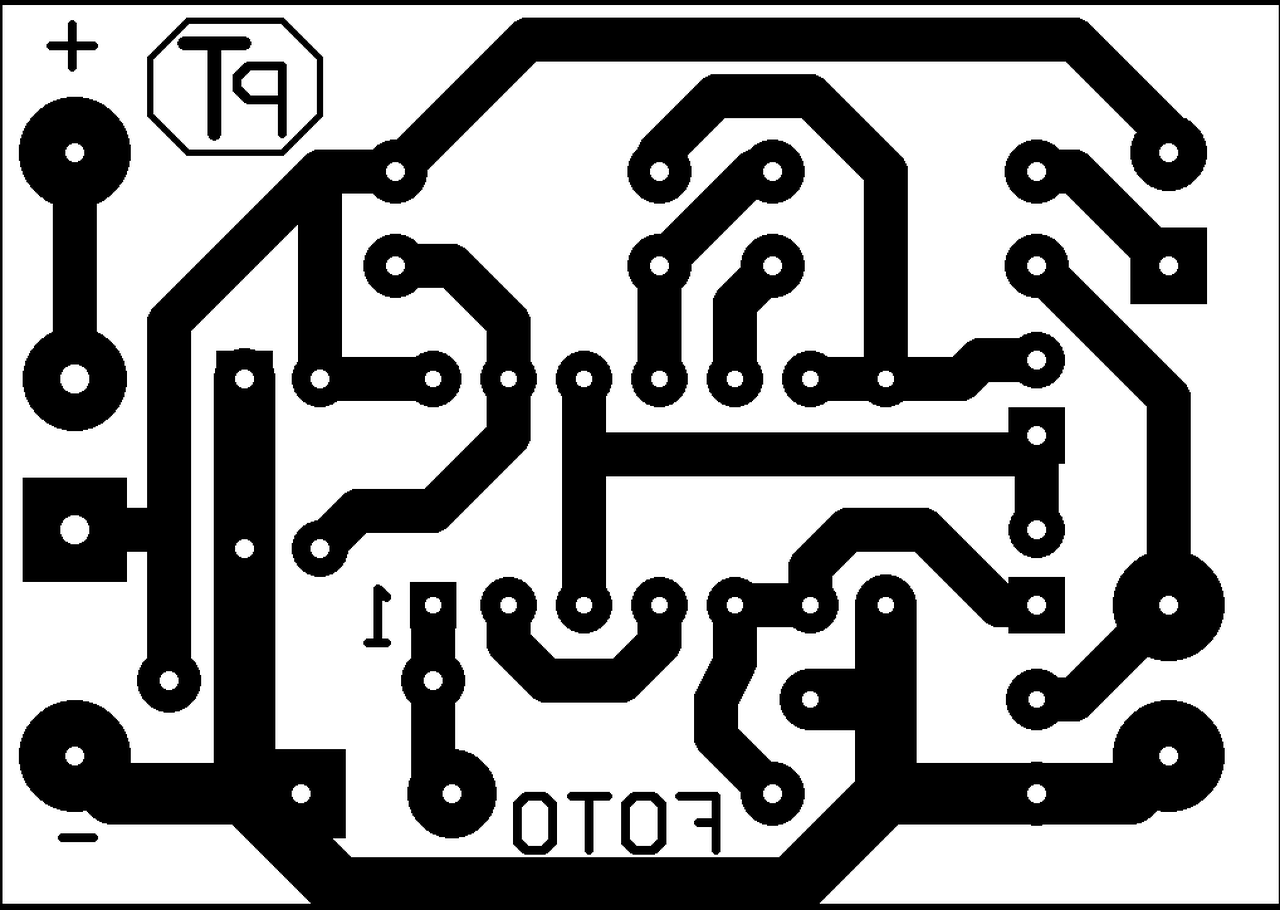

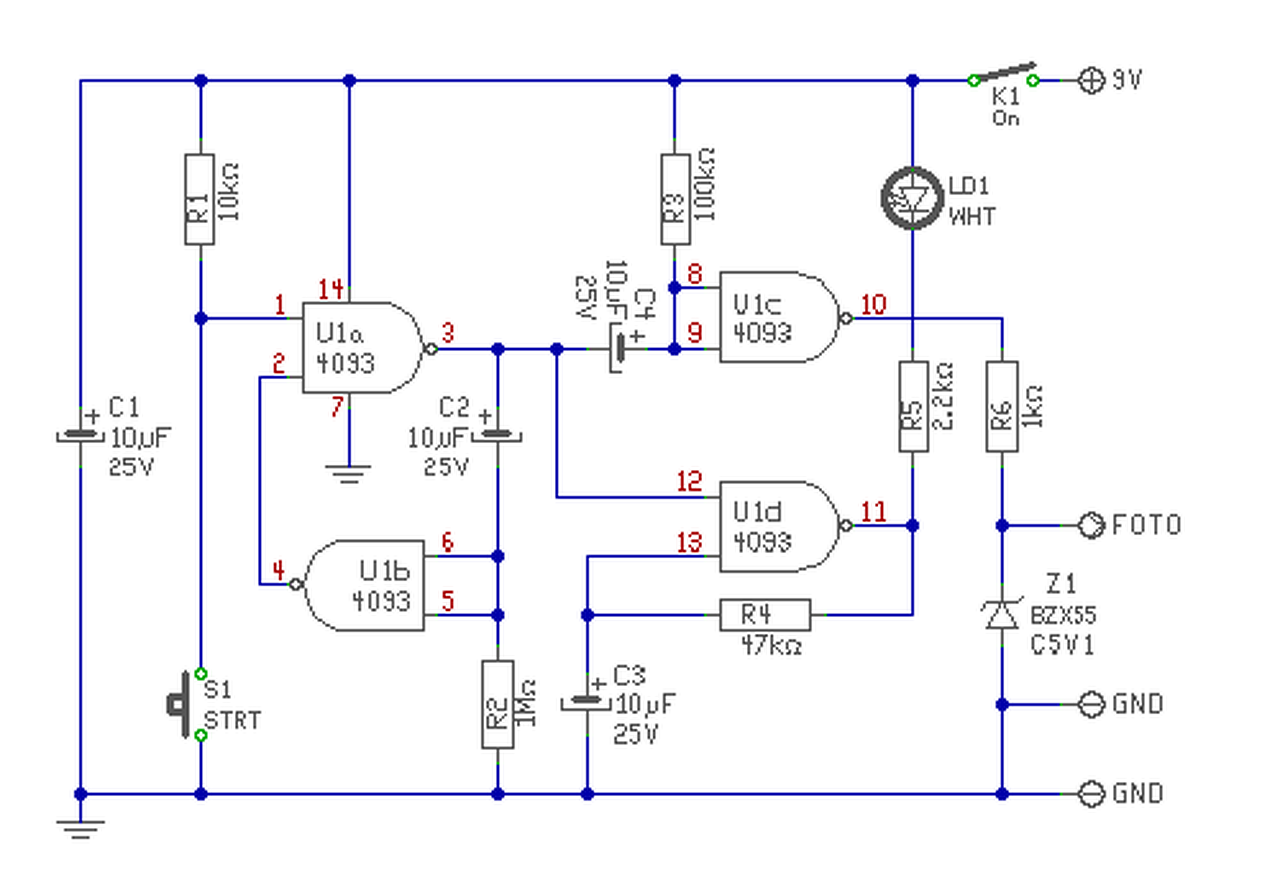

Sziasztok! Fényképezőhöz szeretnék csinálni egy önkioldót. Ami egy gomb megnyomása után 5-10mp eltettével küld egy kb 1mp-es 5V-os jelet a fókuszáláshoz, majd a jel végén a gép exponál. Valaki csinált már ilyet, esetleg van rajza hozzá?
Hello! Ha így megfelel..
Azért rajzoltam egy komfortosabb kapcsolást is..
Elkészítettem hozzá a nyákrajzot is, hátha hamarabb kedvet kapsz hozzá.
Az időzítés alatt villog a Led. Célszerű fehéret használni, mert annak fogyasztása kicsi, fényereje nagy. A késleltetés leállása után, szinte alig van fogyasztása, néhány uA lehet. Tehát "készenlétben" szinte nem meríti az elemet. Az időzítést az R2-vel lehetne változtatni, de feleslegesnek találtam. Kb. 10 sec jelenleg. Az 1sec időt az R3*c4 határozza meg.

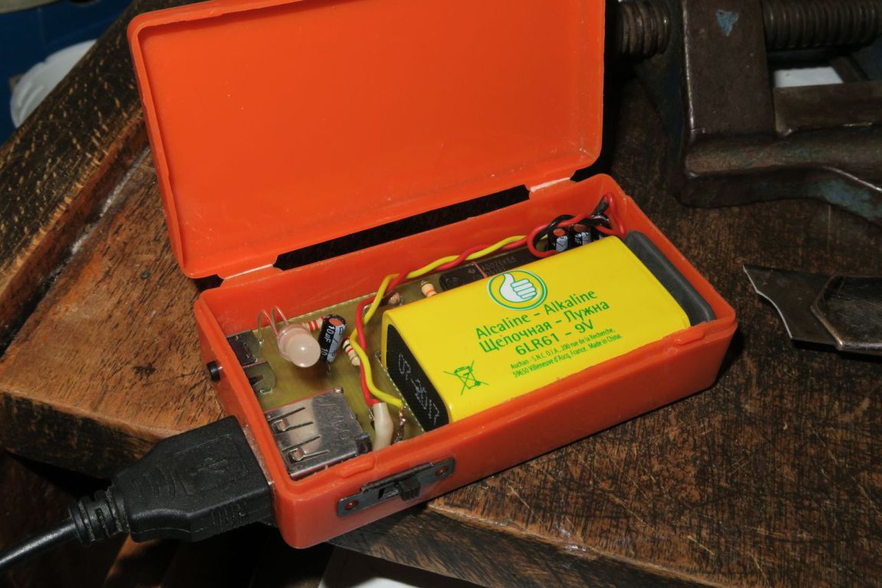

Megépítettem, tökéletesen működik. Köszi még egyszer! Canon géphez kellett CHDK-hoz, leírom hátha valaki keres még ilyet. Mire nem jó egy gumi javító készlet doboza.
Örülök, hogy jól működik. Látom a második változatot építetted meg. Külön dicséretes, hogy saját nyákot készítettél hozzá. Használd egészséggel!

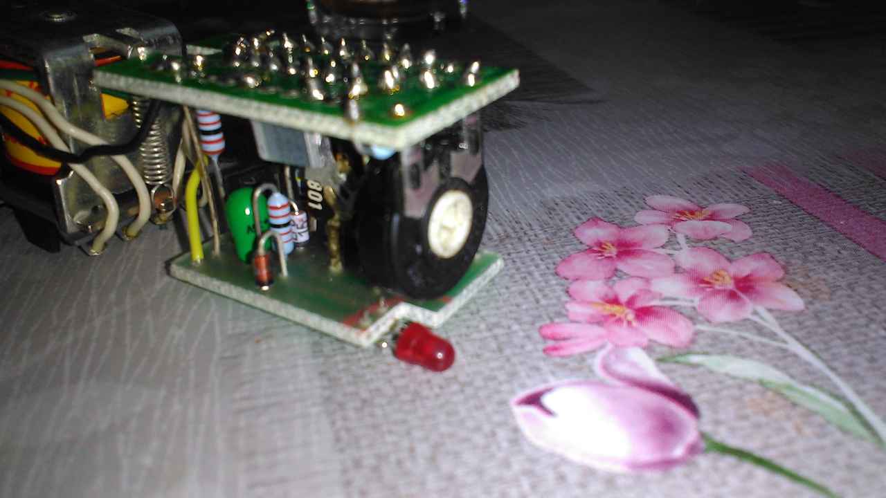

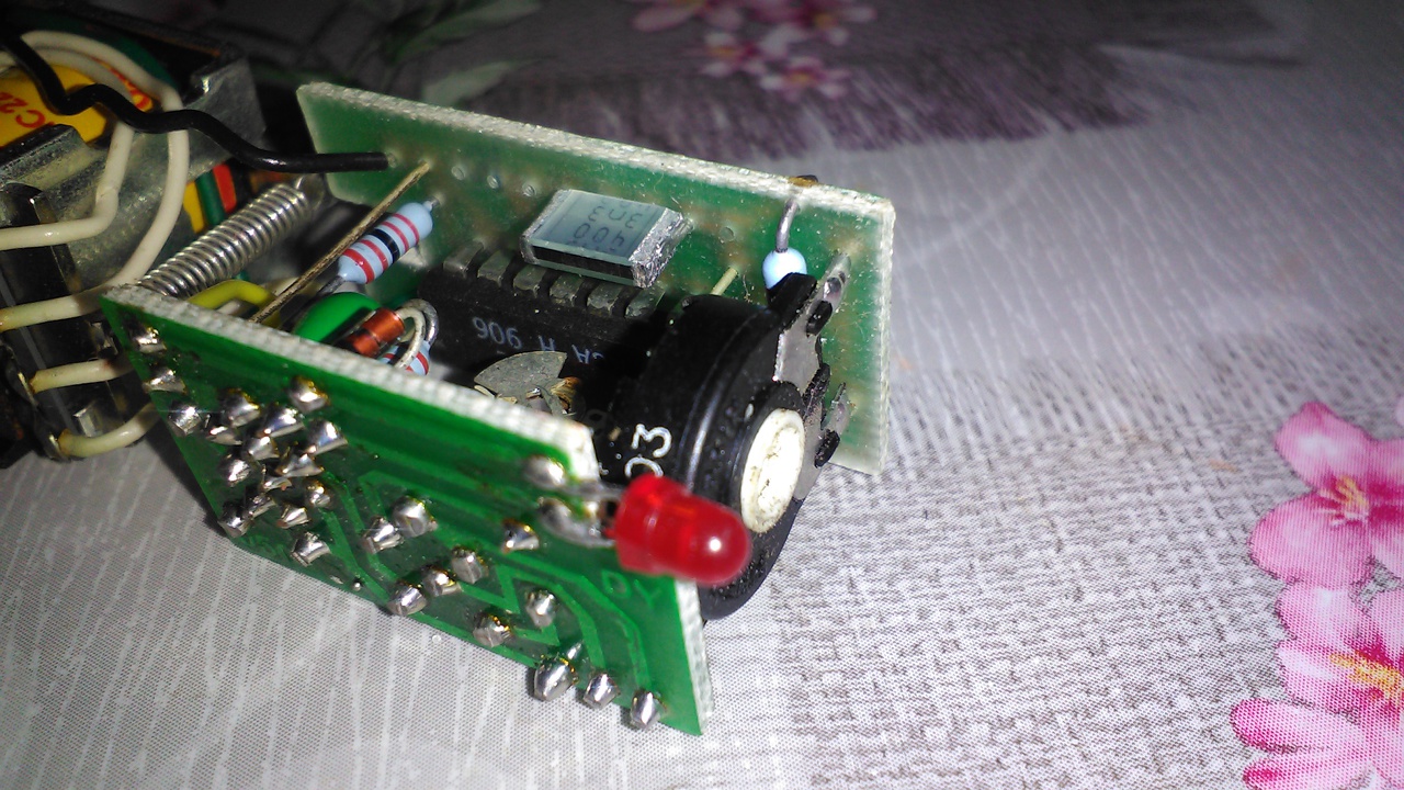

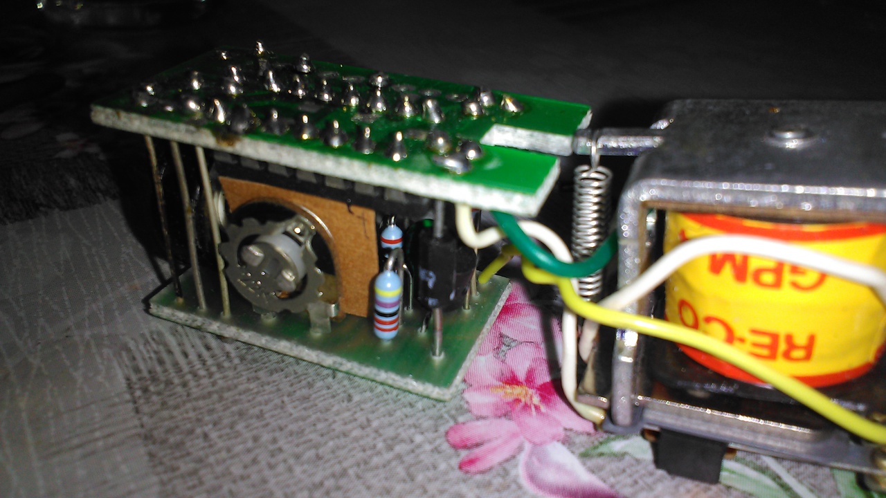

Ganz DYM meg>< húzás késleltetésű relével tudna segíteni valaki? Meg>< kapja az áramot a beállitot(t) idő után be is huz de abba a pillanatba ell is enged még az ál(l)apot>< jelzö led se villan fel. Ezt addig ismétli még le nem kapcsolom az áramot. Ötlet mi mehettet(t) ki benne? Lehet nem jó helyre írok elnézést érte.
A hozzászólás módosítva: Feb 1, 2017
Helllo! Nem ismerem ezt a relét, de lehet a tápfeszültség omlik össze a relé meghúzásakor a lecsökkent pufferkondi kapacitása miatt..
Vagy itt is a soros X2-es kondi hibája. Szedd szét és csinálj képet a nyák(ok)ról. Többet tudunk mondani, hogy mit cserélj!
Szia. Rendben meg ><probálom mielöbb szét>< szedni._anyit elöre kb: 2x3 cm s két nyák közé van be>< zsufolva minden.
Plusz mellette a relé(.) amint tudok csinálok képeket. A hozzászólás módosítva: Feb 1, 2017
Nem nagyon értem rá írni, gyorsan kellett le írnom amitt akartam.
Csináltam néhány képet az időzitöröl.
De jo be ..... A mobilom. Elnézést. A következö alkatrészek nem nagyon látszanak.:
Tr. RE 7059 Ic. CD 4541BE Kondi. 47u/35v Zéner. ZPD 15
Hello! Sajnos nem igazán látható a képekből hogyan van előállítva a tápfesz. De meg kell nézni a 47µF/35V-os kondit (gondolom a zöld tantál lesz) hogy ne kapacitás vesztes-e. De azt is ellenőrizni kell, nincs-e rosszul bekötve a késleltető (esetleg bontja saját tápfeszét) , és azért kattog a relé.
Hát így látva ilyet már javítottam, de jó régen volt. Nem volt a kedvencem. A relére van építve az egész kapcsolás. A táp megoldására nem emlékszem, lehet csak ellenállás, de akár a relé tekercse is lehet sorosan. Már nem tudom. Az viszont rémlik, hogy meghúzás után a relé öntartó, az egyik záróérintkezőjén keresztül. Utána az elektronikának már nincs szerepe.
