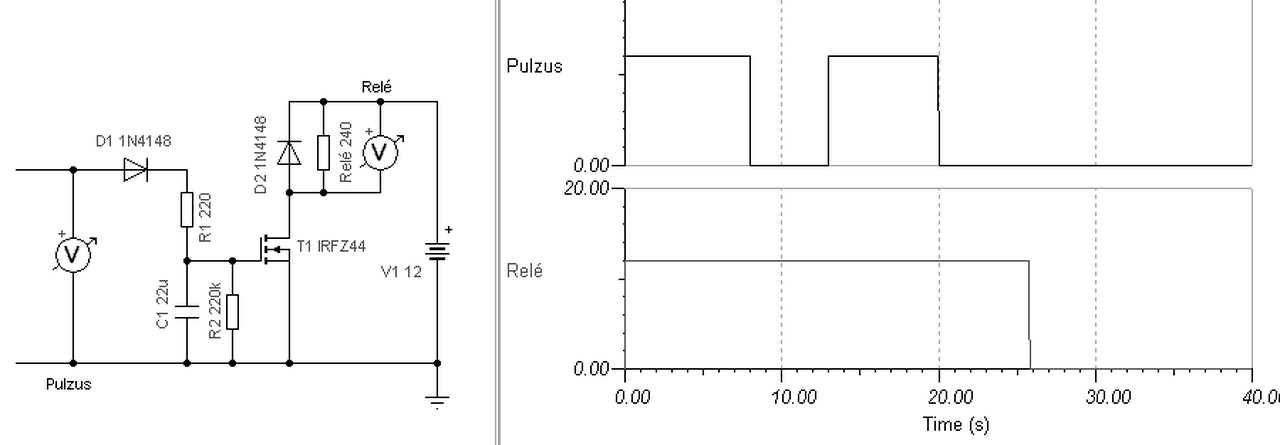

Egy olyan időzítőre lenne szükségem, ami egy 12V-os jelfeszültség hatására indul, és húz egy relét. Azonban a 12V-os jel időnként megszakad akár többször is az időzítés alatt, és ekkor is meghúzva kell lennie a relének. Ráadásul az öt másodpercet mindig az utoljára megjelenő alacsony szinttől kell hogy számlálja, de ha újra érkezik egy magas jelszint törli a számlálást. Ha öt másodpercnél tovább nem kapja a 12V-os jelet, akkor elenged a relé. A hozzászólás módosítva: Ápr 26, 2017
Ha holyamatosan kapja a 12V-os indítójelet (mondjuk 10 másodpercen keresztül), akkor is le kell kapcsolnia 5 másodperckor?
Azaz 10 másodperces indítójel hatására 5, vagy 15 másodperc után kell lekapcsolnia?
Addig amíg a (szaggatott) jelet kapja a relének húznia kell, ha azonban 5másodpercig nincs jel lekapcsol.
Nem értetted meg a kérdést: Ha hosszan van folyamatos jel, akkor is le kell kapcsolnia öt másodperc után, vagy csak a jel megszűnése után 5 másodperccel?
De szerintem neked egy "retriggerable monostable multivibrator" kell, például a klasszikus 555-el. Akár ez is jó lehet, megfelelően körbeépítve...
Hello! Így van, az újraindítható monostabil multi a megoldás. Mivel az 555-nek ez nem erőssége, egy tranyóval kell kisütögetni az időzítő kondit. De tettem is már fel ilyen kapcsolást Retrigg-3s. De a CD4538 ICt is lehet újraindítható módban működtetni. Ha viszont az időzítés késleltetési ideje nem túl kritikus, akkor egy FET+RCtaggal is megoldható a dolog. Ha a 12V megjön, feltölti a kondit, és ha elmegy akkor R2 kisüti. Ha a feszültsége a Fet küszöbfeszültsége alá esik, elejt a relé..
Leírtam, hogy ha jelet kap meghúz, és mindaddig húzva marad, amíg öt másodpercig nem kap jelet.
Köszi proli007!
Holnap összeállítom, bár FET-em az szerintem nincs.
Bipoláris tranzisztorral (darlington?) is mennie kell, csak akkor a bázissal sorba is kell ellenállás (mondjuk Proli rajzán C1 és R2 közé).
Illetve nagyobb kondenzátor (R2 és az új ellenállás lehet egyforma, olyan 22k és 470µF nagyságrendileg jó lehet).
