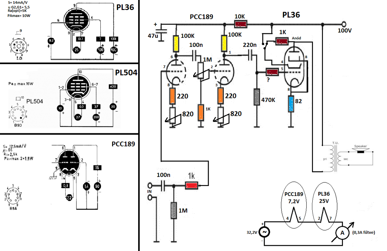

Végül miután megnéztem a hálózati transzformátoromat letettem a OS51-ről,mivel akkora teljesítményre sajnos nem képes a trafóm. Most ezt a kapcsolást rakom össze,egyik kollégával rajzoltuk össze.

Leginkább próbálok abból dolgozni amim van. Tudom hogy nem egy nagy összegért építhetnék sokkal jobb erősítőket is,de egyenlőre se olyan kimenőm ami azt a "minőséget" képes volna visszaadni,sem pedig anyagi kapacitásom nincs rá. Már több éve olvasom a fórumot (még azelőtt is javába (1,5 évvel a regisztrációm előtt) mielőtt regisztráltam volna már itt voltam és olvastam. Tisztelem és nagyon nagyra értékelem azokat az embereket akik minőségi erősítőket készítenek (érsd: nem szedett-vetett alkatrészekből dolgoznak,és több a háttértudásuk hozzá mint nekem). Sok ember munkássága közül CIROKL munkái tetszettek meg igazán,de bőven említésre méltó (már csak a fórumon végzett munkájuk miatt is: CHZ,Pucuka,Reloop,és persze nem utolsósorban aki mindig szemmel tart mindent és ahol tud segít Granpa,de sajnos mint írtam én ilyen szintű minőséget nem engedhetek meg magamnak egyenlőre. Pihen a szekrényemben EL34 is ,de azok az idők még váratnak magukra. Elnézést kérek hogy ilyen hosszúra sikerült a hozzászólás,és többnyire nem a fórum előremozgatását segíti elő,de ez az amit több éves ittlétem során megtapasztaltam.
![]() A témára visszatérve: Ehhez a rajzhoz amit beszúrtam használhatok 100V/100W-os kimenőt megfordítva? Akkor a primer lenne a 100V-os rész a szekunderen pedig 4 tekercs van gyárilag párhuzamba kötve,úgy 5ohm az illesztése a trafónak eredetileg.

Ránézésre legalább működőnek tűnik a rajz amit összefirkáltunk? Ahhoz még akad egy elég jó trafóm kimenőnek ( légréses toroid ).

Hát, elvileg igen, ha eltekintünk a munkapontoktól, meg attól hogy ezek a csövek nem erre valók
![]() Szerintem ha sikerélményt akarsz, meg hogy hallgatható legyen a cucc, épits egy egyszerű, BEVÁLT kapcsolást.Rengeteget találsz.(EL84SE stb....) Ha csak nekiugrasz valami öszvér kapcsolásnak, a kudarc borítékolható....
