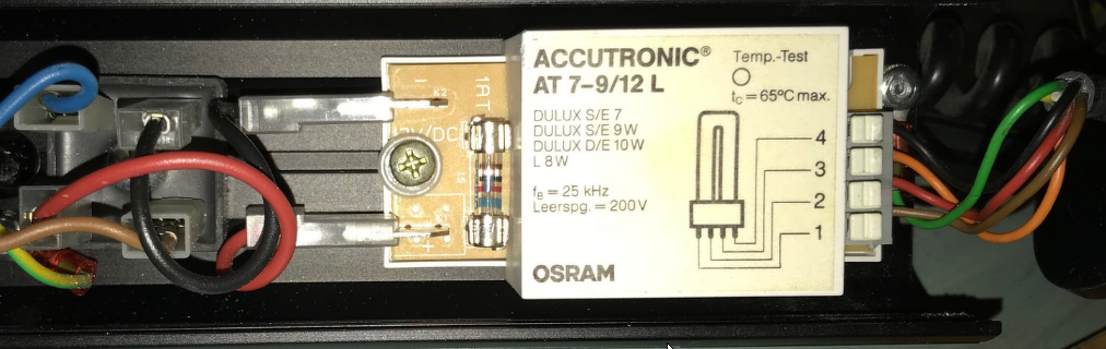

ehhez a lámpához keresek alkatrészt vagy megoldást. A probléma az előtét (el van törve a nyák). Mivel tudnám helyettesíteni? Csatolva a képek. Köszi
Ha még aktuális a dolog: a 4db dióda a két pufferkondival egyfajta passzív (ill.. félig aktív) PCf áramkört valósít meg. A két kondi sorosan töltődik fel, és párhuzamosan sül ki, de a fénycső árama is visszatölt valamennyit a kondikba.
Szia! Nem lehet összedrótozni a panelt vagy alul is van felületszerelt alkatrész? Itt Magyarországon nem kapható ilyen előtét? Neten nem láttam. Miben van ez a 12V-ról működő fénycső?
