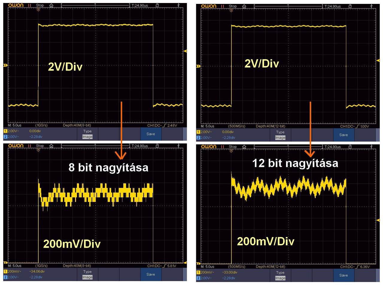

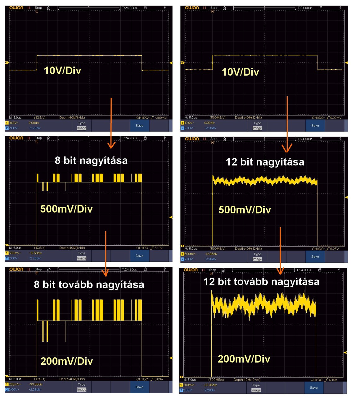

Téma lett az OWON 12 bites szkópok felbontásának értelme, itt képen látható a 12 bit felbontás előnye, mindenki maga tudja ez mit ér számára. OWON XDS3102A szkóppal készültek, ugyanaz a szkóp ugyanazon a jelen lett átkapcsolgatva 8 és 12 bit között, így készültek a képek.
A bemenő jel 10Khz négyszög, ez amplitudóban modulálva 500Khz, és 100Khz szinuszjelekkel. Nagyítás után a 12 bitesen kb. pontossággal mérhető az 500Khz, és a 100Khz.
"nagyít1" képen nagy jelalakból, "nagyít2" képen kis jelalakból készültek a nagyítások.
(#) nagym6 válasza nagym6 hozzászólására (») Feb 17, 2017 /
Előbbihez még, hogy ha periodikus a jel, akkor lehet nagyítani újabb jelfelvételhez 8 bitnél is, amíg az adott típusnál a shiftelés lehetséges. Ha egy jelcsomagot kell elemezni, és nem lehet eléggé shiftelni, akkor van haszna a 12 bitnek.

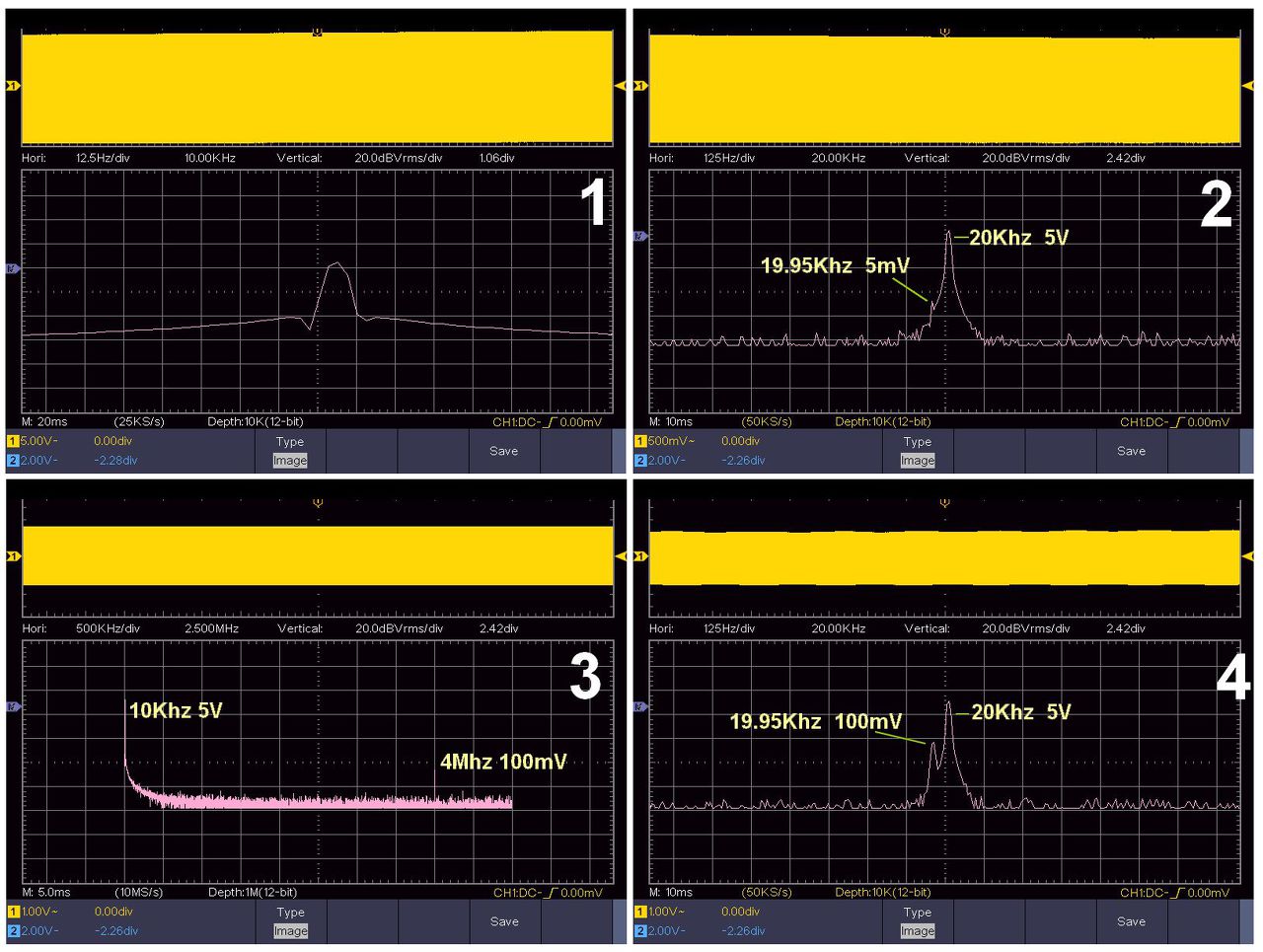

Köszönöm a képes bemutatót, az FFT módban mekkora lehet az eltérés, meg tudnád azt is "jeleníteni"?
(#) nagym6 válasza Cinema hozzászólására (») Feb 18, 2017 /
FFT módban drasztikusan jobb mint a többi hasonló digiszkóp (amiket láttam), csinálok képeket, de csak holnap érek rá.

(#) szapcsika válasza nagym6 hozzászólására (») Feb 18, 2017 /
Ezt viszont elismerem. FFT-ben az algoritmusból eredően a nagyobb felbontás és a több mért pont valóban sokat jelent.

OWON XDS3102A szkóp FFT. Nem tudom összehasonlítani FFT-t 8 és 12 bites módban, FFT-nél nagyon korlátozott a 8 bitesbe átkapcsolás több ok miatt, nem sikerült megállapítani a különbséget 8, és 12 bit között. Így a képességeit, illetve határokat mellékeltem képeken. Különböző beállításoknál változik az FFT beállíthatósága, nem mindig tudja ugyanezeket a maximumokat, de nem sok az eltérés. Eddigi 8 bites szkópjaim -2
féle Rigol- meg sem közelítik a 12 bites OWON FFT tudását. Eléggé ki kell ismerni használatát, az időalap, rekordhossz, és FFT beállításokkal kell játszadozni, ezekhez a jó eredményekhez, könnyű sokkal rosszabb FFT képet kapni.
1 kép: A 10Khz spektrum kb. 12.5Hz tartományig nagyítható. 2 kép: 20Khz 5v jel mellett nagyon közel a 19.95Khz 5mv jelet még éppen megjeleníti, 4 kép: ugyanez 100mv 19.95Khz jelnél. 3 kép: 10Khz jel, és a 4Mhz jel is együtt látható, ekkora a max átfogás, pontosabban itt 5Mhz. 5 kép: 17Khz 2mV jel (zavarokkal együtt) ez van a 6, 7 képeken. 7 kép: 5 kép jele -2mV- úgy, hogy 1 V/DIV állásban a szkóp, a 2mv jelet így is jelzi FFT-n. 6 kép: 1Khz 5V jel mellett a 17Khz 2mV jel (5-ös képen) már éppen látható. 8 kép: 10Khz 5v négyszögjel spektrumának kijelzési hossza, 12.5Mhz-ig jelezve.
Szkóp üzemnél a 8 bites felbontás nagyítható akkor ha eltolható (shift) a pozíció, a jelalak pld. lefelé (vagy felfelé) vihető, közben V/DIV nagyítással a jel kiválasztott részlete a képben marad, már nagyítva látható, de csak a következő jelfelvétel után. Ameddig eltolható, és nagyítható, annyi nagyítás lehet.
Legtöbb szkópnál ebben a kategóriában ez az eltolás -shift- nem lehetséges, nincs nagyítási lehetőség. Nyilván a kép közepe táján lévő jelrészlet többet nagyítható -V/DIV- a kép tetejéig, de a jel teteje-alja nem, csak shifteléssel. A megállított jel nagyítása értelmetlen, nincs újabb infó, mert nem tartalmaz többet mint amit nagyítás nélkül látni.
A Rigol DS1054Z-t lehet shiftelni, nem tudom mennyit, probléma, hogy a kicsi pozíciógombbal keserves rengeteg tekergetés kell, gyakorlatilag megunjuk. OWON XDS-nél az érintőképernyő ide jó, pár húzással megvan akár többszáz div. eltolás is -méréshatártól függő, hogy mennyit lehet.
Érzékenyebb állásokban 40 div., felette -nem tudom, de 400 div biztosan lehet, ebből következve OWON XDS-nél talán a 8 bites változat is lehet, hogy sokat nagyítható ha shiftelhető, de azt nem ismerem.
Nálam a 12 bit azért kell, mert szenzorok kimeneti jelét kell alaposan vizsgálni, ezek egyenkénti jelek, sokszor nehezen ismételhetők, illetve ismétlésnél sem azonos a jelalak. Körülményes lenne nagyítgatni (V/DIV) újabb jelfelvételhez, és nem biztos, hogy az előre nagyított ablakba
beleesne a szükséges jelrészlet. De ha lehet, akkor itt is jobb nagyítás után ismételni jelfelvételt, így mindig jóval tisztább, zajmentesebb jelalakot kapunk a felvett jelből, mint utólagos nagyításnál. És sok másra is jobb a 12 bit, csak sokkal drágább, megéri-e.

Köszönöm a képeket, elég szemléletesek.
