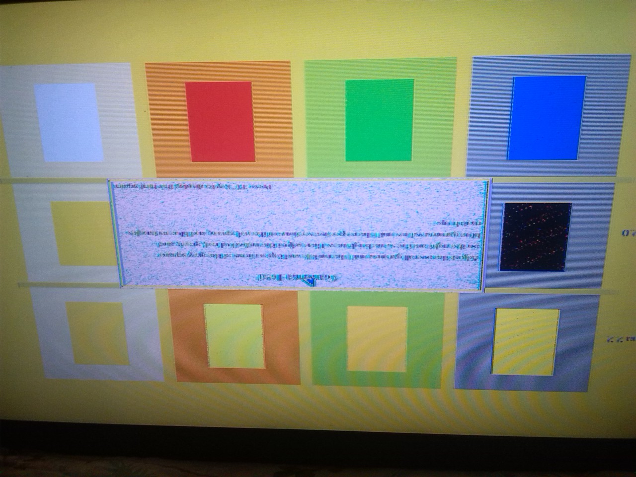

Adott egy LCD TV amiben kijelzőt kellett cserélni mert az előzőt utés ért és ennek nyoma is maradt. A régi kijelző típusa: t315xw01-v5_346 Az új kijelző típusa: LC320WXN-SCA1 A készülék az új kijelzővel is bekapcsol de a képpel valami nincs rendben, lehetséges az LVDS Select az oka (mennyi lenne pontosan a magas szint az új kijelzőnél)? A képek fejjel lefelé vannak mert nem akartam összerakni a készüléket és csak felállítottam a kép készítéshez.
Ez olyan , mintha negatív kép lenne. Akkor láttam ilyet, amikor a kijelzőn cof kábel zárlat volt. Biztosan jó bele az a kijelző és biztosan hibátlan?

Mindkét kijelző azonos felbontású csak elméletileg az LVDS Select pont fordítva van a réginél az alacsony szint volt a JEIDA az újnál ami cserébe bele került ott meg a magas szint a JEIDA. Kipróbáltam a szinteket beállítani hátha az a hiba de sajnos nem oldódott meg a probléma ugyan is a magas szint eléréséhez 3V-os szintet adtam a LVDS Select lábra igaz a kép változott de nem jó még most sem (képet csatolok az új helyzetről). Elképzelhető, hogy amikor a csatlakozót cseréltem az adat kábeleknél felcseréltem a + és a - jeleket? Az utolsó kérdésedre a választ sajnos biztosra nem tudom, akitől van az új kijelző az az életére is megesküdött, hogy a kijelző hibátlan de sajnos működését nem tudtam ellenőrizni. A kijelzőn lévő inverterrel is volt gond tehát akár a kijelző többi része is lehet még hibás sajnos. A hozzászólás módosítva: Feb 21, 2017
Lehet, hogy tévedek, de még mindig olyannak tűnik, mint a színes fotó negativja, de , hogy hogyan lehet megfordítani, nem tudom! Mindenesetre soksikert, úgylátom mindent megtettél amit lehet!
Nekem meg olyannak tunik, mintha az elso adatcsatorna felcserelodott volna a masodikkal.
Miutan kep van, a szinkronjelek es a TxC jelek jonak tunnek, nincs csikozodas, tehat a masik TxC is jo. A ket kiosztas megvan neked, belinkeled?

Nos az első és a második adatcsatorna alatt az RX1- és az RX1+ cserélődött fel az RX2- és RX2+? A TxC-nél RXCLKIN- és RXCLKIN+ jelekre gondolsz? Csatolom a két doksit és azt az egy-egy oldalt (A TELJES DOKSIBÓL MÁSOLTAM KI) ami alapján átcseréltem a csatlakozókat. Amennyiben jól értelek elképzelhető, hogy valamit felcseréltem? Üdv A hozzászólás módosítva: Feb 22, 2017

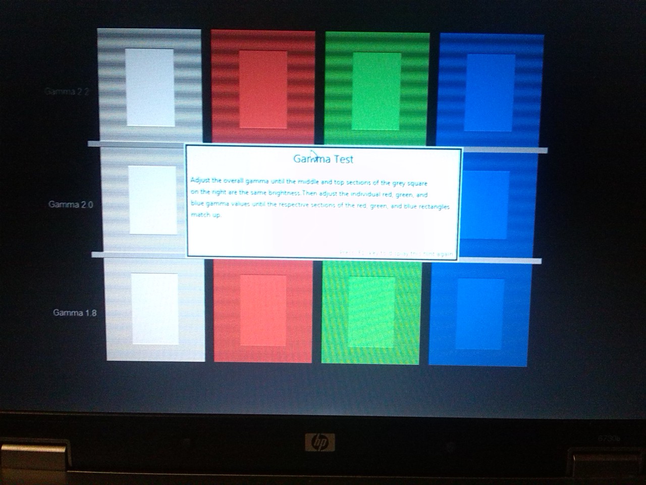

Egy kis próbaképpen rákötöttem a laptopot a TV-re és csináltam pár képet hátha valakinek esetleg ötletet ad mit érdemes megnézni.
(A TV képek most is el vannak forgatva 180°-al mivel csak megemeltem a készüléket a kép készítéséhez és nem raktam össze.)
Szia, ket dolgot latok. Az egyik, ami aggasztobb (biztosan van magyarazat), hogy az egyik 12V-ot ker, a masik 5V-ot. Nem tudom, hogyan mukodhetnek egymas csatijaval.
Ha megnezted az erratat, akkor latszik, hogy a JEIDA vonal pont fel van cserelve, ezt korrigaljak. Nem tudom, hogy valamit felcsereltel-e, de valoszinuleg akkor tudod, mit csinalsz. Gondolom, kimerted, hogy melyik melyik es az alapjan kototted be. A hozzászólás módosítva: Feb 23, 2017
Meg annyit gondoltam, hogy esetleg a sorrend van felcserelve, tehat a parok +/- -ai jok, csak az 1-es par a 4-es, a 2-es a harmas es igy tovabb. A TxC jol van bekotve.
Mert ha megnezed, ahol piros van a jo kepen, ott kek a rossz kepen.
Nos valóban a régi kijelző 5v-ról működött az új meg 12V-os, ezt úgy oldottam meg, hogy azokat a pineket amin a tápot kapta az eredeti csatlakozóból kiszedtem és azok fel sem lettek használva leszigetelve ott vannak a kábel mellett és a 12V-ot a tápegységről kapja a kijelző (csak bekapcsolt állapotban kap 12V-ot). Az eredeti csatlakozó sem volt jó az új kijelző T-con kábeléről le kellett vennem a csatlakozót és abba kellett átraknom az érintkezőket.
Elképzelhető, hogy az átrakáskor valamit felcseréltem (a tápot és a földet többször is ellenőriztem így azok szerintem biztos jók). Kerestem doksik a TV mainboad-hoz így talán még pontosabban ki tudnám mérni és végig tudnám nézni, hogy a kábelezés biztos jó legyen de sajnos eddig nem találtam hozzá semmit. Mivel doksi nem volt csak a két kijelzőhöz szépen kábelenként elkezdtem az eredetiből kiszedni és az újba átrakni. Egyszer már csináltam ilyet és az bevált. Nos ha jól értelek akkor az RXIN0 +- vagy az RXA+- van felcserélve a RXIN3+- vagy RXC-vel, vagyis ha az új kijelző kiosztását nézem akkor az RXA+- vagy felcserélve az RXC+-al vagy az egyes párokban a 3 és a - van felcserélve. Már annyiszor szétszedtem a készüléket, hogy szívesen kipróbálok mindent hátha egyszer megjavul. A TXc-nél az LVDS Receiver Clock Signal jelre gondolsz? Köszi a segítséget. A hozzászólás módosítva: Feb 24, 2017
Eloszoris az orajeleknek semmi baja, kulonben nem lenne kep. Tehat a clockokat hagyd, azok jok. RxC, TxC tokmindegy, hogy hivjuk, de azok jok. Esetleg annak a +- reszet csak probakeppen csereld meg, de utana (ha nem jo), vissza. A parokat ugy kellene hagyni +- erteken, ahogy voltak. Igy csereberelni oket valami jo szines kepen. Ugye van 4 par, tehat 3,2,1,0 ezeket probald meg forditott sorrendben, tehat ahol eddig a 0 volt oda a 3-at, 1 helyere a 2-t, 2 helyere a 3-at, 4 helyere a 0-t, de a +- sorrend maradjon, ahogy volt mindegyiknel. Aztan JEIDA jel probaja van/nincs. Ha ez nem vezet eredmenyre, akkor johet a +- csere probakeppen. Ha a tapok es a foldek jol vannak bekotve, akkor tulajdonkeppen nagy hulyeseget nem csinalhatsz, erdemes kiprobalni mindent. Masik modszer, szisztematikus: Kihuzod a data jeleket mind. Kijelzel egy csak piros ( 0,0,255) kockat fekete (0,0,0) alapon. Elkezded a parokat oda dugni az elso par vevojehez. Amig a piros kocka meg nem jelenik. Igy az elso oda valo lesz. Utana kibovited egy zold kockaval. Masodik par dugdosasa, ugyanugy. Kibovited egy csak kek kockaval. Harmadik par dugdosasa, a negyedik egyertelmu. Az a lokott JEIDA jel esetleg bekavarhat, egy pillanatra erdemes mindegyik fazisnal kiprobalni, hogyan jobb.
