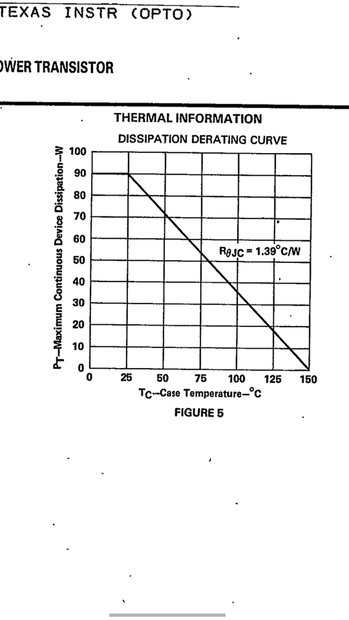

TIP3055: ha 25 fokon tudod tartani a félvezető minden pontját, akkor tud eldisszipálni 90W-ot. 75fokC-os tokozásnál már csak 55W-ot tud.

Én nem beszéltem a bordáról, a tranzisztor tokozása a fontos! A borda alatt is 25fokC-nak kell lennie!

A TIP 3055 nézem 200W /90W= 2,22 ami 3db tranzisztornak felelne meg, így mindjárt 66,7W jút egy tranzisztorra ami 66,7/1,39°C/W = 48°C/tranzisztor hőtermelése.
A 2N3055 nézem akkor 200W / 115W =1,74 ami 2db tranzisztor így egy tranzisztorra csak 100W jüt 100W/1,52˛C/W = 65°C lesz.
Ha ugyan ezt 3 tranzisztorral építed akkor egyre 66,6W jut ami csak 66,6W /1,52 °C/W =44 °C fokot fog elfűteni. Ha 4 tranzisztorral építed 200W/4=50W /tranzisztor ami 50W/1,52°C/W =33°C
Tehát a 2N3055 levezetve 2db tranzisztor 65°C , 3db tranzisztor 44°C és 4db tranzisztor 33°C hőt fog leadni 200W nál

(#) Hp41C válasza fongab hozzászólására (») Feb 23, 2017 / 3
Bocsánat , hogy beleszólok már megint.
Rtjc ~ Rthj-case az a paraméter, ami megmondja, hogy a félvezető lapka hőmérséklete 1 W teljesítmény disszipáció esetén hány fokkal lesz magasabb, mint a tok hőmérséklete.
Számításodban:
3 db TIP2055 esetén a egy tokra 66,7 W jutna, a lapka hőmérsékelte 66.7 * 1.39 = 92.71 °C -kal lenne magasabb a tokjáénál. Ekkor jönne a borda amivel nemes egyszerűséggel nem számolsz, Így én is feltételezem, hogy 25°C -on tudod tartani, amikor 170 .. 200W disszipáció jut rá. A tok hőmérséklete tehát 25°C, a lapkáé 25 + 92.71 = 117.71 °C
Max. Operating Junction Temperature 150 °C
2 db 2N2055 esetén a egy tokra 100 W esne, a lapka hőmérsékelte 100 * 1.52 = 152 °C -kal lenne magasabb a tokjáénál. A tok hőmérséklete tehát 25°C, a lapkáé 25 + 152 = 177 °C
Max. operating junction temperature 200 °C.
Nem számoltunk még a kollektor szigetelésének hőellenállásával sem.
