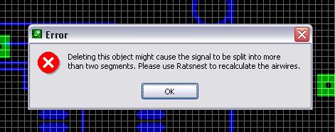

Sziasztok ! kaptam egy ilyen hibaüzenetet amikor törölni akartam mindegy hogy vezetéket vagy bármit , mi a teendő ilyenkor ? köszönöm
Az adott objektum eltávolításával több mint két vezetékszegmens szakad meg. Használd a Rastnest funkciót a légvezetékek újratervezéséhez.
nem lehet kikapcsolni a légvezetékeket ? mert nem kell
húúú ! köszönöm !!! rákattintottam aRastnest-re és már tudok törölni !
