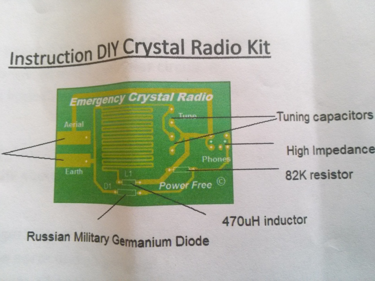

(#) ELKO26 hozzászólása Feb 8, 2017 /
Miért van az hogy elhallgat a kristály rádióm,majd újra "elindul"..elhallgat....
Mi lehet az oka? Csak passzív elemek vannak benne.
(#) kaqkk válasza ELKO26 hozzászólására (») Feb 8, 2017 / 3

(#) elektroncso válasza ELKO26 hozzászólására (») Feb 9, 2017 / 1
Én szerintem meg ennek semmi köze a rádiódhoz.
A rádióamatőrök QSB-nek nevezik, angol neve fading magyarul pedig a jelek elhalkulását jelenti. Ezt több minden okozhatja, például az, hogy az antennára két (vagy több) irányból érkezik a jel (ezt a jelek visszaverődése okozza). Ha a két jel azonos fázisban érkezik az antennára akkor egymást erősítik, ha viszont a fázishelyzetük nem egyezik meg akkor akár teljesen "kioltják egymást".
Rádiófrekvenciás hullámterjedés.
(#) ELKO26 válasza elektroncso hozzászólására (») Feb 9, 2017 /
Pontosan erre gondoltam én is. Köszi!
(#) pucuka válasza ELKO26 hozzászólására (») Feb 10, 2017 /
A középhullámú sáv alján, (MR1) Magyarország területén a fading nem jellemző. Természetesen napszaktól függő térerősség változás az van, de ez nagyon lassú folyamat. Itt még a földfelszíni terjedés a jellemző, de a sáv vége felé már érezhető a fading jelenség. Ez a jelenség jellemzően a térhullámok vételénél van, különöse ha az átviteli útban nagyon távoli adók vételénél, többszörösen visszavert jelek esetén. Általában a rövidhullámokon fordul elő, mert ott a földfelszíni terjedés a kevésbé jellemző.
(#) Stewe válasza ELKO26 hozzászólására (») Feb 11, 2017 /
Milyen antennát használsz?
Ha egy gyors kapcsolási rajzot is kapunk, könnyebb okoskodni....
(#) ELKO26 válasza Stewe hozzászólására (») Feb 13, 2017 / 2
Itt van a kapcsi rajz. Antennának az eresz csatornát használom ami(viszonylag)hatalmas felületű "antenna". Ez egy tekercs nélküli kristálydetektoros.
A hozzászólás módosítva: Feb 13, 2017
(#) gg630504 válasza ELKO26 hozzászólására (») Feb 13, 2017 /
Az L1 induktivitástól és e mellette lévő nyomtatott induktivitástól eltekintve tekercs nélküli.
(#) Gyantáscin válasza ELKO26 hozzászólására (») Feb 13, 2017 /
Az lehet itt a baj, hogy az esőcsatorna tagok csatlakozása villamos szempontól nem tökéletes és ez külső környezeti hatásoktól változik. Amennyiben az antenna kapacitása része a rezgőkör kapacitásának - márpedig az - akkor a vétel elromlásához elég az, hogy a csatlakozás átmeneti ellenállása 10-100 ohm értékre megnőjön.
(#) bigrobi válasza ELKO26 hozzászólására (») Feb 14, 2017 /
A csatorna az részben földelt,a semmitől jobb, de nem az igazi, báris szerintem.
(#) ELKO26 válasza bigrobi hozzászólására (») Feb 14, 2017 /
Nincs földelve,bár Gyantáscinnek igaza lehet. Elég régi de sajna nincs lehetőségem több száz méter drótot kihúzni.
