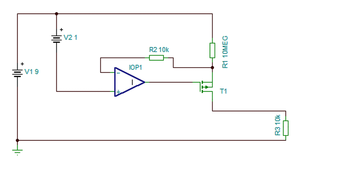

Megépítettem az alábbi kapcsolást, ami egy 100nA-100uA áramgenerátor. A 100nA-es rész miatt kell egy nagy söntellenállás (R1), és kicsi referencia(100mV). A szokatlanul nagy, pozitív oldali söntellenállás miatt a hagyományos áramgenerátor-kapcsolás nem játszik. IC3A impedanciaerősítővel csatolom vissza a kimenet oldali feszültséget, és ezt 1:1 átlagolom a precízen beállított 100mV referenciával. Az átlagolás ezen módja miatt az áramgenerátor-kimenetre kell egy 2-szeres erősítés is. Az áramkör kis ellenállásoknál (10k-1M) nagyon jól működik, de az fölött kezd elmászni az érték. Az elmászás a nagyobb áramú (1uA-100uA) méréseknél is egyformán jelentkezik, azaz nem IC3 bias árama rontja le az eredményt. Minél nagyobb az IC3 által visszacsatolt feszültség, annál nagyobb a hiba, és ennek megtaláltam az okát is. A hibát az átlagoló (R8-R9) okozza: nagyobb feszültségeknél (U>>100mV) egy nagyon kicsi eltérés R8-R9 között a végeredményt az U feszültség arányában befolyásolja. Ki is tudtam számolni: 4V-os kimenőfeszültség mellett, ha az egyik ellenállás 0.5%-al tér el, az áramgenerátor által szolgáltatott érték kb. 10%-al. A mérések során kb. 6% elmászást észleltem, de ez is sok. Az áramgenerátor 2-szeres erősítéséért felelős R6-R7 résszel még nem foglalkoztam, de jó eséllyel néhány ezrelékes eltérés itt is hasonló nagyságrendű hibához vezet. Kérdésem: mit javasolnátok a hiba kiküszöbölésére? 1: potméteres kalibráció 2: military (0.1%) ellenállások 3: szoftveres kalibrálás A hozzászólás módosítva: Márc 14, 2017

- 10k-k: 4-es hálóellenállás - növeld a referencia feszt 1 V-ra - vagy használj pMOSFET-es áramgenerátort Amúgy szép munka, ügyesen megtaláltad a hiba okát, és jól is tálaltad.
Köszönöm. A tálalás nem az erősségem, a hibakeresés kb. 1 napig tartott. Először IC, majd ellenálláspárok csereberélésével, és csak utána kezdtem számolni, mi lenne ha... A számolásnál jött ki, hogy a kimenőfesz és referenciafesz közötti nagyságrendi eltérés felerősíti az ellenálláspár aszimmetriáját.
A nagyobb, 1uA-100uA-es résznél jó lesz az 1V-os referencia, de a 100nA-es résszel csak bajok volnának: a 100nA csak 10MOhm söntellenállással (R1) jönne ki. Ott már biztosan beleszólna a visszacsatoló erősítő 1nA-es bias árama (OPA2277). Még az 1M ellenállással is aggódtam, de muszáj volt a TLC2272-t lecserélni (néhány pA-es bias) mert annak ofszetje (950uV) számomra elfogadhatatlan. MOSFET-es technológiában és kapcsolásokban sajnos nem vagyok annyira otthon. Csak nagyáramú cuccokat kapcsolgatok ki/be MOSFET-el, semmi analóg rész nincs benne. A hálóellenálláson mit értesz? Az mitől lesz pontosabb? A közös hőmérséklet miatt?

Gondolj bele, hogy IC3A bemeneti árama mindenképpen a kimenet felé folyik, bármit is csinálsz, bármekkora R1-et használsz! Cserébe viszont a megnövelt referencia fesz mellett használhatod ismét a TLC2272-t, hiszen tizedannyira számít az offset feszültsége. Hálóellenállás részben a közös hőmérséklet, de inkább a közös gyártási paraméterek miatt egyformább. Egyszerre készültek, azonos környezetben. Csatoltam a pFET-es áramgencsit. Ennek az a hátránya, hogy nagyobb a kimeneti kapacitása. Emiatt a lehető legkisebb Coss kapacitású FET-et célszerű használni hozzá. Természetesen az OPA bemeneti árama itt is ugyanúgy beleszól a működésbe, viszont összeválogatni semmit nem kell. |
