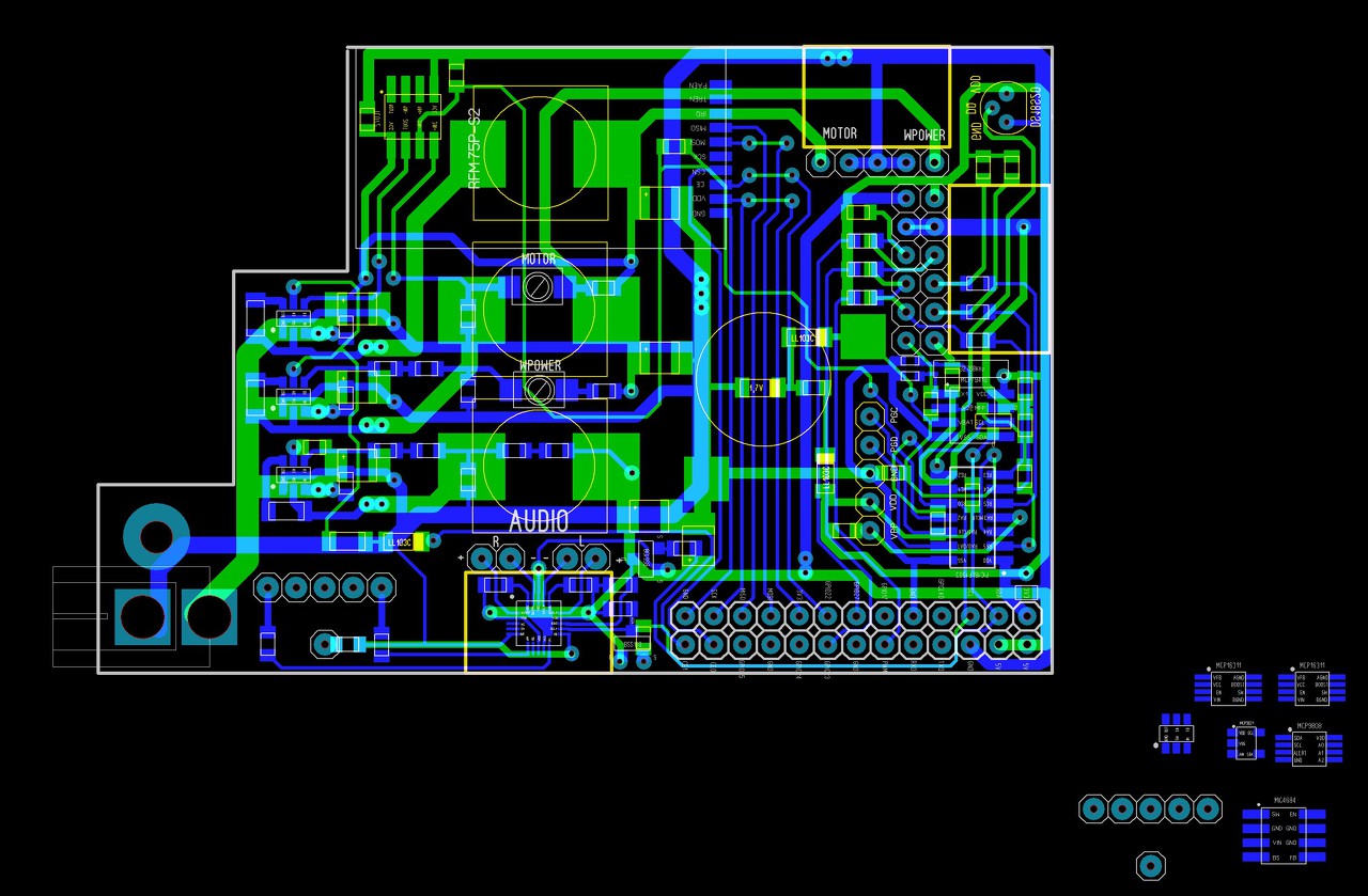

Azzal húzzam pozitívra? Fordítsam meg?Úgyis kell neki működni..Nem akarok 5V-ot kivezetni..
A hozzászólás módosítva: Márc 27, 2017
Ugyan úgy kell csinálni mint a régi bázison a kitöltéses PWM FET. Csak tekercs helyett IR LED kell.
Mindenképp 5V kell mert a 3V3 nem terhelhető többszáz mA el mikor rángatja a LED-et.
Ha Drain megy a +5V-ra és az S megy át egy áramkorlátozóval a nyákra majd melyiken az ir led van GND-re kötve akkor nem kell az 5V..
Szerintem az úgy nem fog menni. Próbáld ki adj a G re 3V3 at.
Kell neki menni én már alkalmaztam ilyen módon de letesztelem..Max egy kis áram szívárog a leden a fetre rakott 100K G-S ellenálláson..Egy dióda viszont kell a 3,3V miatt..
Mindegy hagyjuk akkor kivezetem az 5 Voltot de akkor egy portot le kell vennem.. Melyikből vegyek el a pi vagy a pic portjaiból?

Jó az az illesztő rajz mit feltettél? Ha a fetek G-je össze van kötve és 3,3V tápra megy..
Igen.
