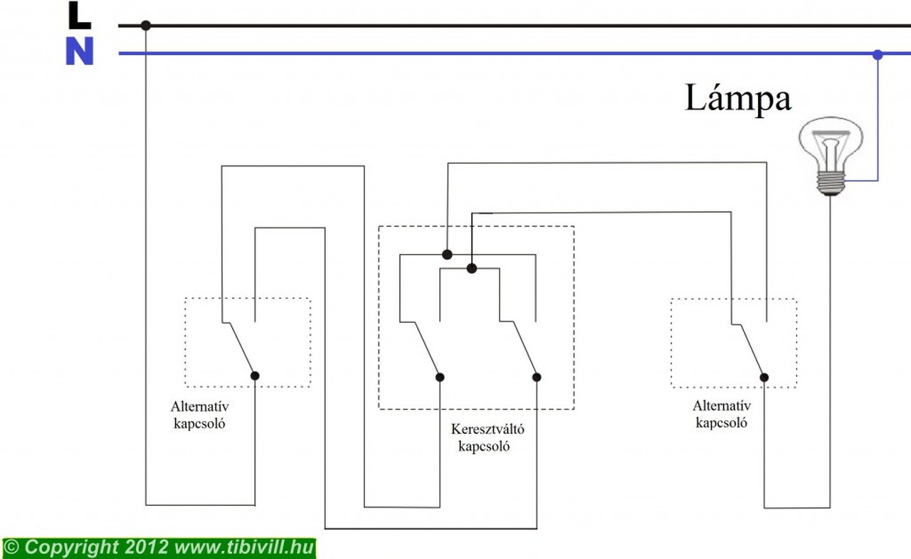

(#) jdani hozzászólása Ápr 10, 2017 /
Üdv. Megoldható a,, folyosókapcsoló,, 3 kapcsolóval?
(#) yulo5310 válasza jdani hozzászólására (») Ápr 10, 2017 /
Persze,középre 1 keresztváltóval!
(#) jdani válasza yulo5310 hozzászólására (») Ápr 10, 2017 /
Próbálgatom rajzolni, de nem jön össze. Le tudnád rajzolni?
(#) gyuszo válasza jdani hozzászólására (») Ápr 10, 2017 /
Itt a bekötés :
(#) kendre256 válasza jdani hozzászólására (») Ápr 10, 2017 /
Keresztváltó kapcsoló bekötése (utolsó rajz).
Szerk: Egyszerre találtuk meg ugyanazt gyuszóval
A hozzászólás módosítva: Ápr 10, 2017
(#) gyuszo válasza kendre256 hozzászólására (») Ápr 10, 2017 /
Ugyanaz a rajz, szinte egy időben.
(#) jdani válasza kendre256 hozzászólására (») Ápr 10, 2017 /
Köszi. Lényegeben a keresztváló kapcsoló, egy dupla, egyszerre kapcsoló alternatív kapcsolo nem?
Lényegében igen, csak egy dupla, egyszerre kapcsoló alternatív kapcsolónak 6 csatlakozási pontja lenne, a keresztváltó kapcsolónak (a belső átkötések miatt) 4 csatlakozási pont elég. (Mondom ezt úgy, hogy nem láttam közelebbről egyet sem, de a neten talált rajzokból nekem ez jön le.)
Itt is vannak kapcsolási rajzok mindenféle lehetőségekre.
De,és az a jó benne,hogy bármennyit betehetsz egy hosszú folyosóra,a lényeg h. a 2 alternatív közé kell tenni őket!
