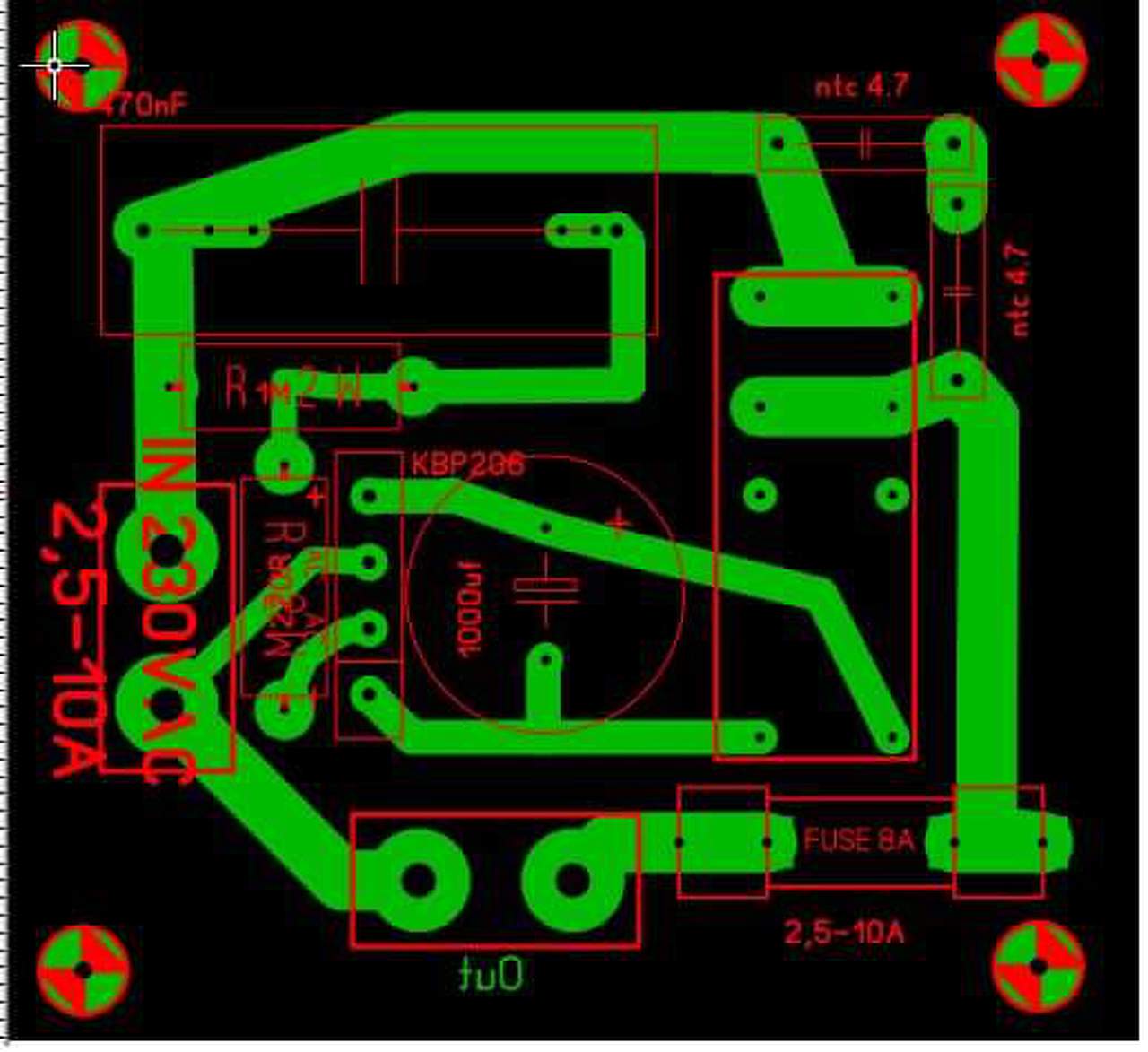

Sziasztok!Ebben a kapcsolásban ha 10 ohm 5w helyett 10 ohm 2w os ellenállásokat teszek be nem probléma?Link
Az attól függ mit tekintesz problémának. Ameddig a relé nyitva van, addig ezeken folyik a trafó árama. Az kérdés, mennyire melegszik meg ezalatt a pár másodperc alatt. Ha a relé meghúzott, akkor már mindegy mi van ott.
Célszerűbb lehet ide célzottabb alkatrészt választani, mint pl. NTC-t. Találsz itt is ilyen rajzot Attila86-tól. (Az enyém ilyen.)
Igazából ez függ attól is mekkora trafót teszek rá és az milyen tranziensekkel indul (mekkorát ránt,mert úgy néztem 0.6 kw-tól 1kw ig általános volt rég a soros 10-20 ohm 5-10w. Namármost a te rajzod nekem jobban tetszik,és fekszik is,igazából a működőképesség a cél.A problémát abban látom ha a későbbiekben netalán nagyobb trafót teszek oda akkor ne kezdjen el izzani vörösen az a pár ellenállás mert már most elkövettem azt a bakit hogy kisebb teljesítményűeket tettem be...Volt ilyenre példa de ott még relé sem volt..Nos csupán ennyi volt a kétség ami nem is annyira kétség inkább részletkérdés.Köszönöm a linket és a rajzot is.

Egyetlen egy kérdésem lenne ebben mekkora ntc t és triakot kell alkalmazzak egy 1.6kw os toroid transzformátor biztonságos indításához? Vagy ebben a formában akár alkalmazható is?Köszönöm a választ előre is.
Ha az alkalmazott reléd elbírja a trafó üzemi áramát, akkor jó eséllyel így jó ahogy van.

Sziasztok meg épitettem egy saját tervezésű lágy indítót. NTC-vel, 2kw ig lenne a cél . Kérdesem a következő lenne. Milyen Méretű típus NTC-t javasoltok alkalmazni.??
Jó eséllyel az eredeti 2db 4,7R-os is elég, de ha kétséged van, akkor tegyél 3-at sorosan. Általában erősítők trafóiról van szó, ahol a koppanásgátló még nem engedi a terhelést a végfokokra, tehát induláskor szinte csak a trafóval kell számolni. A relé meghúzás után meg már mindegy mekkora a terhelés (legalábbis az NTC szempontjából).
5 ohmos 5A est bontottam pc tápból. Jelenleg az van bent
