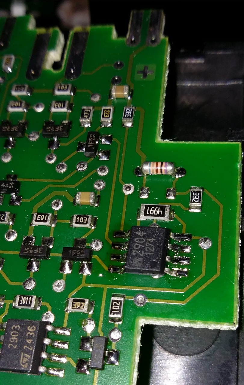

(#) akovacs15 válasza Gafly hozzászólására (») Nov 28, 2016 /
Német fórumoldalon utánaolvastam és a hőfokszabályzó cserélye után is fennállt a hiba.
(#) akovacs15 válasza botesz hozzászólására (») Nov 28, 2016 /
Köszönöm a lényegre törő segítséget. Szellőztetőmotor van és tökéletesen működik. Nem testzárlatosak a fűtőszálak. Az NTC-t meg kellene találnom hogy hol helyezkedik el a sütőben.
Mint az első hozzászólásban említettem van egy program ahol minden tökéletesen működik.
Ha kell tudom emelni és csökkenteni a hőmérsékletet és a sütő engedelmeskedik .Német fórum

(#) akovacs15 válasza botesz hozzászólására (») Nov 29, 2016 /
Én is valami hasonlóra gondolok. Az egyik idegennyelvű fórumon valakinek sikerült az egyik vezérlőpanel javítása, de az a baj ,hogy csak a véghozzászólást sikerült megtalálnom ahol azt írta,hogy 5-10 celsius eltéréssel sikerölt "belőnie" a hőmérsékletet.
Egyébként a Siemensnél a NTC több mint 93Euro a hőerzékelő 58Euro úgy hogy a kisérletezés egy kicsit drága és gazdaságtalan lenne.
A sütőbe több vezérlőpanel is van (ugyanis innen van vezérelve a főzőlap is de azt nem használom) és azt kellene megtalálnom amelyik a hibás és akkor esetleg a hibás alkatrészt is cserélhetném.
(#) botesz válasza akovacs15 hozzászólására (») Nov 29, 2016 /
Ha mindenhol egyforma hőfokot téveszt akkor egy ellenállást kéne közbeiktatni kicsit becsapod a vezérlést.
Mint már említettem az egyik német fórumon valakinek sikerült kijavítani ezt a hibát. Az egyik vezérlőpanelen egy 8 lábú IC-t kicserélt és a sütő rendesen működött Az IC 2904 jelzésű.

(#) Dino71 válasza akovacs15 hozzászólására (») Nov 29, 2016 /
Cseréld ki kb 70 ft LM2904D. Ha másnak megoldotta a problémát valószínű neked is megfogja.

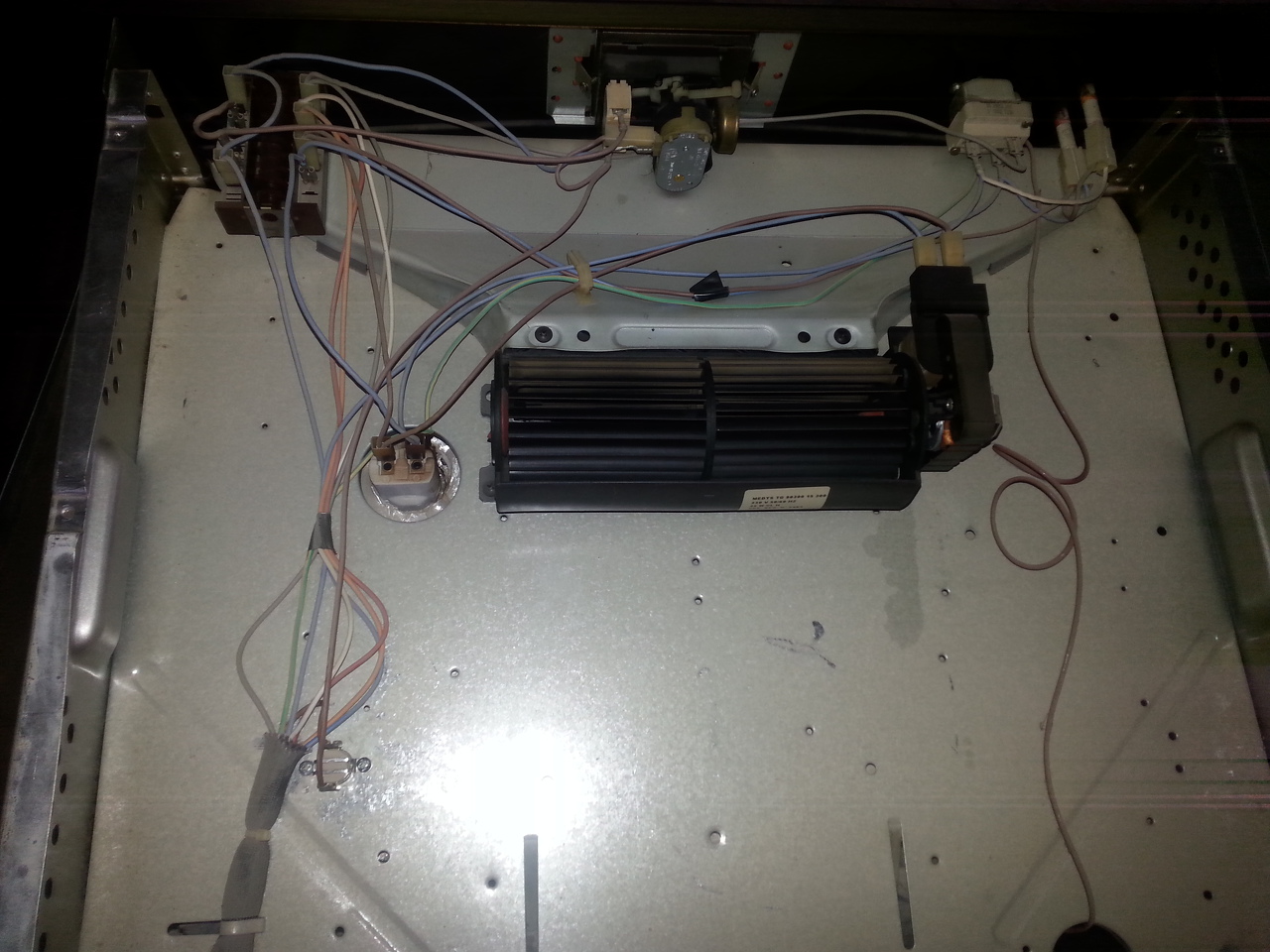

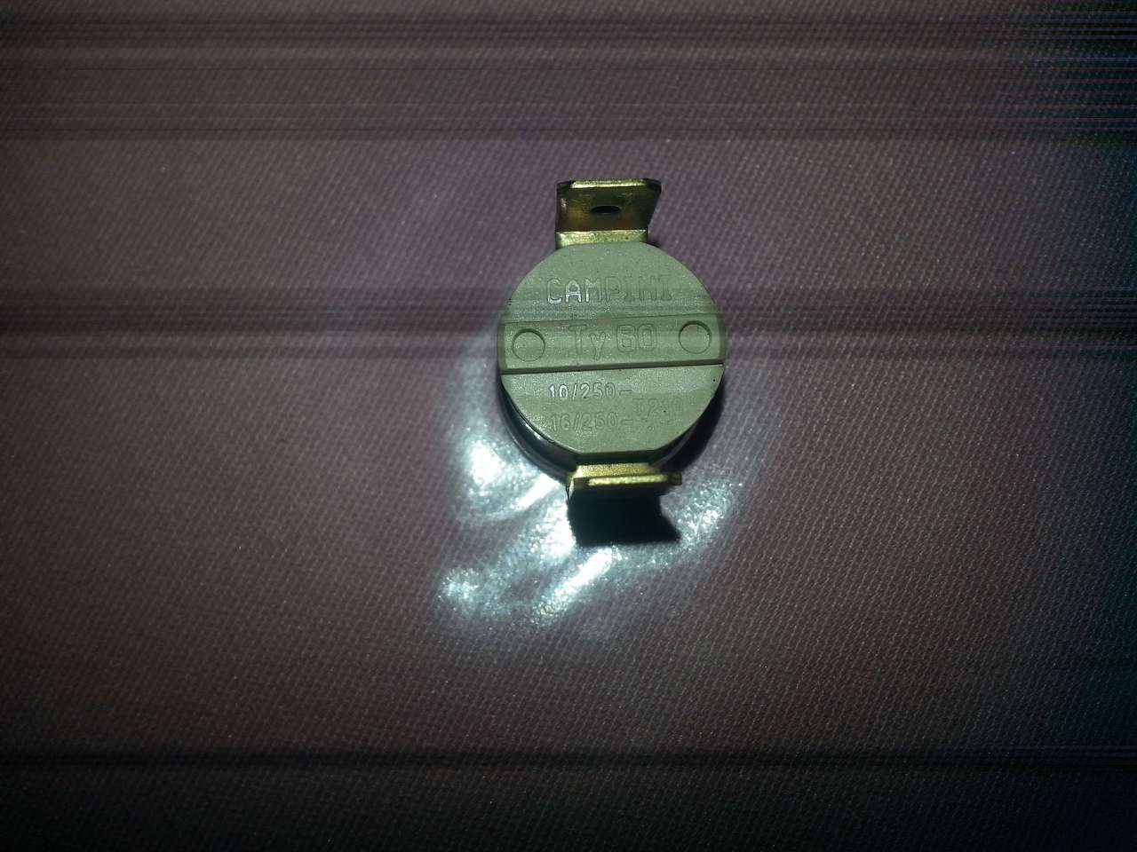

(#) jocka0012 hozzászólása Feb 1, 2017 /
Van egy nardi sütőnk és az a probléma vele , hogy ha sokáig megy (kb 2 óra) akkor fogja magát és egyszer csak megáll és se kép se hang.Az lenne a kérdésem , hogy mit érdemes átnézni rajta?Van egy bimetál a sütőbe ami a képeken is látható.Hogyan tudom eldönteni , hogy ez a bimetál vagy esetleg a hőfokszabályzó rossz benne?Erről a sütőről van szó:Bővebben: Link

(#) zolika60 válasza jocka0012 hozzászólására (») Feb 1, 2017 /
Úgy tudod eldönteni melyik rossz, hogy amikor kikapcsol megméred melyiken szakad meg az áram.
(#) jocka0012 válasza zolika60 hozzászólására (») Feb 1, 2017 /
De , ha mondjuk tegyük fel , hogy a bimetál szakad meg , akkor az attól még nem biztos , hogy rossz nem?Hiszen lehet , hogy a hőfokszabályzó túl fűt és amiatt kapcsol ki a bimetál vagy javíts ki , ha tévedek.
A hozzászólás módosítva: Feb 1, 2017
A bimetál csak vészhelyzetben old le tehát ha a sütő túlmelegszik. Ha ez a helyzet, akkor azért az többnyire érezhető, mert odaég ami bent van. Ha van alkalmas hőmérőd azzal ellenőrizheted mennyire tartja a beállított hőfokot. Nem túl szép, de kellő figyelemmel alkalmazható megoldás az is, ha a bimetált kiiktatod és végig figyeled a sütés folyamatát. Ha az rendben lezajlik akkor az a hibás. Persze e nélkül üzemeltetni hazárdjáték, ezért mindenképp pótolni kell ha az rossz.
Hát igen kiiktatni semmiképpen se terveztem maximum kipróbálásra.Egyébként nem szokott odaégni benne semmi.Abban tudnál segíteni , hogy , hogy lehetne kimérni a hőfokszabályzót?Mi található a belsejében egy ilyen hőfokszabályzónak?
(#) Gafly válasza jocka0012 hozzászólására (») Feb 1, 2017 /
„Mi található a belsejében egy ilyen hőfokszabályzónak?”
Gáz. Ha nincs benne, akkor nem kapcsol le (mert miért tudná?).
(#) jocka0012 válasza Gafly hozzászólására (») Feb 1, 2017 /
Hogy lehet megmérni , hogy jó - e vagy sem?
(#) botesz válasza jocka0012 hozzászólására (») Feb 1, 2017 /
Beállítod 50 fokra és ha magától lekapcsol rövid időn belül(kialszik elöl a lámpa) akkor jó.
Szellőztető motor megy egyáltalán?
(#) jocka0012 válasza botesz hozzászólására (») Feb 1, 2017 /
Ne haragudj , de nem szereltem még sütőt.Annak mikor kell bekapcsolnia?
(#) zolika60 válasza jocka0012 hozzászólására (») Feb 1, 2017 / 1
Írtam, egy megfelelő hőmérővel ellenőrizheted a hőfokszabályozót, vagy ahogy botesz írja alacsony hőfokon hamar ki kell kapcsolnia. Bár ez nem annyira pontos.
Szerintem a szellőztető motor lesz rossz.Megmértem , van rajta feszültség (230) , de nem forog.
Szellőztető motornak végig mennie kéne igaz?
Általában 50 fokon indul és kikapcsolt állapotban is mennie kell amíg vissza nem hül.
