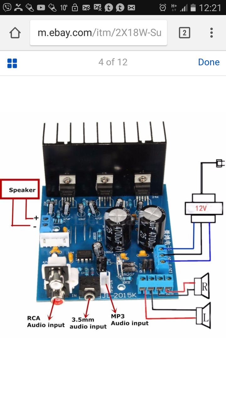

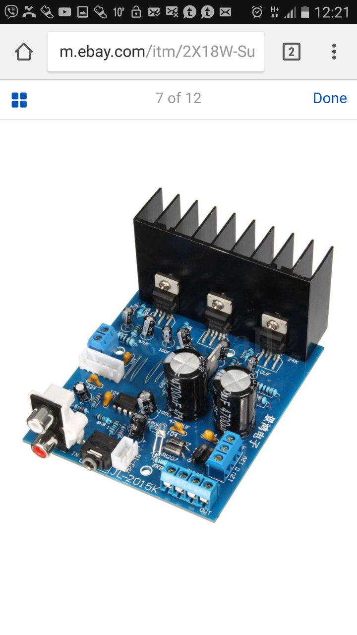

(#) Firefighter1 hozzászólása Ápr 24, 2017 /
Jol látom hogy ennek a panelnak a meghajtása egy GND és 2x 12v-al történik?
Mi lehet az oka hogy nem közösített?
Lustaság vagy van valami szerepe?
A hozzászólás módosítva: Ápr 24, 2017
(#) szili83 válasza Firefighter1 hozzászólására (») Ápr 24, 2017 /
Nem +- feszültség kell neki. Jó lenne látni, mi az IC típusa, és kiderülne az adatlapból, hogy milyen feszültség kell neki.
(#) (Felhasználó 122012) válasza szili83 hozzászólására (») Ápr 24, 2017 /
Az IC típusa NE5532P
(#) Firefighter1 válasza szili83 hozzászólására (») Ápr 24, 2017 /
Nem látom hogy -12 -őt kérne
(#) vision61 válasza Firefighter1 hozzászólására (») Ápr 24, 2017 / 1
Semmi különleges nincs a bekötésében. A leírás és a mellette lévő rajz is egyértelmű.
Középleágazásos 24 V-os (vagy 2 x 12 V-os) transzformátort kell használni. A panelen rajta van az egyenirányító és a pufferek is.
(#) zotya1983 válasza Firefighter1 hozzászólására (») Ápr 24, 2017 /
Jól látod a gnd hez képest 2X12v AC kell neki.
