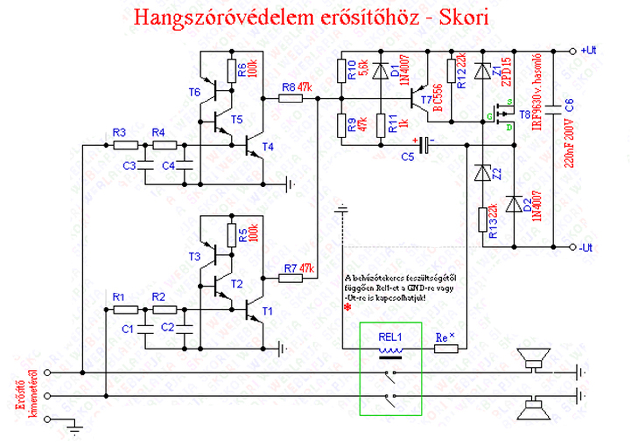

(#) frissadam válasza Alkotó hozzászólására (») Máj 1, 2017 /
Helló kedves fórumtárs. Pár hozzászólással ezelőtt mellékeltem egy rajzot ami elvben a te munkád. A kérdésem az lenne a dologgal kapcsolatban, hogy megépítetted e kapcsolást a csatolt képen látható verzióban?
Köszönöm válaszod előre is!
(#) Alkotó válasza frissadam hozzászólására (») Máj 1, 2017 /
Itt érdeklődj, innen ered a gondolat.
Én nem bízok ebben a fajta túláram védelemben, ezért nem is használtam ilyet. Számomra jól elfogadható az a megközelítés, ahol a védelemtől a ki-be kapcsolás kopogásainak kizárását, illetve a hangszóró egyenfeszültségtől való védelmét várjuk el. A túláramot inkább a az erősítő figyelje, és a vezérlésen keresztül korlátozza azt.

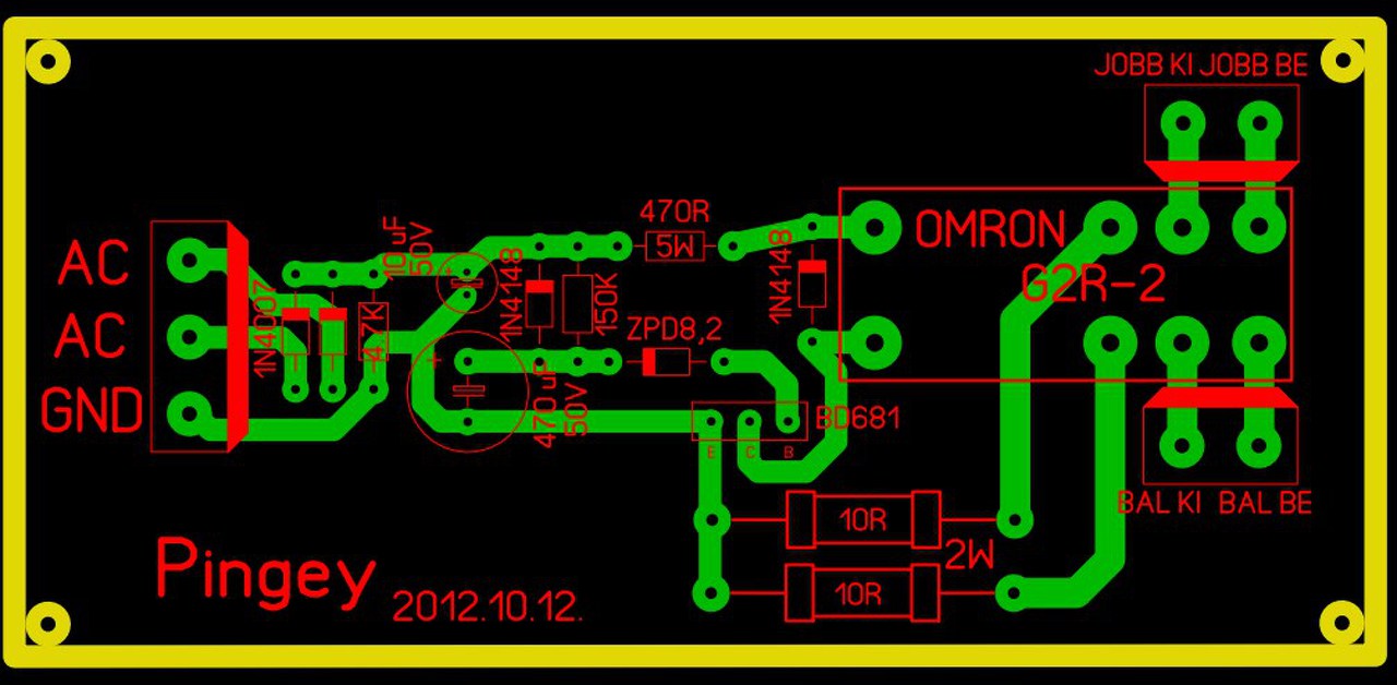

Sziasztok!Ezt a koppanásgátlót építettem meg,namármost a relé nem húz meg ha szimmetrikus tápot rakok rá és állandóan szakadásba viszi a zpd 8,2v os zénert.Megnézné valaki hogy működőképes e nincs e hiba a rajzon,ugyanis a 12v os relé helyén is 21-22 v okat mérek, a tápfesz 2x23v+- és a gnd...
(#) proli007 válasza zotya1983 hozzászólására (») Máj 6, 2017 /
- Hova adsz szimmetrikus tápot? Mert ezt a két AC pontot egy trafóra kell kötni, ami mondjuk 2*24V-os és a közép kivezetése a GND-vel közös.
- Mi az, hogy "szakadásba viszi a ZPD-t? A zéner nem mehet tönkre, mert áramát korlátozza a 150kohm. Gond akkor lehetne ha az 1N4148-az fordítva kötnéd be. Mert ekkor a 10µF-ban lévő nyers feszültség bejutna a zéneren keresztül a bázisba. De várhatóan ekkor a a dióda-zéner-tranyó is tönkremenne.
- Ha a 12V-os relén 21-22V van, akkor vagy sokkal nagyobb a táp, vagy kisebb a 470ohm, vagy szakadt a relé. Egyébként az 12V-os OMRON 44mA körül vesz fel. A 470ohm on ez az áram 20V körül ejtene, így a tápfesznek a 10µF-don mérve 32V körül kellene lenni.
- Ha a végfok tápja a +-23V, akkor ennek az áramkörnek a tápja a 10µF-on is ennyinek kellene lenni. Ha az meg van, és a relén még is 21V-ot mérsz, akkor szakadt a relé tekercse, vagy a hozzá vezető sáv a nyákon.
(#) zotya1983 válasza proli007 hozzászólására (») Máj 7, 2017 /
Értem köszönöm,nagy valószínűséggel a tápegységet néztem be...A relét kiszedtem a tartása 46 mA környéke mérve és működik..Csak a 8.2v os zpd pusztul (zárlatos lesz) állandóan...És a 150 k ohm előtti 1n4148.Panel rendben van,a táp feszem 23v ac!!!

(#) proli007 válasza zotya1983 hozzászólására (») Máj 7, 2017 /
Akkor bizony fordítva van az 1N4148-as dióda bekötve. Egyébként nem a 150k "előtt" van a dióda, hanem vele párhuzamosan. A lay file-ban jól van jelölve..
Elég érthetetlen. Mert nem mehetnének tönkre a diódák. Mert bekapcsoláskor a 470µF a 150k-keresztül töltődik fel, a dióda pedig csak akkor működik, mikor kikapcsolod a tápot és a 470µF töltését kisüti a relé, majd a 4,7k segítségével. Bekapcsoláskor csak zárófeszültséget kap.
De a panel elég szennyezett, célszerű lenne megtisztítani pld. izopropil alkohol és egy fogkefe segítségével. Nehogy valami átvezetés legyen. Főleg az egyenirányító részen, bár akkor a kondik is melegednének.
Célszerű kipróbálni az áramkört egy táp segítségével. Ha ne áramkorlátos, az sem baj, egy ellenállást kell sorba kötni vele. ÉS a tápot így beadni a GND és valamelyik AC pont közé. (Lehet esetleg ez a "táp", az erősítő + tápfeszültsége is.) Ha az ellenállás értéke akkora, hogy pld. 40..50mA-t nem tudja meghaladni az áram, akkor lehet hogy a relé erről nem húz meg, de mérésekkel ellenőrizhető a működés a diódák tönkremenetele nélkül is.

(#) reloop válasza zotya1983 hozzászólására (») Máj 9, 2017 /
Szia! Bekapcsolás után kissé kivárva, hogy a 470µF maradéktalanul feltöltődjön, mérd meg mindkét kondenzátor feszültségét, valamint a tranzisztoron az emitter-bázis és az emitter-kollektor feszültségeket!

(#) zotya1983 válasza reloop hozzászólására (») Máj 9, 2017 /
470 µF 8.7v, 10µF 29v emitter 0v , c 26v bázis 0.08v.Trafó gnd hez képest.
A tranzisztor B-E zárlatos, vagy átvezet a NYÁK. Lemostad?
A 10µF kondin 29V-od van, arról simán megy az áramkör.
Mérj ellenállást a tranyó B-E között!
12 k ohm.
