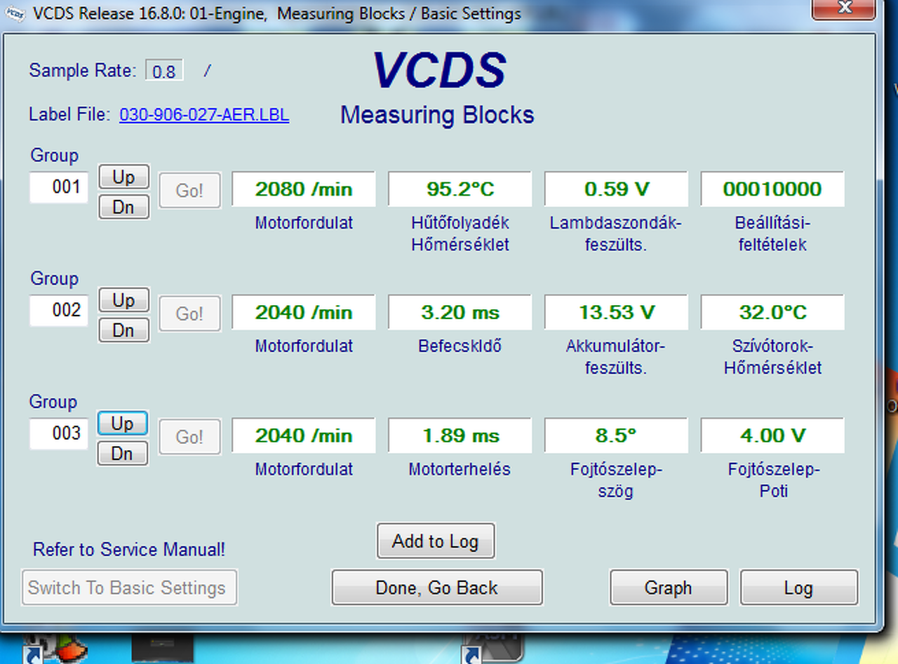

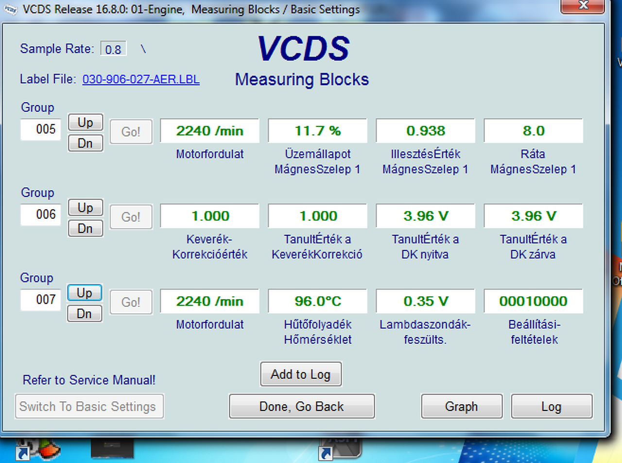

Olvastam hogy a lambdaintegràtor érték ha jó akkor kb 125 körül mozog?úgy emlékszem itt kb 90-100 volt.
Érdekesség, bár megvolt a 0000.0000 feltétel ,de nem tudtam a gyujtásellenörző emelt alapjàrastos moduszba belépni.,ma mégegyszer próba és meleg motornàl is csinàlok képeket.
Olyan érzésem van..,bàr a lambda feszültség értékek normàlisnak làtszanak..,hogy valami alap keveréképzési ,gond lehet, a hibakód is erre hajaz,meg az hogy az ominózus két belső henger gyertyài kormossabbak.,és rossz égés szagot is..,érezni.,de miért viszi a "terhelést" a két belső henger alig észrevehetöen???A normálisnak tünő kompressziós ellenére? Valaki valami hidrotőke " lebegést" emlegetett..,

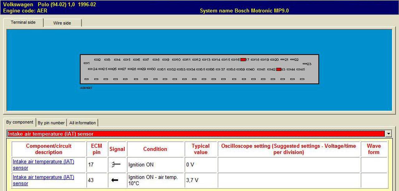

(#) VIM válasza Lezli46 hozzászólására (») Máj 18, 2017 /
A TB alapraállításról találtam, talán segítségedre lehet .... ezen az oldalon kezdődik egy hasonló problémával szembesülő MP9 motorvezérlés, érdemes elolvasni. Ennél a motorvezérlőnél a MAP adja ki a "parancsot", hogy mikor mi történjék a keverékkel.

csináltam néhány mentés meleg motornál alapjáratba és kb2000 fordnál...
Volna értelme ennek ??? lambdát széthuzni..,ECU felé jel vezetékre testet , és +1V -t beadni ., és a befecskendezési időt figyelni hogy változik-e?? müködik -e a visszacsatolás???
(#) VIM válasza Lezli46 hozzászólására (») Máj 19, 2017 /
Azt gondoltam elolvasod a linkelt oldalt ... ott azt említik, hogy a motorvezérlők ezeknél a típusoknál beázhatnak. A TB. TPS-ja és a MAP jel közösen használ egy testet és ha jelvesztés van esetleges kontakt hibából az keverékképzési problémához vezethet.

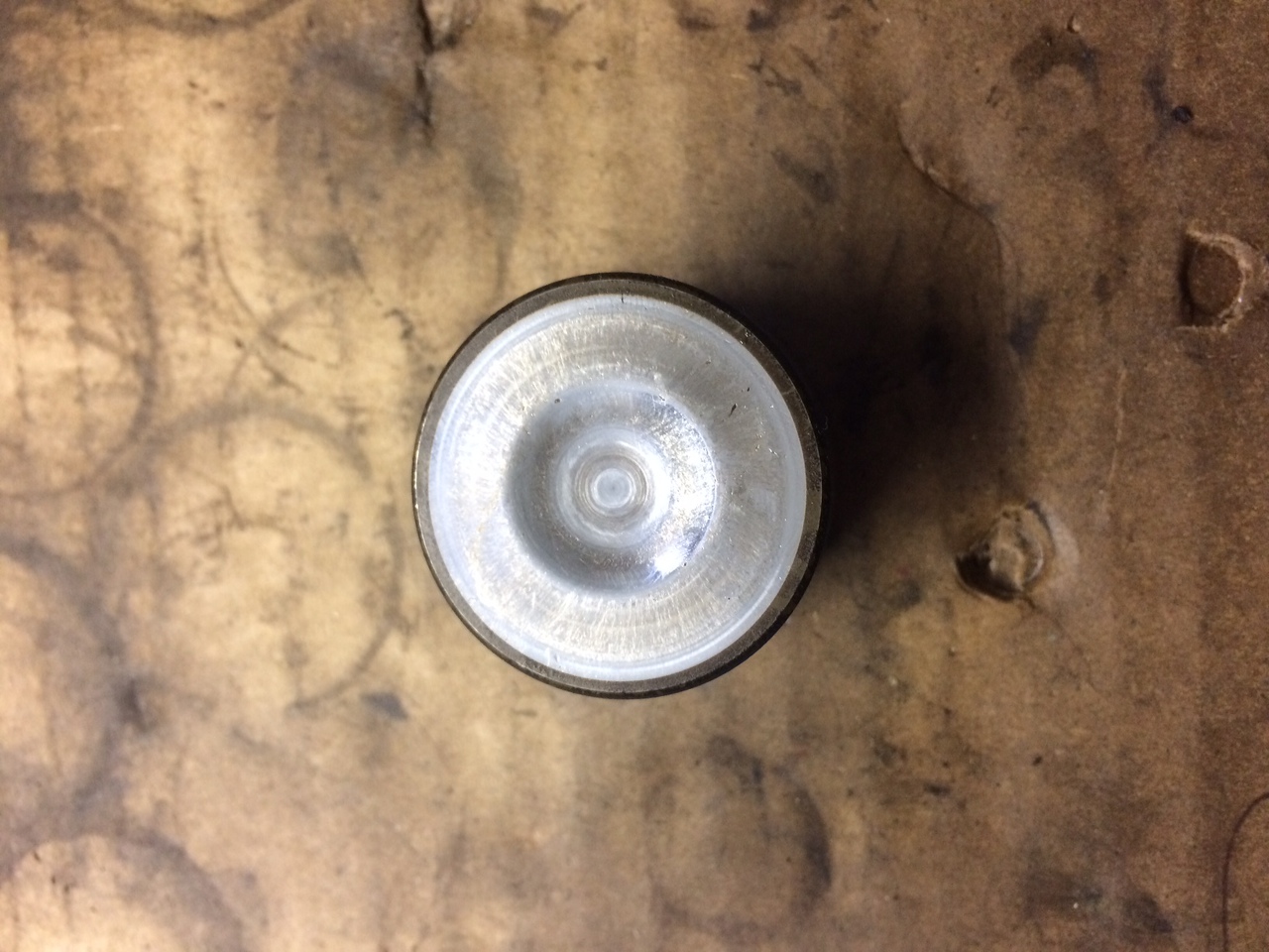

Egyébbként most jöttem vissza D.Tamástól barátomtól ,akiben legesleg utólsó szalmaszálként biztam.., és nem csalódtam benne..,
Sajnos mechanikai baja van., 8db hidrotőke a megoldás..,jelen voltam a totál tényszerű ,teljesértékű hibafeltárásnál., ahol .,VW gyári vagy egyébb diag interfacek egyáltalán elő sem kerültek..,se elején se végén..,noha természetesen rendelkezésre álltak..,
Annyira terjedelmes volt a vizsgálat .,hogy nem tudok semmit hitelesen megosztani.,egyrészt mert elfelejtettemem., másrészt rosszul interpretálnám a részleteket valószinüleg.

(#) Lezli46 válasza VIM hozzászólására (») Máj 24, 2017 /
Bingó!!!!!!
8 hidrotőke csere a megoldás----a mechanikus kompresszió mérés nem 100%..., két manóméterrel, --többször mérve tökéletes értéket adott , és egyformát is.....,
Az autóban valóban annyi km-e van.., de amit céloztál az olajcserével az ült teljesen.., enyhén szólva nem forszirozták...
