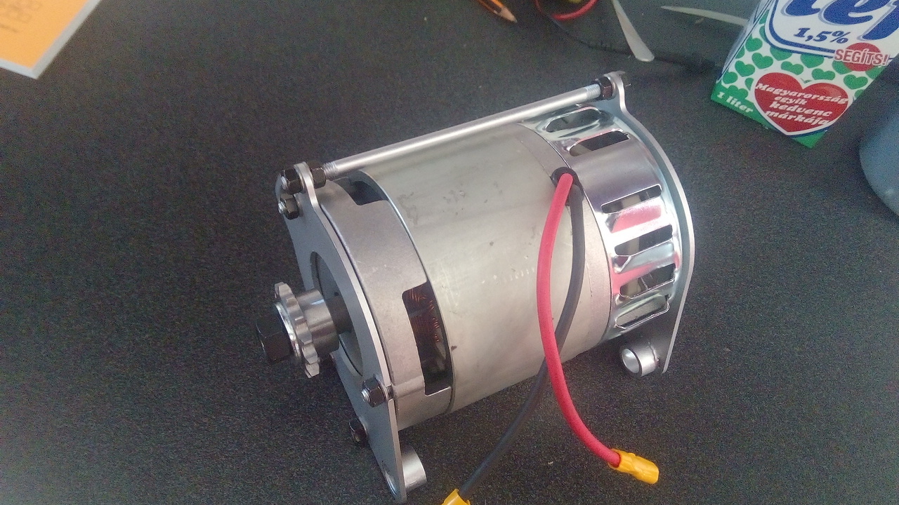

Azt gondoltam, ha a csapágy sajtolt háza deformálódott, akkor az egyúttal csapágy tönkremenetelét is jelenti, vagyis nem gondoltam, hogy a csapágy és a csapágyház egymástól független elemek.
Nem kellene függetlennek lennie, de miután meglógósodott a csapágyház, így azzá vált. Tehát a csapágyra nem hatott nem rá való erő.
Idézet: „Ha mégis, akkor tönkremegy...” Nos ez így van, mármint viszonylag pirinyó nyomaték nagyon gyorsan tönkre tudná tenni a nem erre optimalizált csapágytípust. Csakhogy egyrészt a meghibásodás jellege (a csapágynak semmi baja csak kimozdult a helyéről) sem utal ilyen nyomatékra, sem a motor kialakítása nem valószínűsíti. Ilyen nyomaték csak akkor alakulhat ki, ha a tengely meghajlik. Persze mondhatod hogy esetleg meghajolhatott a tengely, de ez azért sokkal kevésbé reális mint az hogy szimplán az erőt nem bírta a csapágy háza. A rajzodon egyrészt az nem stimmel, hogy a csapágy által a tengelyre kifejtett erő felfelé hat valójában, másrészt tudtommal nem a hátsó csapággyal volt gond, így nem érdemes azon vizsgálni a nyomatékot, illetve a rajzodból semmi nem derül ki arról, hogy a nyomatékból mennyit vehetne fel a csapágy. Egy tipikus motornál ez a nyomaték szándékosan elhanyagolhatóan kicsire van méretezve a csapágyhorony profiljának segítségével. Radiálisan a kotyogás um nagyságrendű, ezzel szemben a tengelyek szögében 0,3 fok kotyogás teljesen normális, ami pl. 10 cm hosszú motoron a tengely 0,25 mm-es behajlásáig (ami brutális) biztosítja a feszülésmentes csapágyat. Ha pedig mégis ennél sokkal jobban meghajlik a tengely, akkor a lemezből sajtolt pajzs rugalmassága is engedi a csapágy elfordulását anélkül hogy a teljes nyomatékot felvenné.
A zöld X-l jelzett csapágynál maximum csavarónyomaték lép fel s nem forgatónyomaték.
A nyomatékot az erővel. Szerinted az erő változatlan, a nyomaték változó az erőkar függvényében, ráadásul fordítottan arányos (?!?) lenne vele. Nem tudom hogy ezt honnan vetted. Csakhogy a motor nyomatéka van megadva, az állandó, az erő pedig a fizika törvényei szerint csökken az erőkarral. De ezt már írtam.
Idézet: „Csakhogy egyrészt a meghibásodás jellege (a csapágynak semmi baja csak kimozdult a helyéről) sem utal ilyen nyomatékra, ...” A hiba, ami a kiindulási levélben volt éppen ez volt: a csapágyház megadta magát és ezért a csapágy kimozdult a helyéről. Emiatt nevezte gagyinak Sonajkniz. Idézet: „A rajzodon egyrészt az nem stimmel, hogy a csapágy által a tengelyre kifejtett erő felfelé hat valójában, másrészt tudtommal nem a hátsó csapággyal volt gond, így nem érdemes azon vizsgálni a nyomatékot,” Én nem a csapágy által tengelyre kifejtett erőt rajzoltam be, hanem a tengely által a csapágyra kifejtett erőt. Ez az erő okozta az elülső csapágyház deformációját, és a csapágy elmozdulását. Idézet: „... szimplán az erőt nem bírta a csapágy háza.” Pontosan ez történt. de ez nem a motor, hanem a tervezés hibája, szerintem... Idézet: „Ha pedig mégis ennél sokkal jobban meghajlik a tengely, akkor a lemezből sajtolt pajzs rugalmassága is engedi a csapágy elfordulását anélkül hogy a teljes nyomatékot felvenné.” Mindaddig, amíg ezek rugalmassága reverzibilis és nem okoz maradandó kárt. Illetve a tengely nem hajlott meg sokkal jobban (gondolom), hanem a csapágyház deformálódott. Ötvenkilenc kollégának: A zöld X-el jelölt helyen fellépő forgatónyomaték az ábra bal oldalán lévő nagyobbik kék erő (amit a lánchajtás aszimmetrikus terhelése okoz) következtében keletkezik. A berajzolt piros körív ott van, ahova rajzoltam: A lapra és a tengely hossztengelyére merőlegesen, nem pedig a tengely forgásának megfelelően, a 3D-t síkban ábrázolva.

Igen, a csapágyház adta meg magát. Nem a csapágy. Látsz itt bármit ami ellentmond annak amit írtam? Vagy épp megerősíteni akarsz engem? Nem világos hogy mi is a szándékod... Hogy ki szerint mi a gagyi, az jelenleg engem nem igazán érdekel.
Idézet: „Én nem a csapágy által tengelyre kifejtett erőt rajzoltam be, hanem a tengely által a csapágyra kifejtett erőt.” Akkor rossz helyre rajzoltad a nyilat. Az erő hatásvonalát a támadási pontból kellene indítani. Ha a csapágyra hat, akkor a csapágyból kellene indulnia. Vagy oda kellene írni hogy mit jelent. Meg a hossza sem reális/arányos. Már leírtam a mennyiségi és irány összefüggéseket. A berajzolt nyomaték meg ugyebár eredőben 0, hiszen nem kezdett el bukfencezni a motor. Idézet: „Ez az erő okozta az elülső csapágyház deformációját, és a csapágy elmozdulását. ” Akkor csak megérkeztünk oda amit eddig is írtam. Idézet: „Pontosan ez történt. de ez nem a motor, hanem a tervezés hibája, szerintem...” Lehet, illetve értelmezés kérdése. A kettő összefügg. Ez részben gazdasági döntés volt mindkét részről, mindenki spórolni akart. Idézet: „Mindaddig, amíg ezek rugalmassága reverzibilis és nem okoz maradandó kárt.” Természetesen. De ettől valószínűleg nagyon messze volt, illetve azt a szintet valószínűleg a brutális rezgés is elárulta volna.

Mint így utóbb megtudtam, a vonat magyar gyártmányú. A gyártó a Zimmermann cégtől vásárolta a motorokat, kapcsolókat, sönt ellenállásokat. A most tönkrement vonat elektronikája már újítás volt. Amikor a motor odalett, a vonat tulajdonosa felvette a kapcsolatot a gyártóval, aki rögtön megrendelt két motort a Zimmermanntól. Ma megérkeztek a motorok. (Miután megküzdöttem a tönkrement felélesztésével.) A motor teljesen szerelten érkezett. Felfogatókkal, lánckerékkel. Láss csodát! Nincs elülső pótcsapágyazás, de van öntvény csapágyház! Ezek szerint még sem volt az a lemez vacak jó konstrukció.

Valószínűleg az eladó Zimmermann cég tudta, mivel mint írtam a kapcsolókat és a söntöket is tőlük vette, ráadásul a kapcsolók direkt erre a célra készültek. Az egyik ugyanis irányváltást és az akkuk soros - párhuzamos átkapcsolását intézte egyidejűleg, a másik pedig jobbra 4 fokozattal a hajtást kapcsolgatta söntökön át, balra 4 fokozattal pedig fékezett. Tehát elég valószínű, hogy kifejezetten erre a célra megalkotott kapcsolók. A lánckerék motortengelyre rögzítésének technikája pedig ugyan az.

A Boschnak van egy hasonlo motorja, aminek egy szép flansa is van, amivel meg lehet fogni a csapágyházat. Ezen ezt nem, látni, megint csak egy öszvér konstrukcio. (Lehet, higy a Zimmerman gyártotta az uj homloklapot.).
