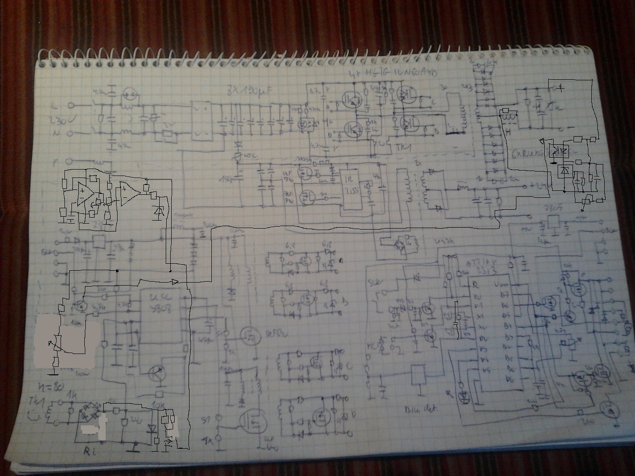

Szia! Tetszik ez az impulzus üzemben hajtott megoldás Co-ra. Fenn van valahol a végleges rajza?
Csak kézzel rajzolt, van, kapcsolási rajz alapján viszont egy bonyolult gépet nehéz összehozni.
Köszi, csak érdekelt a megvalósítás, esélyem se lenne építeni mostanság, főleg co-t
