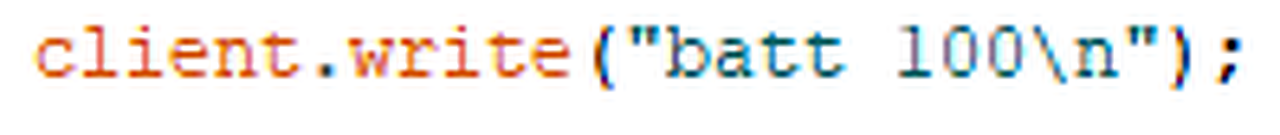

A képen látható(muszáj volt így, mert a fórum is használja a sorvég karaktereket) kódba hogyan tudok behelyettesíteni a 100 helyére egy int változót?

Én igy probálnám: (van alul Kód gomb, használhatod!)

Így próbáltam:
de nem jó. Lehet valamit félreértettem. Ez lenne a fogadó progi(14.o), de fogadott adatnak ezt Írja:batt %i (Nekem előnézetnél sort tör a fórum, azért nem úgy küldtem az előzőt.)

akkor próbáld bele rakni a stringet 1 char tömbbe.:
