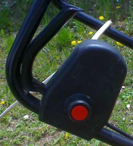

Tudja esetleg valaki, hogy a Budget Bem 1302 elektromos fűnyíróban van fék? Kézzel nem tudom úgy megpörgetni, lendületből akár egy teljes fordulatot megtegyen. A telken van és nem volt nálam olyan fejű csavarhúzó, hogy a motort kiszedhessem. Bem 1302 A fűnyíró kapcsolók hogy működnek? Van bennük valamilyen védelem? A gép gyakran lekapcsol, akár pár másodperces működés után is.
Minek abba a fék? A kerék njncs meghajtva, a késnek meg minek?
A kepcsolo meg minden ilyen gépen duplamüködésü. Meg kell nyomni a piros gombot, csak akkor müködteti a kézikar a kapcsolot. Amint elengeded a kart a gomb kiugrik, és lekapcsolja a motort.
A legtöbb fűnyíróban (a jobbakban ) van fék azért hogy ha kikapcsolod azonnal megálljon a kés , ne okozhasson balesetet ha a tudatlan felhasználó kikapcsolás után azonnal felbillenti és belenéz ... Van amelyikben a motor tengelyén felül lévő ventilátor van úgy kiképezve hogy a szélén van egy elektromosan mozgatott fékszalag ,és van amelyikben a motor forgórésze emelkedik-esik be illetve kikapcsoláskor .
A hozzászólás módosítva: Máj 22, 2018
Belül egy teljesen közönséges kapcsoló van, mechanikai reteszeléssel, ahogyan Kakukk mester is írta. Piros gombot benyomod, majd behúzod a kart és bekapcsol. Addig bekapcsolva marad, amíg húzva tartod a kart. Persze mindezt műanyagból, és "házilag szétszedhetetlen" csavarokkal
Más védelem, elektronika nincsen benne... Mivel a villásdugó is egybe van építve, ezért tud olyat is csinálni, hogy eltörik a dugó rész rögzítése, és amikor rádugod a hosszabbítót, behúzódik a két érintkező Boltban egyben kapható, de ha van időd, szét is szedheted, és akkor minden világossá (és talán javíthatóvá is) válik...
