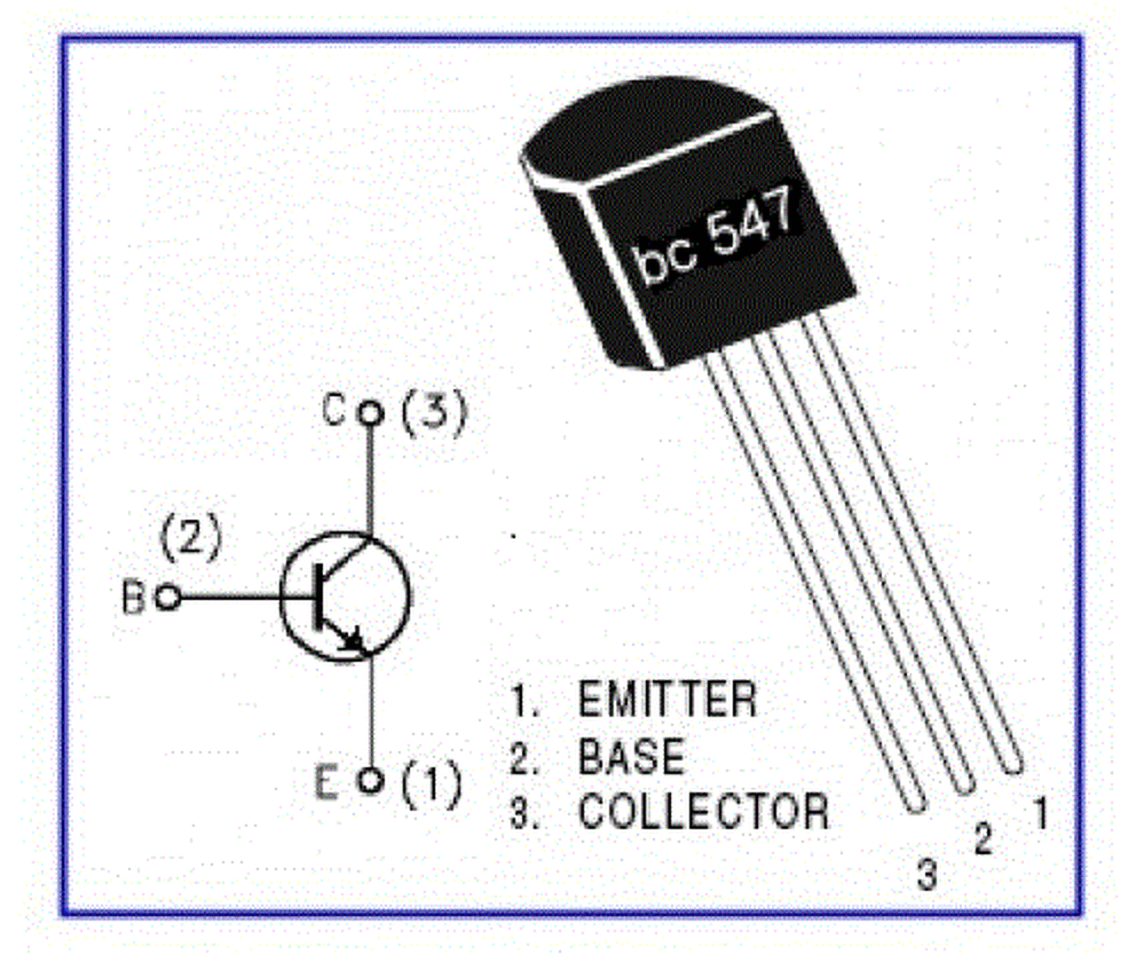

Üdv! NPN tranyókat használtál és a bázis, emitter, kollektor lábak a megfelelő helyre kerültek?

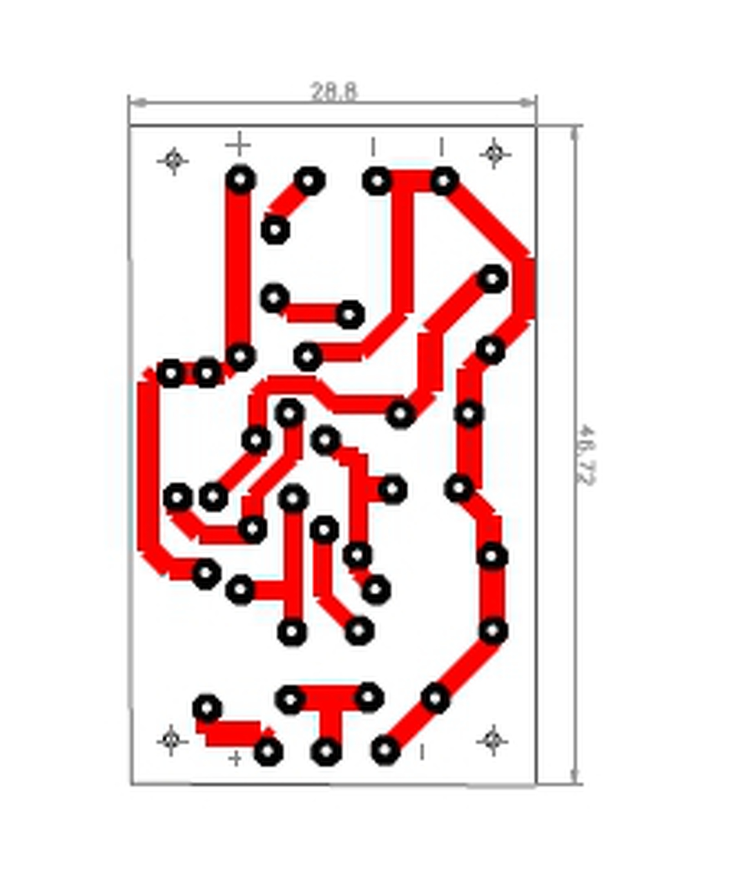

Igenn, minden a megfelelő helyre került. Azóta kiforrasztottam az alkatrészeket és lemértem őket. 1 db 2.2 µF kondi nem volt csak 2.08 uF, ami a mikrofonnál volt. A többi alkatrész jó és értékben is megfelelő. A tranzisztorok is jók. A vezetősávok a panelon vezetnek nem szakadtak. A panelt ugyan átrajzoltam Diptrace-el, de az eredeti terv szerint. A hozzászólás módosítva: Júl 30, 2017

Elkészítem újra a panel, mert "véletlen" kettévágtam egy lemezvágó ollóval.

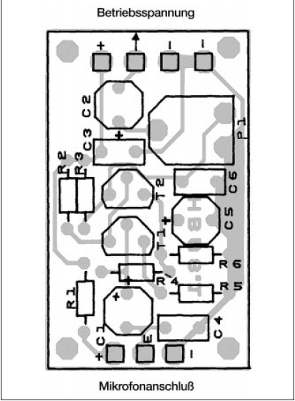

Újra építettem a panelt a biztonság kedvéért 2 db-ot marattam.A mérési eredmények a következők. Tápfesz:9 V-os elem (új) A mikrofonnál 6,37 V. A T1 tranzisztor C: 1,07 V, B:1,31 V, E:0,73 V, A T2 tranzisztor C: 4,03 V, B:1,06 V, E:0,48 V. Az M+ és az NF össze van kötve. A trimmer potira nem reagál semmi, olyan mintha be sem lenne kötve.
Hello! Az nem lehet, hogy a T2 emitterében 0,48V van, a T1 bázisában pedig 1,31V. Hiszen a feszültség, a bázisba a T2 emitteréből jön. Ott közel ugyanannak a feszültségnek kell lenni, de inkább néhány mV-al kisebb. A T1 majdnem teljesen nyitva van.
Tekintve hogy a mikrofonnál 6,37V-ot mérsz, a T1 bázisában pedig 1,31V-ot, a C1 kondi fordított polaritással van így bekötve. Hiszen a bement feszültsége a pozitívabb.. Próbáld meg felcserélni a C1 kondilábait és mérni, változik-e a dolog. De azt is ellenőrizd, hogy a nyák oldalhelyes-e. Mert nem úgy kell kinéznie, mint a "piros képen", hanem annak tükörképének, a forrasztási oldal felől nézve. A hozzászólás módosítva: Júl 30, 2017
Egészen pofás eredmények, gondoltam be kell írjam áramkör-szimulátorba, hogy beállnak-e az egyenfeszültségek, de úgy nézem ez egy működő erősítő.
Sajnos a T1 bázisnak negatívabbnak kéne lenni T2 emitternél, hiszen T1 bázisárama még feszültséget ejt R4-en. Azt tudnod kell, hogy C1 polaritását meg kell fordítanod, ha kondenzátor mikrofont kötsz rá. A rajz akkor jó, ha dinamikus mikrofon kerül NF és -M közé. Szerintem elkó van bent és NF össze van kötve +M-mel. Ezért nem működik rendesen.

Megfordítottam a kondi polaritást így már reagál a trimmer poti.
A mikrofonnál 7,17 V. A T1 tranzisztor C: 1,85 V, B:1,24 V, E:0,66 V, A T2 tranzisztor C: 2,97 V, B:1,85 V, E:1,24 V. A trimmer félálásában mérve.
A trimmer félállást azért írtad mert hatással van a feszültségekre? Nem kéne.
Még egy pontosításra volna szükség: a tranzisztor beültetésénél a furatok elhelyezkedését, vagy C B E rajzzal való egyezőségét vetted figyelembe? A kettő eshet egybe, de a panel készítési eljárás okán lehet éppen tükörkép is. A hozzászólás módosítva: Júl 30, 2017

Írtam még az előbbi hozzászólásomhoz egy gondolatot, arra is reagálj kérlek, mert a fordított beültetés kiválthatja a gyér erősítést.
A beültetési rajz szerint készítettem el. A mérési eredmények azokon a lábakon vannak mérve ahová írtam. Végül is lehet mondani, hogy rendkivül alacsony zajszintű erősítő, igaz amit erősít azt sem nagyon lehet hallani így a zajt sem.
Lehet, hogy ismered a lábkiosztást, de inkább mellékelem. Elmondható például, hogy T2-nek valóban az emittere esik a C5 elkóhoz? Az is megnyugtató, ha a forrasztási oldalon ennek a tükörképe látszik, mint arra Gábor felhívta a figyelmedet.
Elmondható és csatoltam egy képet is. Ennek ellenére kicsi az erősítése.Igaz az sem derül ki mennyinek kellene lennie.

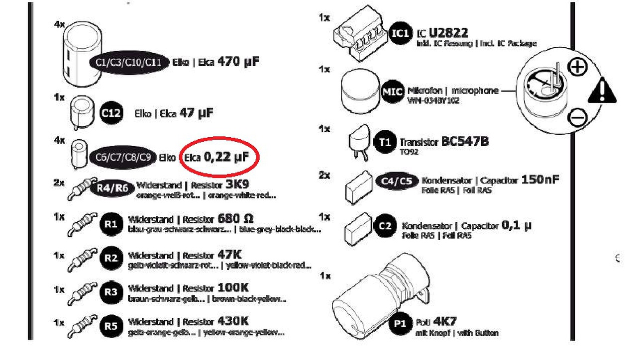

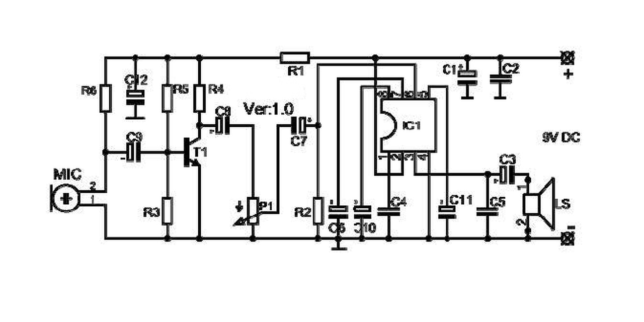

Találtam egy kapcsolást, amiben van mikrofon erősítő és fejhallgató erősítő is. A probléma csak annyi, hogy nem igazán találok alkatrész, ami pont az lenne. Nem lehetséges, hogy nyomtatási hiba? 0,22 µF elektrolit kondenzátort nem találok sehol. Lehet 2,2 µF vagy 22 µF a kinézetéből következtetve?
Az értékével nem volt problémám csak 220 nF kondiba nem találok olyat ami elektrolit lenne.
Megépítettem Bővebben: Link ezt a kapcsolást, de valamiért folyamatos sustorgás van. Hová tegyek rá valami zavarszűrő eszközt ennek kivédésére?
