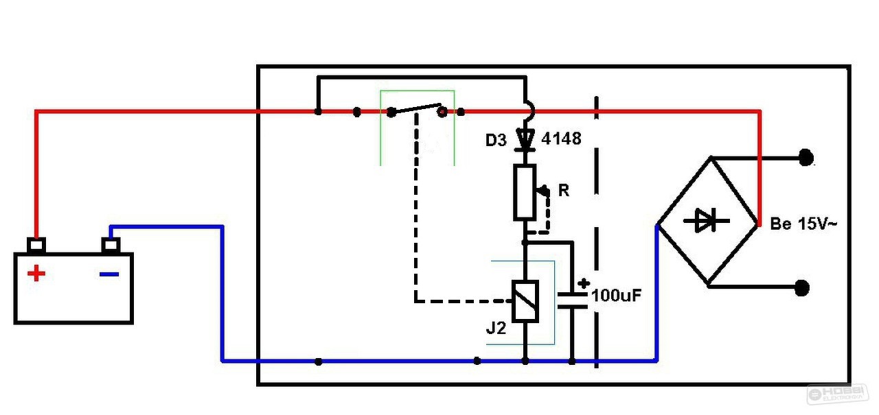

De itt van 'kissé' leegyszerűsítve az eredeti rajzod is..
(#) Doky586 válasza Doky586 hozzászólására (») Aug 21, 2017 /
Sőt a maradék felesleget is kidobva: ott vagyunk amit én rajzoltam.
(#) kissattila88 válasza Doky586 hozzászólására (») Aug 21, 2017 /
Bővebben: LinkA rajz ecopityué. Acikket is ő irta.
A hozzászólás módosítva: Aug 21, 2017

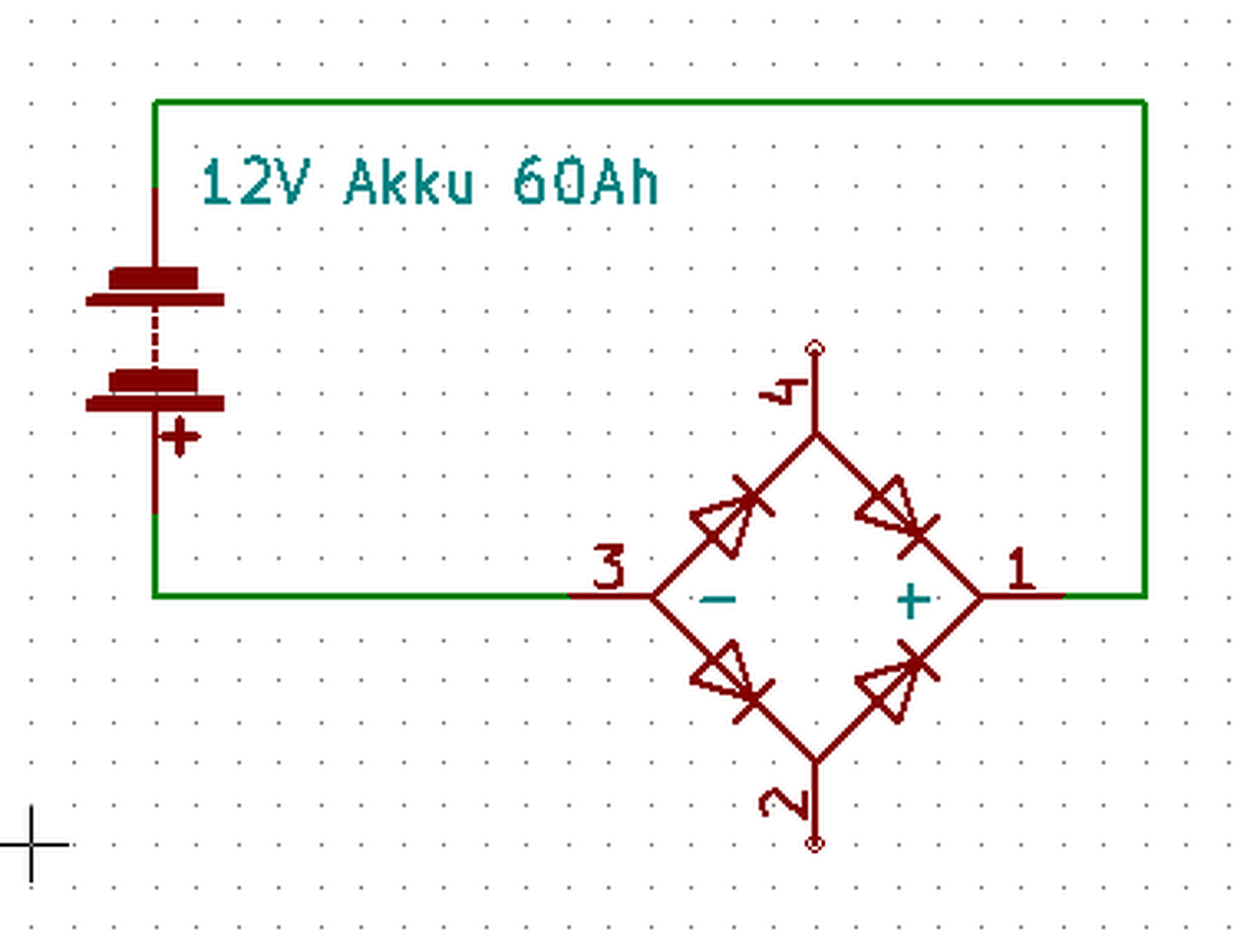

(#) Doky586 válasza kissattila88 hozzászólására (») Aug 21, 2017 /
Ő ezt írja: "akksin kipróbáltam, minimum állásban 7-10 A-rel, max. állásban 18 A-rel töltött."
Nos én nem tönkretenni akarom a gondozásmentes aksiaimat, azaz elég az 1/10-ed töltőáram (60Ah aksinál 6A).
"fordított polaritás esetén minél kisebb kárt szenvedjen"
Ezen védelmet nem sikerült elérnie..
Megmondom mi történne:
Az eredeti gyári módosítatlan töltő és az én rajzom szerint is azonnal- Ecopityu rajza szerint az indítógomb megnyomását követően azonnal- tönkremenne mind a 4db erősáramú (graetz) dióda (a 100A-t nem bírván kb kettő zárlatba megy kettő megszakad) ezzel kiváltva a trafó füstölését leégését is.. És ezután jönne a 1000µF kondi felrobbanása.. Szóval nem 'csak' 100Ft veszteség, hanem az egész mehetne a kukába..
És a relé záró érintkezői is összeégnének. Örökre.
(#) granpa válasza Doky586 hozzászólására (») Aug 21, 2017 /
Mertem arra gondolni, hogy a trafó belső ellenállása, szórás miatti feszültségesése, korlátozza a töltőáramot. Öcsémnél évek óta működik.
(#) Doky586 válasza granpa hozzászólására (») Aug 21, 2017 /
Fordítva kötött aksit nem sokminden korlátoz..
Csak a 2. lépésben következik a trafó rövidre-zárása..
Lehet, hogy nem szokta fordítva rákötni?

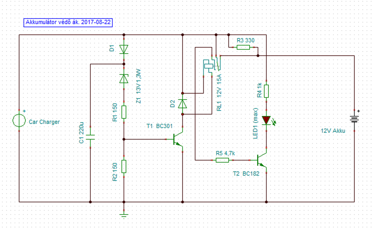

(#) Doky586 hozzászólása Aug 23, 2017 /
Úgy gondoltam ezen verziót építem meg.
(pontosabban a R4, R5, T2, Led1 nélkül, ugyanis azon alkatrészeket már tartalmazza a töltőm, csak átkötöm az R5 lábát a relére). R3 adja a csepptöltést.
Talán felesleges a fesz.ref.IC, elég lesz a Zener is, ha nem majd teszek vele sorba egy diódát hangolásnak (végső esetben könnyen váltok IC-re).
Láttok benne valami lényegi problémát?
A töltőben 15V~ a trafó kimenete, azaz 20Vpp 100Hz -et ad.
A hozzászólás módosítva: Aug 23, 2017
(#) Chipmunk1960 válasza Doky586 hozzászólására (») Aug 24, 2017 /
"A puding próbája az evés." Ha megépíted, meglátod úgy működik-e ahogyan elképzelted.

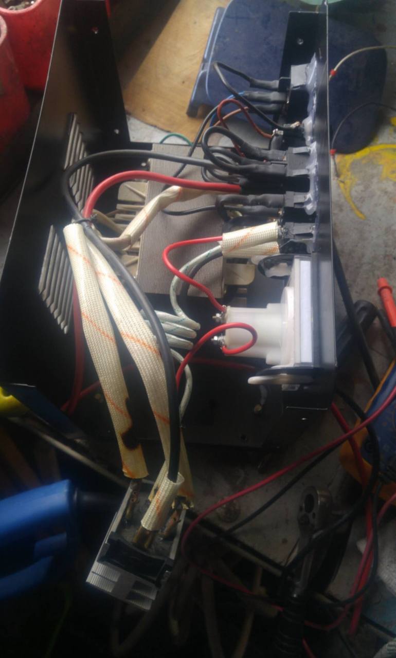

(#) tuki55 hozzászólása Szept 4, 2017 /
Sziasztok! Segítséget szeretnék kérni! Van egy akksi töltöm ami elromlott! Úgy veszem észre hogy az egyenirányító a hibája-hol tudnék ilyet venni? Na meg úgy látom hogy nincs rajta hővédelem azt hogy tudnám megoldani? Képet csatolok!
(#) Bakman válasza tuki55 hozzászólására (») Szept 4, 2017 /
Mit értesz hővédelem alatt? Diódahíd: HEStore.
(#) ferci válasza tuki55 hozzászólására (») Szept 4, 2017 /
Nem ártana, ha kikötnéd a graetzet és üresben járatnád a trafót pár órát, nem sínylette-e meg a tekercselés az esetleges zárlatot.
A graetzet pedig külön ellenőrizd le csere előtt műszerrel, ha van, vagy minden variációban egy soros 20-50 wattos izzóval kösd rá a szekunderre, hogy szakadt-e vmelyik diódája, ill. zárlatos-e.
Jó diódánál kb. fél fény van, a többi verzió meg magától értetődik.
Ha járatom üresbe mire figyelek? A híd tuti kuka bemelegszik és szikrázik!
Ja hővédelem alatt azt érteném ha túlmelegszik a rendszer be s trafó vagy a híd mennyen tönkre hanem jó lenne egy önjavító hővédelem! Ezt nem láttok rajta lehetséges utólag?
(#) alex0 válasza tuki55 hozzászólására (») Szept 4, 2017 /
Például egy ilyennel.
Ez 70 foknál kapcsol ki, és ha 55-re visszahűl, akkor ismét bekapcsol. Van sokféle hőmérsékletre, így szabadon meg tudod választani. És még kialakításban is van variálási lehetőséged.
Az üresjárattal ( híd nélkül ) csak azt látod meg, hogy a trafót még nem károsította-é.
Mit gondolom észre vetétek hogy annnyira nem vágom a témát! Akkor honnan látom hogy s trafó jó üresjáratba? A hővédőt hova kell bekötni és pontosan milyet?
Hidat milyet vegyek és abból is milyet?
