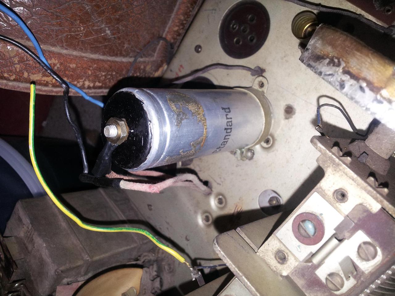

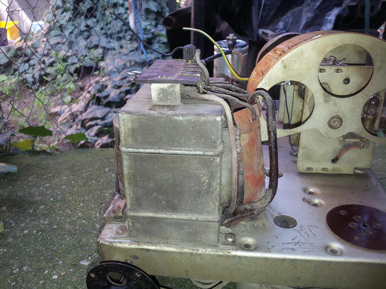

(#) tdi75 hozzászólása Aug 27, 2017 /
Sajna nem csináltam előtte képet. De itt s kész nyolcas, frissen kátrányozva a teteje.
És a többi... A mási 6 mikrós az fólia kondi. az betyárosan nézett ki. szétfeszítette az összeforrasztott vas dobozát. És végül a trafó.
(#) tdi75 válasza tdi75 hozzászólására (») Aug 27, 2017 /
A trafó egy kicsit furán buci az egyik oldalon.
(#) _BiG_ válasza tdi75 hozzászólására (») Aug 27, 2017 /
Mivel ott az összes kivezetés... A szigetelőcsövek benyúlnak a menetrétegek közé, jelentősen megvastagítva a tekercselést azon az oldalon.

(#) tdi75 válasza tdi75 hozzászólására (») Aug 28, 2017 /
Helyesbítek. Látom kicsit elírtam. A másik nem hatos nem nyolcas hanem kétszer négyes, közös test ponttal.
(#) tdi75 válasza _BiG_ hozzászólására (») Aug 28, 2017 /
Most nézem. Az igaz hogy ott vannak a szig. csövek, de az is tuti hogy a szimmetrikus anód táp tekercsei nem igazán szimmetrikusak. Az még rendben lenne ha 1-2 volt eltérés van. Na de hogy közel 70-80 az már egy kicsit (nem kicsit) gyanús.

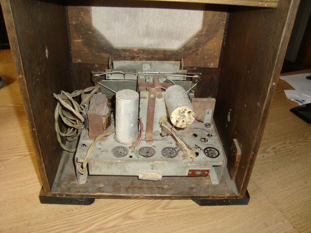

(#) Janó bácsi válasza tdi75 hozzászólására (») Aug 30, 2017 /
Sajnos kár ragozni a trafó dolgot. Ezek a 70-80 éves Standard trafók gyenge szigetelésűek, rendre rosszak. Az elmúlt években vagy 8-10 Standard hoz volt szerencsém, de mindbe rossz volt a hál trafó. Most is csinálok egyet, ebbe is. Nincs mese újra kell tekerni.
(#) tdi75 válasza Janó bácsi hozzászólására (») Aug 30, 2017 /
Aha. Így már lehet kezd valami körvonalazódni. Akkor ha lesz rá ma időm kiveszem a trafót ma és elkezdem úgy méregetni. De ezek szerint nem csak a szekunderrel lehetnek bajok hanem a primer körrel is. Na akkor lehet hogy mégis csak el kell vigyem a tekercselőhöz. Gondolom hogy a huzalok szigetelése sem volt akkoriban a helyzet magaslatán. Sunyi hibákat tudnak okozni. Mert látszólag akár még jó is lehet.
Ja más. Elolvastam az 1938 as rádiótechnika újság cikkét. Hát elég lehangoló. Ezek szerint találkozhatok még érdekes dolgokkal a készülékben. azon már fel sem akadtam hogy a tertóda helyén pentódát találtam. Bár ha a katalógus adatai saccra egyeznek akár még jót is tehet a kapcsolásnak, hiszen ott a harmadik rács elektróda az üvegcsövön belül van lekötve a katódra. Tehát így akár még működőképes is lehet a helyettesítés, bár nem túl szakszerű, hiszen nem az eredeti alkatrészt alkalmazzák. De ettől függetlenül mondom még működhet.
Én az 50-es években voltam kisinas (ipari tanuló) akkor ezek a készülékek még nem voltak túl öregek, sok helyen napi használatban voltak, sokat javítottunk belőlük, de már akkor is típus-hibának számított a Standard hál. trafók hibája, És azóta eltelt 60 év.....

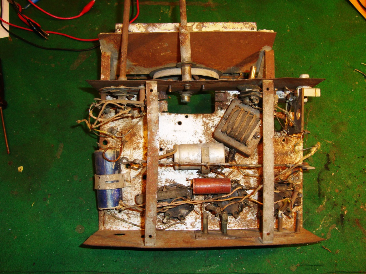

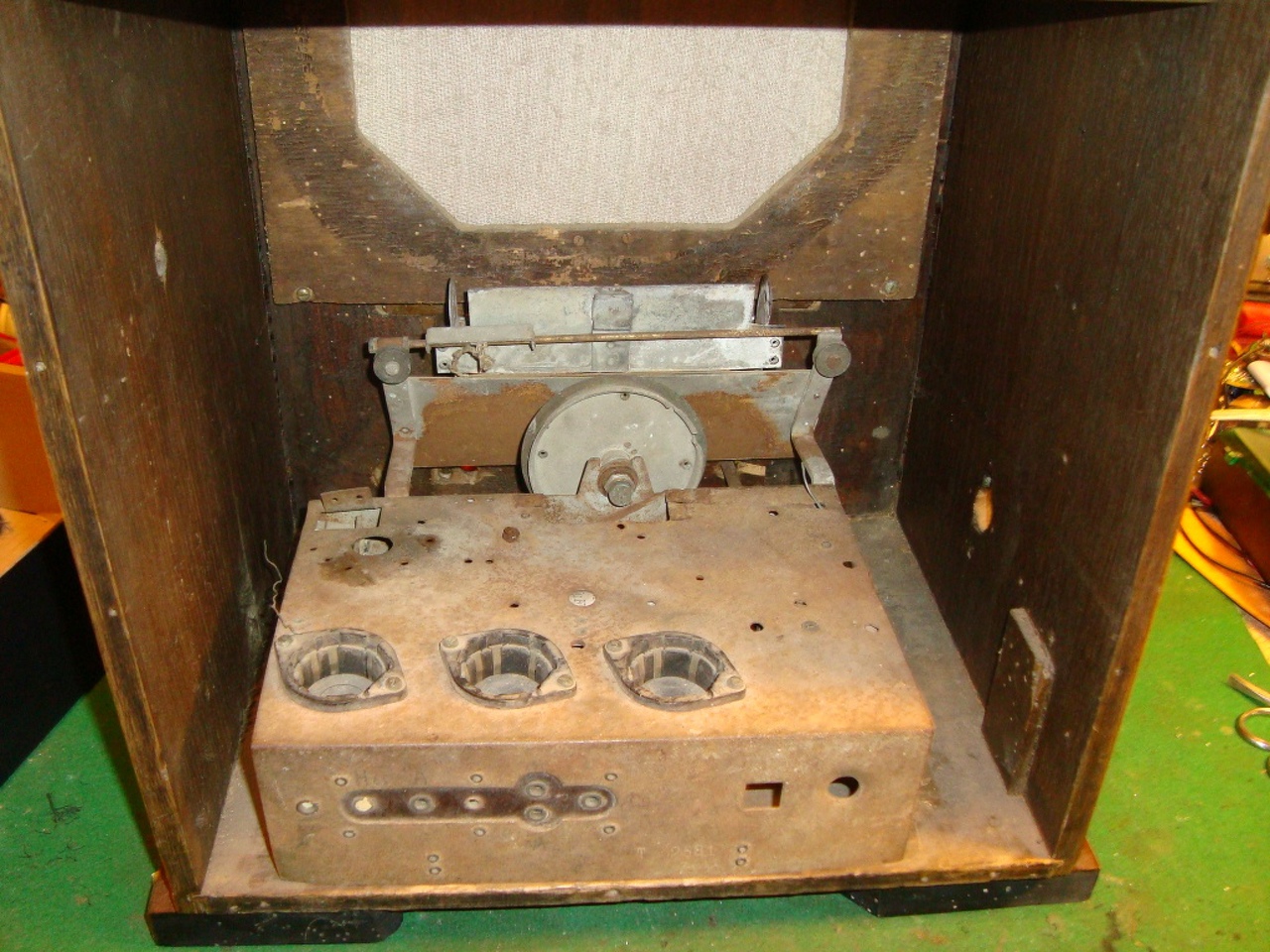

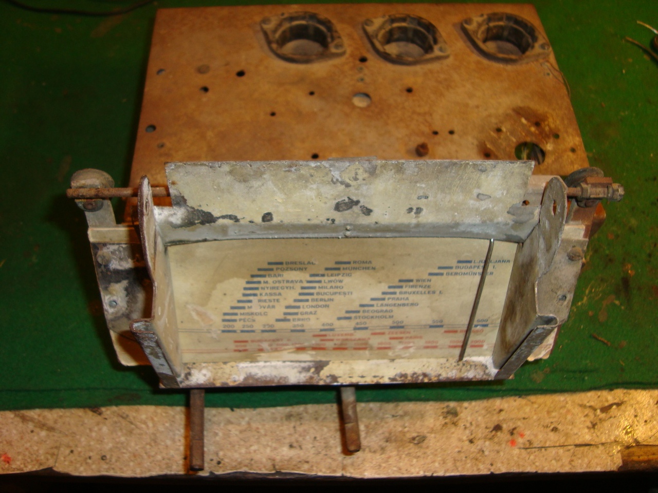

(#) Janó bácsi hozzászólása Szept 1, 2017 / 4
Üdv mindenkinek. Ismét egy szépség felújításáról szeretnék majd írni. Régóta nálam van ez a Standard, azért tetszett meg mert viszonylag szép a doboza. De belül sajnos borzalom. Valaki kicserélte annó a panelját egy átalakított néprádióra, Velence KF-el nagy Orion forgóval, stb. De az is tiszta rozsda, koszos, meg hiányos. Nem is akartam foglalkozni vele, de most a legutóbbi Puskás börzén szert tettem egy eredeti belső részre. Ez is nagyon oda van, de ebből már tudok építeni egy eredeti készüléket.
Majd írok a felújításról, de nem szeretnék vele zavarni senkit, ha valakinek ellenvetése van, mint a múltkor, akkor nem folytatom a leírást.
