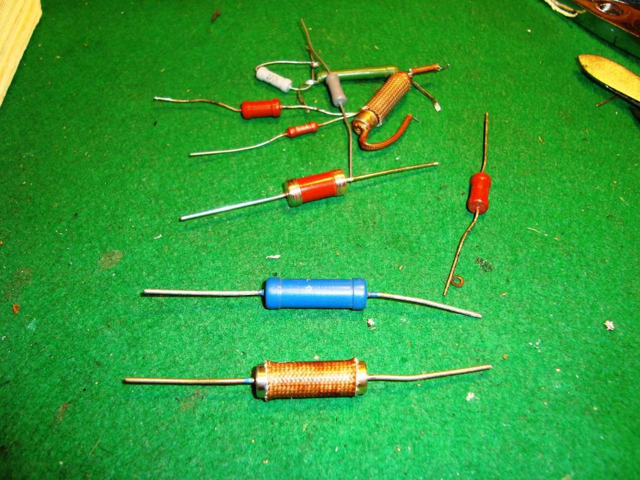

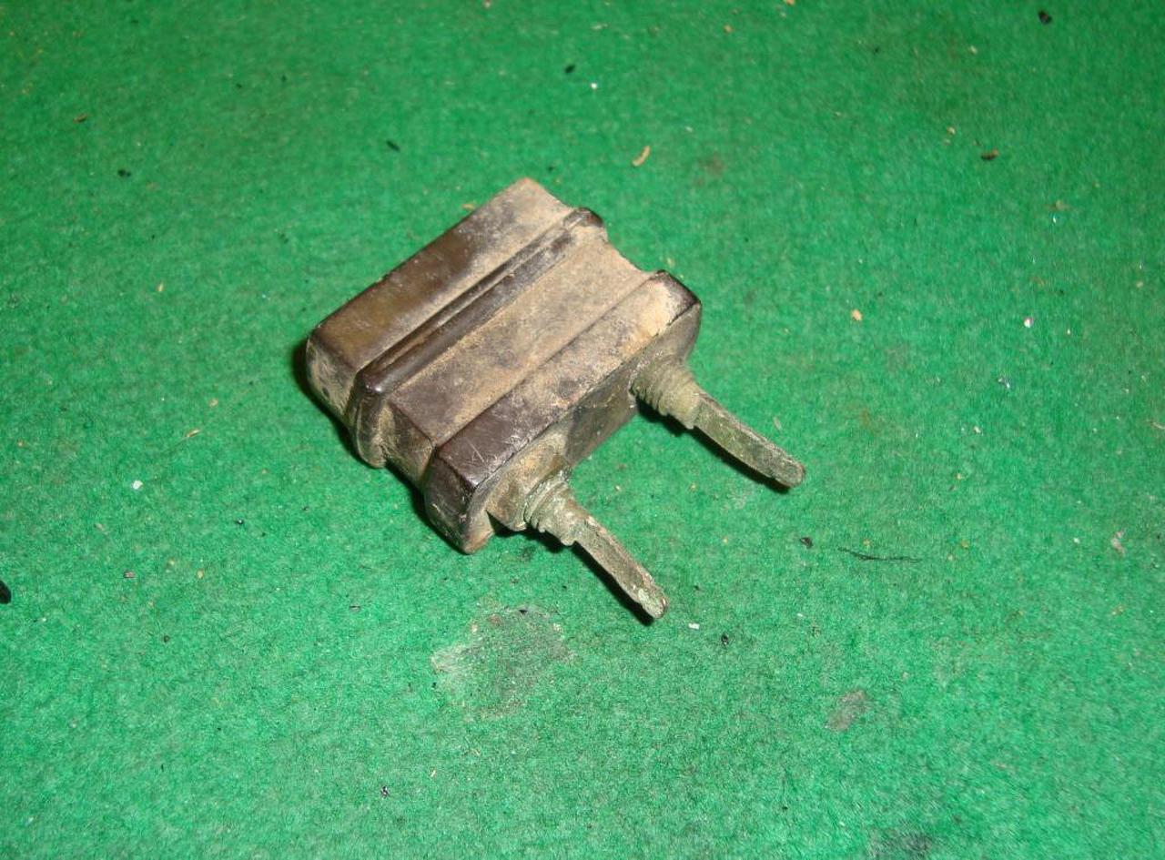

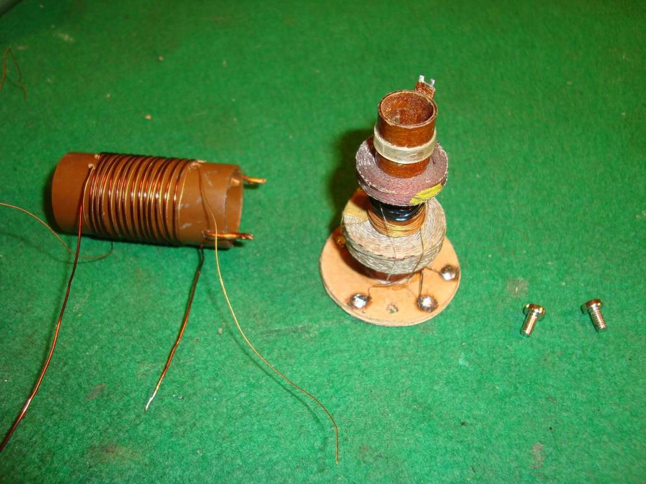

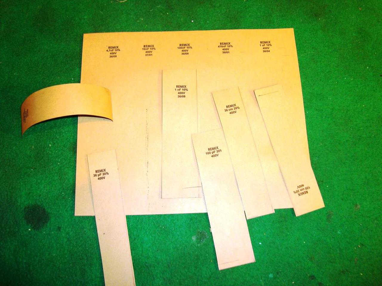

Folytatom a Standardot. Még mindíg az alkatrész gyártásnál tartok. Ma a kisebb kondik, meg az ellenállások voltak soron. A papir kondenzátorokat úgy szoktuk felújítani, hogy hajszárítóval megmelegítjük, kihúzzuk a belét, és új kondit teszünk bele, majd lezárjuk kátránnyal. De most ez itt nem megy, a papírok is annyira penészesek, hogy nem tudom visszarakni őket. Nincs mese, le kell gyártani a papírokat is. Ehhez 0.15-ös világosbarna kartont vettem, a feliratok számítógépen lettek kiszerkesztve, majd nyomtatás után a papírt csíkokra vágtam, és ragasztósan felgöngyölítettem. Szóval csináltam feliratos papír hengereket. Ebbe kerültek az új kondik a képek szerint. Ellenállásként a réz végű Remixeket használtam, ezek igen megbízható szerkezetek. Úgy lettek "antikolva" hogy a két végükről lecsiszoltam a festéket, és varnis csövet húztam rájuk. Ezt a megoldást régen is használták a rádiókban. Tekercset találtam készen, csak visszacsatolást kellett tekerni rájuk, meg talpat ragasztani a felfogáshoz.
(#) Janó bácsi válasza Janó bácsi hozzászólására (») Szept 12, 2017 / 3
Még pár apróság: Én méterbe szoktam venni a varnis csövet a villanyszerelési boltban különböző vastagságban. De ezt is "antikolni" szoktam, vagyis egyszerűen berakom a dió pácos dunsztos üvegbe, amit a dobozokhoz használok. Kb 10 perc után kiveszem, és kirakom a napra száradni. Kicsit öreges kinézete lesz. A huzalozást is majd ezzel fogom csinálni, nem használok műanyag szigetelésű vezetéket látható helyen. A másik dolog a hálózati zsinór. Szerencsére meg volt az eredeti villás dugó, igaz nagyon rossz állapotban. Kapott új érintkezőket, és le lett festve. Maga a zsinór textil borítású, mint az eredeti, erre legjobb a cipőfűző, amibe egy kettős szigetelésű mai vezeték lett befűzve, hogy valamennyire megfeleljen az érintésvédelemnek is. A többi képeken.
(#) szapcsika válasza Janó bácsi hozzászólására (») Szept 12, 2017 / 2
Ilyet én is csináltam, de kátrány helyett fekete sziloplaszttal zártam le a kondikat. Kinézetre ugyanolyan, de később nem folyik, nem ragad melegben sem.
A hajszárítós kiszedés helyett pedig lefagyaszottam, és néhán típust így könnyebb volt kiszedni, mert a régi szurok sziláknosan tört és nem ragadt semmihez.

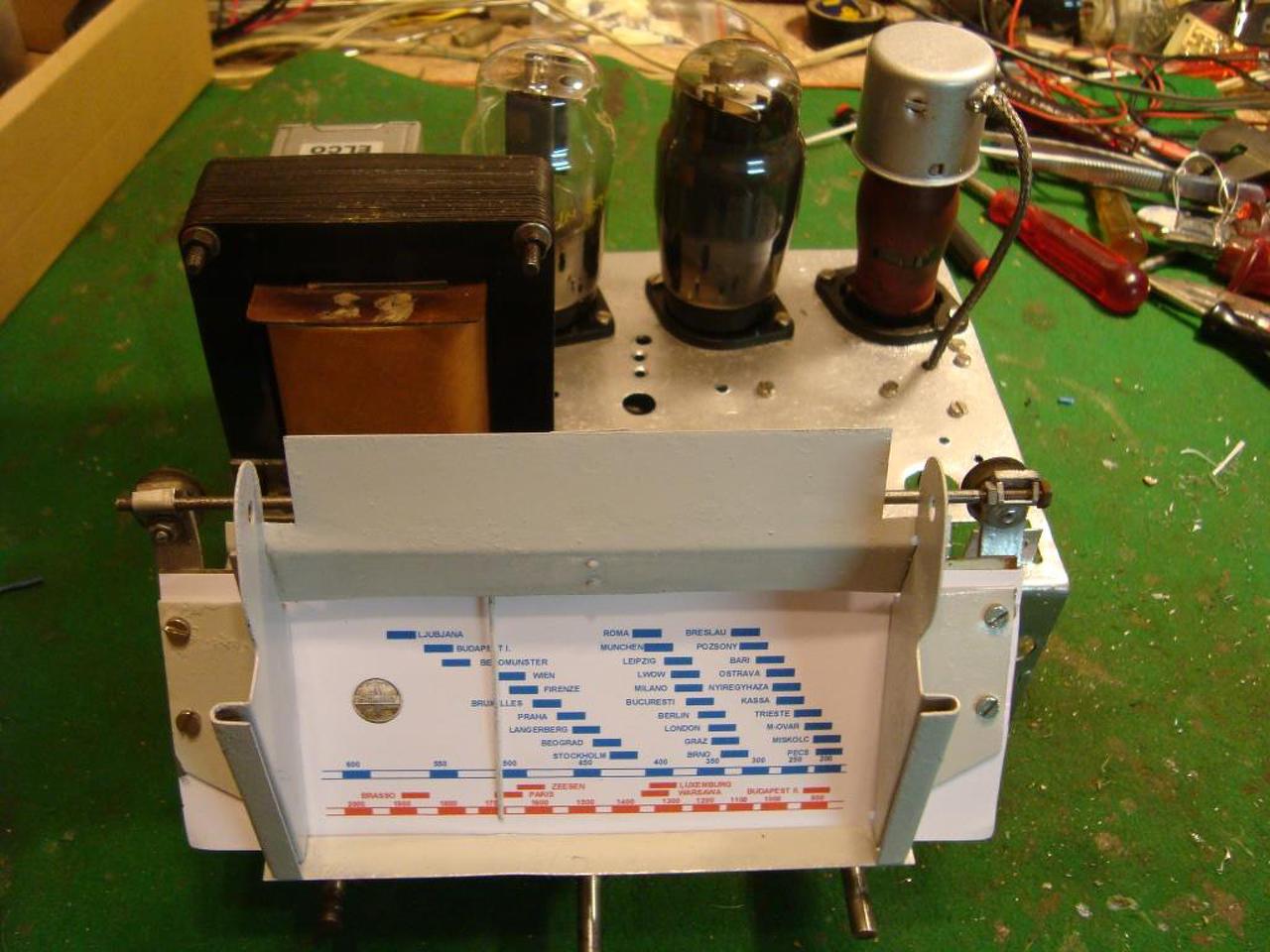

Időközben készen lett az új skála is, Anti barátom műve, (ezúton is köszönet!) fél éjszakát dolgozott vele, nekem csak ki kellett nyomtatni, meg felragasztani.

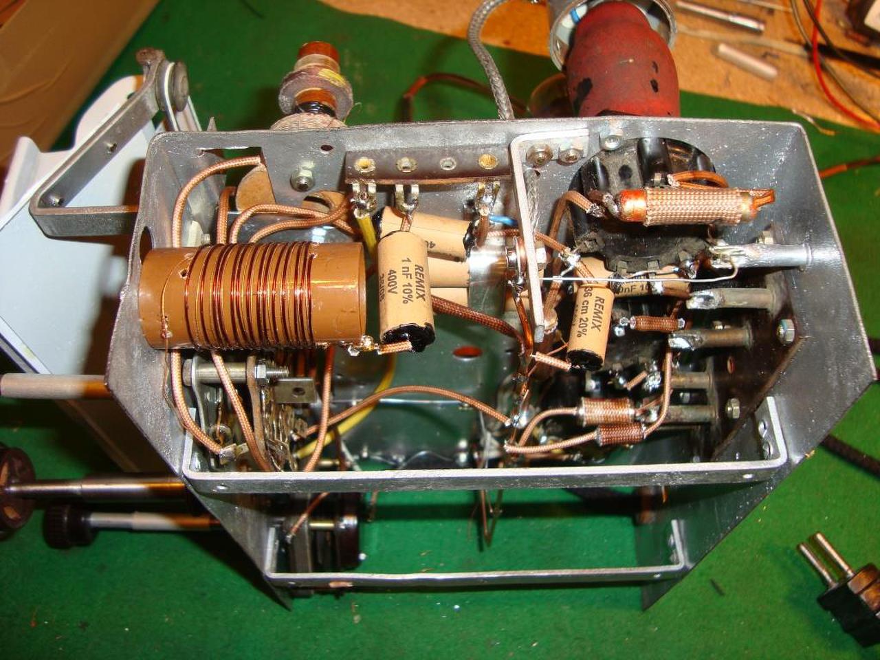

(#) Janó bácsi válasza Janó bácsi hozzászólására (») Szept 13, 2017 / 7
Folyt: Végre ma reggeltől elkezdhettem a valós építést, huzalozást. Nem volt hiába való az alkarészek gondos előkészítése, három óra alatt készen lettem vele. Aztán mikor már nem volt bekötni való, le ültem eléje, töltöttem magamnak egy fél pohár Lambruszkót (Olaszországból hoztam) aztán vetettem egy keresztet, és bedugtam a hálózatba. Azt nem mondom, hogy elsőre megszólalt, volt benne egy forrasztási hiba az anód körben, meg a hull váltón elkötöttem egy érintkezőt, de ezeket gyorsan helyre hoztam. Meg a rövid hullám visszacsatolását kellett a tekercsen megfordítani. De most szépen szól, még egy darab dróttal is hozza Kossuth-ot az adótól 120 km-re. Persze van még rajta mit csinálni, a doboz is még javításra szorul, kell a hangszórónak egy másik előlap, meg a selymet is ki kell cserélni, de azt majd holnap.

(#) Janó bácsi válasza Janó bácsi hozzászólására (») Szept 13, 2017 / 2
És itt egy kis videó, amit az első megszólalásakor csináltam örömömbe. Mai szemmel nagyon furcsa kezelni ezeket a típusú készülékeket, mindíg a gerjedés határán kell tartani a visszacsatoló forgót, hogy behozhatók legyenek a gyenge állomások.

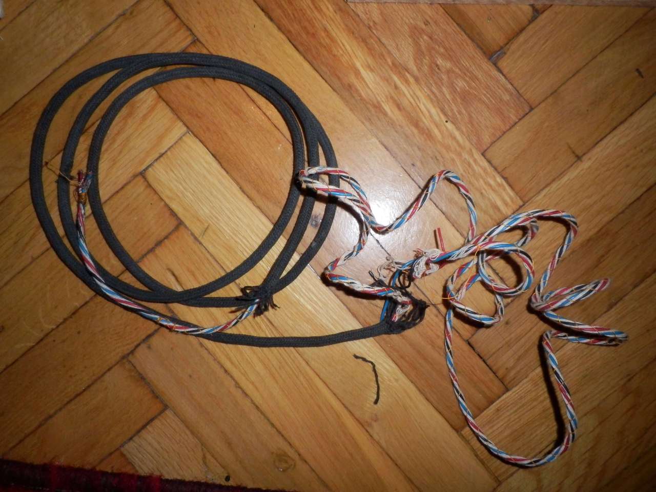

Ahogy ígértem leírom a leoni erű telefonkábel felújításának lépéseit egy Ericsson szövésű kábelen.
A képek barátomtól vannak, mert ő dokumentálta a lépéseket, ezúton is köszönet érte.
Az első lépés, hogy a műanyag kábelből kinyerjük a belső ereket. Általában kinyúlt CB667 v. 76 kézibeszélő kábeleket használunk, de ha kezembe kerül egyenes kábel, akkor az is jó. A lényeg, hogy leoni erű legyen.
Következőkben kihúzzuk a régi szakadt ereket a vászonköpenyből.
Majd az új szálakat ki szoktam feszíteni és hozzáfogok 10-20 szál hímzőcérnát. A képen az első próbálkozások annak, itt plusz töltésként a spirálkábelben a szál mellett lévő pár szálat használtuk, de így túl vékony lesz a végeredmény.
Majd belehúzzuk az új belső részt, a szálak végére rárakjuk a régi vászonborításából, elvarrjuk, ahogy a gyárban is csinálták, majd felsaruzzuk.
A külső ér esetleges hibáit is ,,foltozhatjuk" varrócérnával.

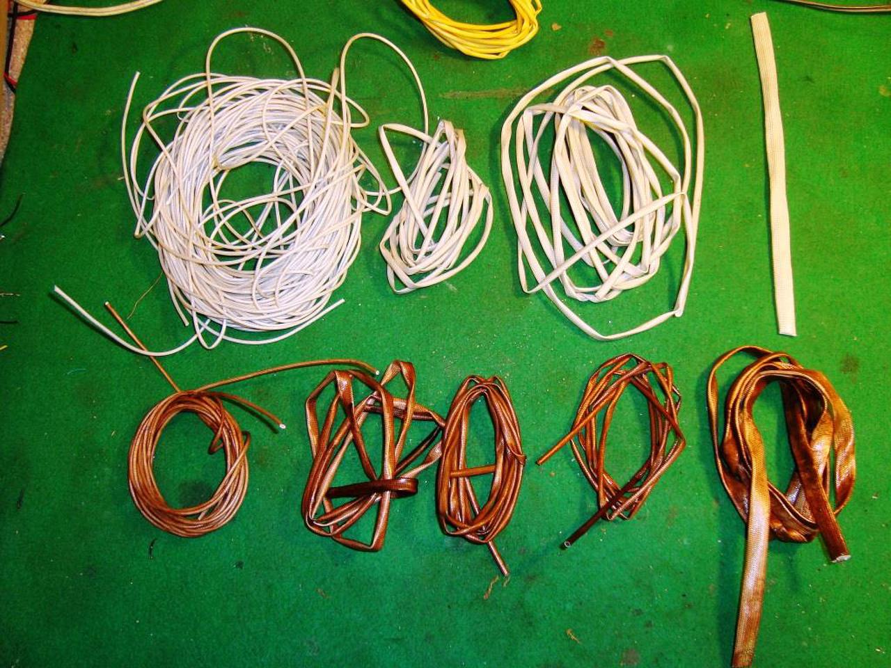

(#) antiktelefon válasza em hozzászólására (») Szept 13, 2017 1 /
Szia, nekem többféle is van, a legjobb az eredetileg műanyag érszigetelésű textilkábel, mert az eredetieknek sajnos sokszor 40-50 ohm már az ellenállása. E197 a mi felújításainkról írt, én is írtam róla kicsit máshogy: kábelhamisítás
Ha sürgős, vagy nincs alapanyagod hozzá, akkor van nekem pár eredeti és készített is, kereshetsz privátban, ha érdekel. Milyen telefonhoz kéne? Vonali kábel és kézibeszélő zsinór is kellene, vagy elég a kb-re és a vonalat úgyis modern RJ11 dugós kábellel kötöd be? A végének a bevonata is számít, vagy az a lényeg,hogy kívülről korhű, textil legyen? Ha másmilyent szeretnél, van kézibeszélő zsinórból barnám és szürkém is. Csak egy kábel, mégis mennyi kérdés
Vagy ha van jó sok türelmed és megcsinálod a linkelt módon, akkor tudok adni eredeti sarut hozzá. de bármilyen telefonalkatrész kellene, keress nyugodtan, szinte biztos van.

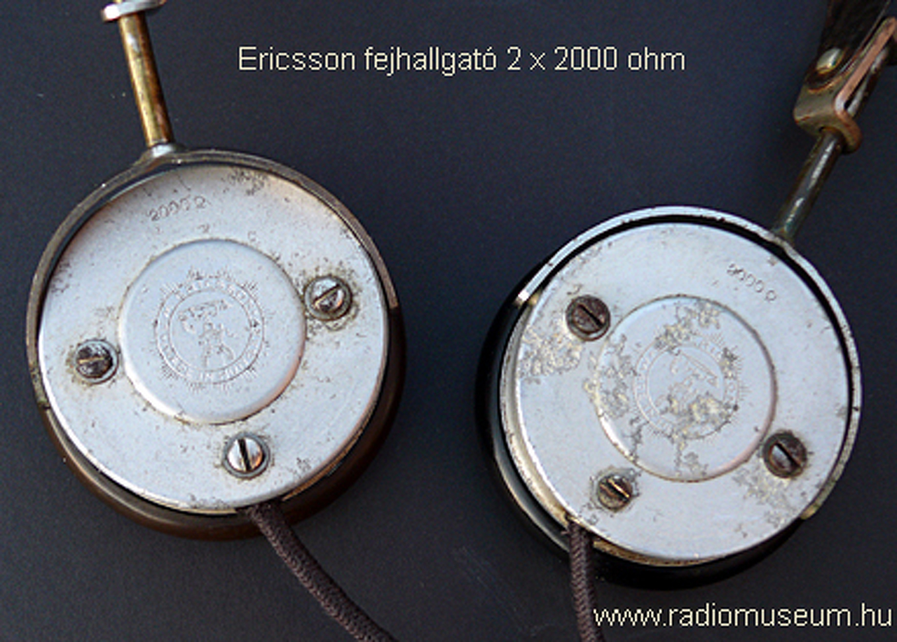

Sziasztok! Most láttam hogy van igény a textil szigetelésű vezetékekre. Bár jut eszembe én is vetem már retro célra. Van egy nagyon öreg Ericsson fejhallgatóm. Na annak a javításához vettem két banán dugóval.

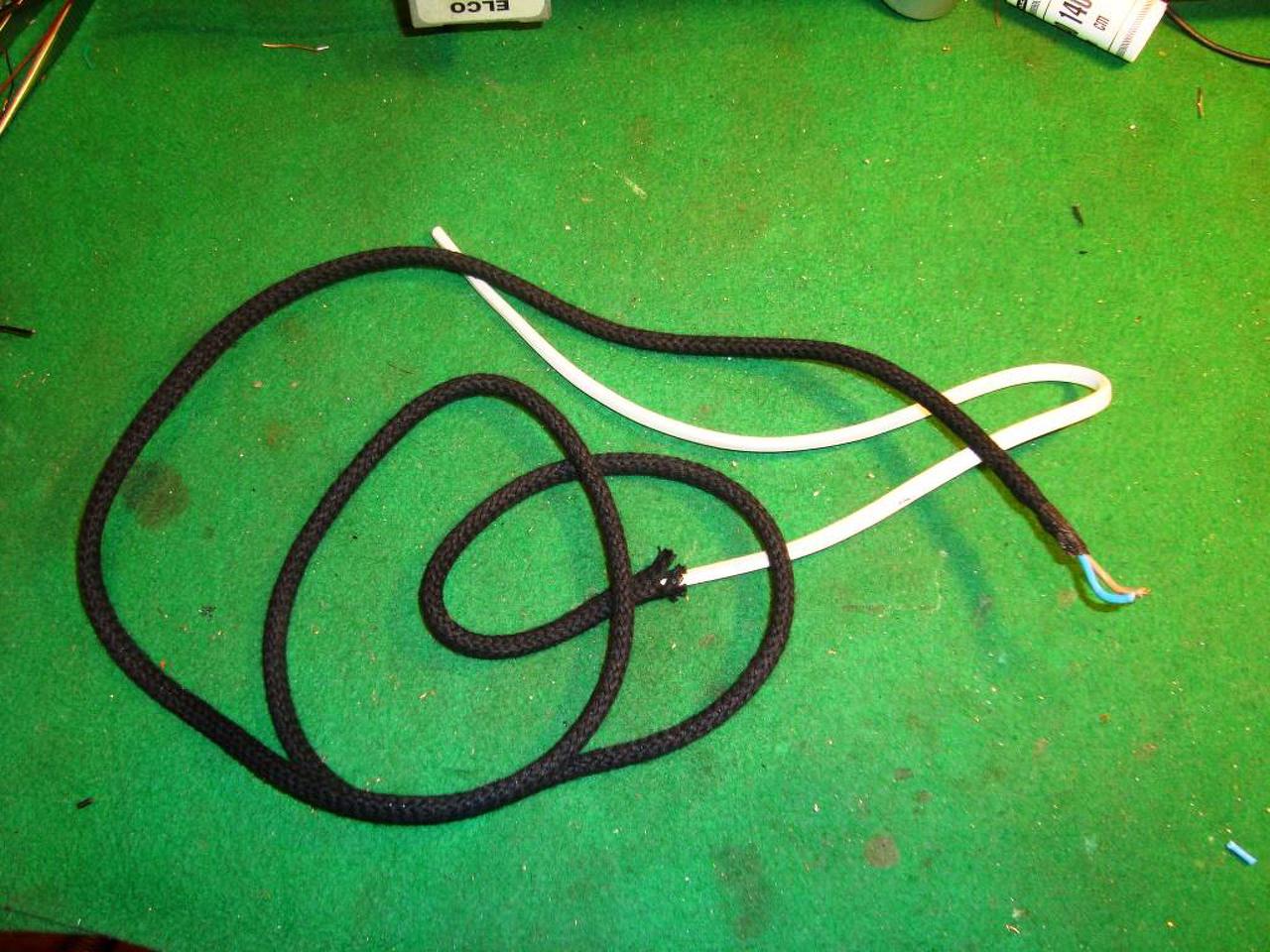

Amit vettem az a kéteres sodort 0,75-ös. Viszonylag elég hajlékony.
Itt az Ericssonom.
Igaz nem ez az enyém de ugyan így néz ki, csak én felpolíroztam az alu házát.
Na ahhoz teljesen jó lett ez a kéteres sodort. Igaz a textil bevonat nem pamut hanem műszál, de ránézésre nem lehet megmondani hogy a vezeték mai. A végére kapott két banán dugót is.

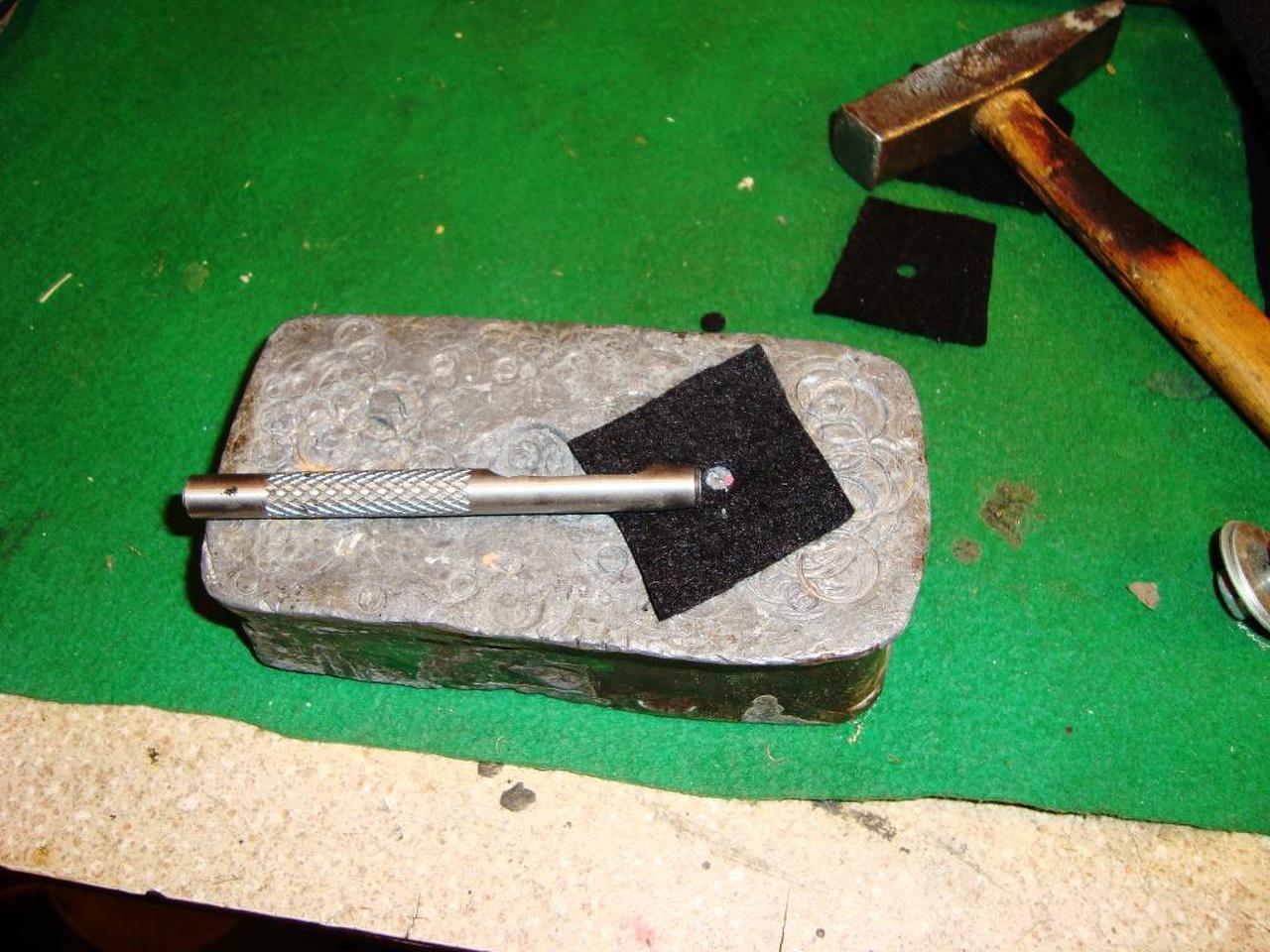

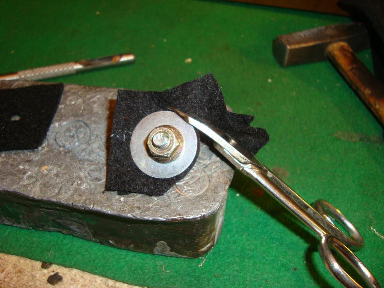

(#) Janó bácsi válasza Janó bácsi hozzászólására (») Szept 15, 2017 / 3
