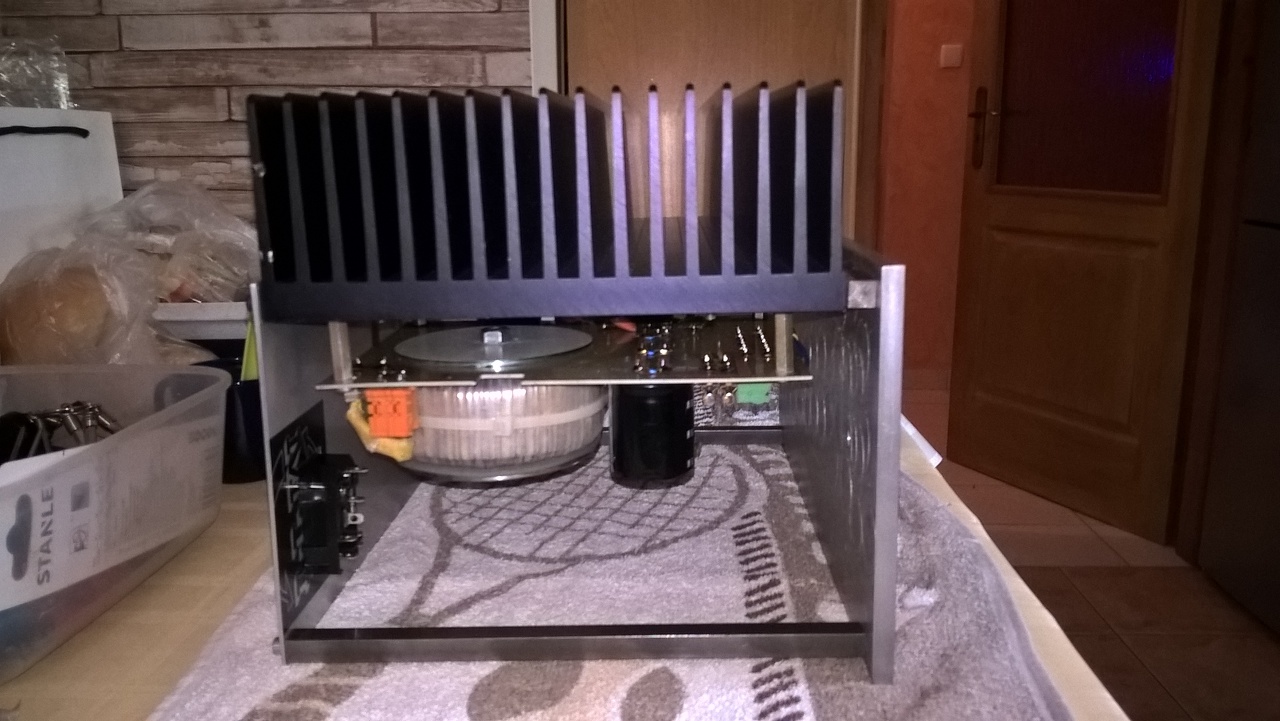

Szeretném a gondolataimat leírni, melyek az utóbbi napokban csapongtak a fejemben, zenehallgatás közben. Félve merem leírni, de azt hiszem ezen erősítő "fejlesztésének" (más talán úgy hívja szerencsétlenkedés) a végére értem. Vannak olyan pontok, melyek a tervezésnél eldőlnek és később csak erőn felüli áttervezéssel lehetne az adott konstrukciós hibát megoldani.(Mire gondolok? A hűtésre. Miért raktam hűtőbordát egy dobozon belülre. Még ha nagyon szellősre perforált a teteje és alja...(Tudom a választ, azért mert így illik a többi erősítőim sorába. De ez meg hőelvezetés szempontjából nem jó. Jajj ezek a hibásan eldöntött kompromisszumok.) Előnyeként értékelem, hogy szép a hangja. A többi nem is lényeges. Ezért épít valaki ilyet. Hátrányként, hogy eldurrant pedig én megtiltottam neki ![]() Viccet félretéve, ahhoz hogy beférjek a biztonságos üzemeltetés tartományába, meg kellett elégednem a pillanatnyilag 0.9A-os áramkorláttal. A Sors fura fintora, hogy most nem a hűtés hanem az új trafó a keresztmetszet. Melegszik ha beterhelem. De a lényeg: Ez nem egy hangosításra szánt erősítő, és a hangfalaim elég érzékenyek. 4W-al 104dB-es hangnyomást tud 1 hangfalam és ebből van kettő, tehát 106-107dB-t tud 2x4W-al. A lényeg lényege: a fentiekből könnyen kimatekozható, hogy a szobába én 1w alatti teljesítménnyel hallgatok zenét. És ez az igazi feloldozás. Lényegtelen számomra hogy 5 vagy 10W-ot tud, mert csak az első wattot hallgatom ![]() Köszönöm MINDENKInek a segítséget, sokat tanultam tőletek. Egyelőre ez a projekt most pihen a rajta történő élvezetes zenehallgatás miatt. Ha valami elszáll vagy tuningolási hajlamom előjön, akkor jelentkezek. ![]() Meg aztán megjött pár rendelt cuccom(pl. OPA 1612 ), kezdődik a következő építés. ![]() A hozzászólás módosítva: Szept 20, 2017
Az derült ki számomra ebből, hogy kevés lett a tápegység teljesítménye, ezért lett "gyenge" a kapott mérési eredmény.
Ezek után már mindegy, hogy milyen extra minőségű alkatrészek kerültek bele a végfokba, a gyenge táp lerontja az egész eredő minőséget. - A teljes teljesítmény-tartományt kihasználod a dinamikai csúcsokban, de ez nem feltűnő, csak kevés. - A következő projektet már körültekintőbben csináld. ![]() Üdv!

250VA. Terhelesen 22V valto. Uresjarati 26.5V. Az elozo meg 400VA volt es 29V valto, beterhelve 2x1.5A-al egyeniranyitva 38V egyen fesz volt csak azzal tul nagy volt a feszultseg miatt a hotermeles.. Megtehetnem hogy meg egy ilyen 250VA trafot berakok es csatornankent egyet epitsek de minek? Ezt is kis kimeno teljesitmenyen hallgatom a nagy erzekenysegu hangfalak okan.
Illetve velemenyem szerint ennel az A osztalynal "nincs" olyan hogy dinamikai csucs. Ez a tapegyseg szamara olyan hogy mindig kozel teljes teljesitmenyt vesz fel. Egy AB osztalyban mas lenne a helyzet. A hozzászólás módosítva: Szept 20, 2017

Készül a bedobozolás, de olyan lassan mint a lucaszéke.Többféle designt kipróbáltam, végül Cirokl mester kis Hiragáját látva mondtam, ez az ez kell nekem. Remélem nem licenszdíjas forma.
Függőleges, toronyszerű elrendezést is javaslom megfontolni. Nekem nagyon jók a tapasztalataim vele.
Eredetileg azt terveztem, álló ház formát, mint mondjuk egz pc ház. De az előlapi alu nem volt elég hozzá, ezért más megoldást kerestem. Aztán megláttam a Nagra erősítőt, és ihletért Cirokl fHiraga erősítőjét vettem alapul.
