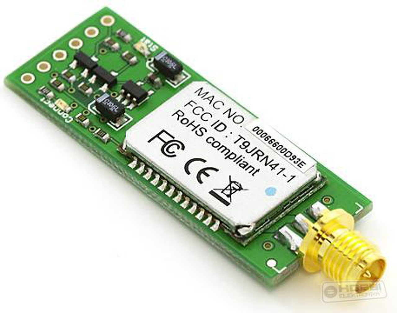

(#) krauszkrisztian hozzászólása Okt 2, 2017 /
Ha tudna valaki a képen látható bluetooth modulról doksit küldeni, vagy esetleg arduino kóddal dokumentumot, azt nagyon megköszönném!
Üdv: Krausz Krisztián
(#) Fizikus válasza krauszkrisztian hozzászólására (») Okt 5, 2017 /
Olvassad el ezt, hatha segit:
