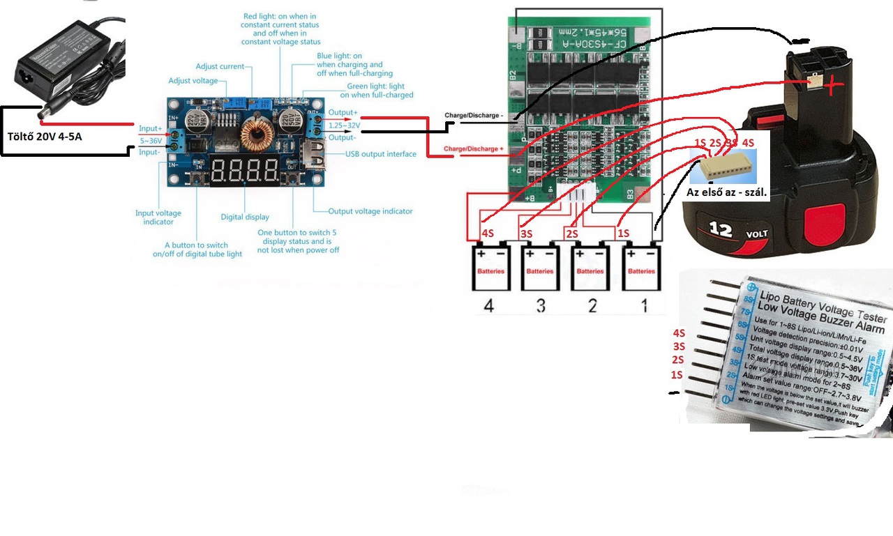

Sziasztok! Megérkeztek a cuccok, a napokban mindenképp összerakom. Lenne egy két kérdésem.
Ehhez a Converter-hez Converter küldtek egy kis hűtőbordát azt a kondenzátor és a tekercs közötti fekete 5 -lábúra ragasszam? gondolom azt kell hűteni,nem pedig a túloldalon lévő 3 lábúra. Ehhez a konverterhez egy Laptop töltőt kötnék ami 20V 4,5A ,aztán a Balanszer aztán a 4 Akku plusz még teszter Jó lesz így? Remélem semmit nem hagytam ki A hozzászólás módosítva: Okt 15, 2017

Sziasztok! Ha 2x5 akksit szeretnék bekötni (1-1 párhuzamosan, és az 5 sorosan), akkor milyen védelmet kell használnom? 18V-ra van szükségem.
Túltöltés/merítés és balanszer. Ezzel lehet védeni az aksikat.
Az én esetemben,a Balanszernél a Charger/Discharger re jön a töltés is és a motor is ugye?

Mielőtt még nekiugranék az egésznek csináltam egy rajzot. Ezt így jól gondolom ugye? A teszternek megcsinálom a csatlakozós helyet,és amikor gondolom rárakom.
Választ köszönöm!
Nem jó. B azaz Battery ahova az aksit kötni kell.
Jó az,a B+ és a B - ra van kötve a telep!
Én a kép jobb oldalán látok egy telepet. Akkor az micsoda?
Az a B3,de ezekre (B1,B2,B3,B4) nem kell forrasztani,mert van csati.
Nem jó!

Köszi! Tehát akkor 6S-t vegyek, és abból kössek be ötöt.

Az akkumulátorról beszélek, rajta 12 V felirattal, ami a kép jobb oldalán van. Az mi a frászkarika, ha nem aksi? Azt ne mondd, hogy az B3!!!
Csinálsz 2 s5-öt,majd a kettőt párhuzamosítod,az 20-21 Volt. Akksis gép 2-3 Volt többletet simán elbír!
Köszi, csak balfácán voltam, és 5S-t nem találtam.
Akkor nem érted a skiccet! Az akkupakk azért van ott,hogy lássuk hova lesz kötve,mert a balanszer az akkupakkban lesz,a töltő pedig a dokkolóba lesz applikálva!
Látod az lehet, hogy nem értem, csak akkor olyan rajz kéne amin látszik hogy mi micsoda, vagy odaírni hogy a képen látható aksi csak egy ház, amibe belekerül a BMS. Vagy mondjuk ha az előzményeken keresztül visszakövethető lenne hogy miről is szólt eredetileg a feladat, akkor nem kéne találgatni. De azt válaszolni hogy a telep a B3...?!?
Én úgy értettem,hogy a BMS jobb alsó sarkán is van egy forrasz hely,és te arra gondolsz.

Eddig nem voltam jelen,most olvastam a hozzászólásokat. Igen egy kicsit nem volt érthető a dolog annak aki esetleg nem régebb óta olvasta a beírásomat. A balanszert meg az akkupakkot ahogy a rajz is mutatja,azt tenném bele abba a 12V-os feliratos dobozba. Arra a dobozra még vágnék egy vékony lukat ahova beleraknám a teszternek a csatlakozóját,azt is úgy bekötve mit a rajzon,hogy aztán bármikor rádughassam a tesztert. Itt a kérdéssel inkább oda akartam volna kilukadni amit nem tudtam biztosra,hogy a BMS Charge/Dischargere-re megy a töltő is,meg a 12V-os feliratú doboz + ; - csatija is? Mert ugye ha a dokkolóba megy majd bele,akkor Charge,ha meg nyomom bele a fúróba akkor Discharge. Tehát inkább ez nem volt tiszta. És ha így minden,jó akkor ehhez a 4 akku pakkoz a Converteren hány V kimenetet és hány A-t állítsak? Köszönöm a választ! UI: és elnézést a zavaros rajz miatt,de másképp nehezebb lett volna lerajzolni. |
